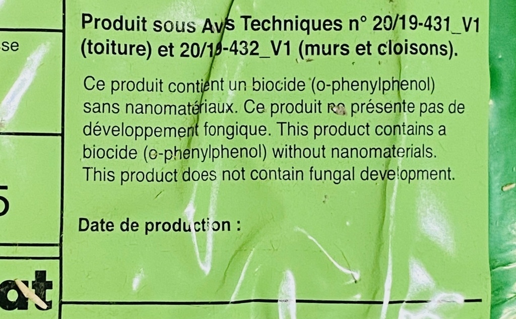

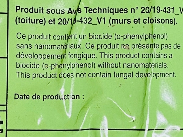

Je suis en train d'isoler mon atelier.
S'est posée la question de l'isolant, et j'ai choisi la laine de bois, du GSB le plus proche.
Laine de bois, biosourcée, fabriquée en France, renouvelable et recyclable indique le site du GSB et l'étiquette.
Je commence à poser les panneaux et je lit par hasard une étiquette rapportée sur l'emballage:
Ce produit contient un biocide: 0-Phénylphénol.
J'ai étudier un peu la chimie organique, alors quand je lit phénol je me pose des questions:
0-Phénylphénol: anses.fr/fr/sy...1Ra-01-An02.pdf
Produit du benzène, perturbateur endocrinien potentiel.
La FDES de la laine de bois n'indique pas du tout de traitement biocide.
En parcourant toute la doc il est indiqué qu'elle contient 12% de polyester.
Rhaaaa !
On n'est jamais mieux servi que par soi même parait-il...
Le pétrole me suit partout 🤯

Bonjour, peux-tu préciser la marque et le produit stp ? (la couleur de l’étiquette me donne déjà un indice). La majorité des isolants en fibre ou textile présentent un traitement biocide pour limiter un éventuel développement fongique… il est toutefois présent en très faible dose. L’étude anses que tu présentes autorise une concentration maximale de 0,2 phénol pour être « sans risque… », d’après ce document il n’y a pas de risque pour la fertilité.
Comme toi, je reste également septique quant à la non-toxicité certaine à ces doses.
Cependant, cet isolant comme ces homologues en panneaux de fibres ou en vrac restent une alternative évidente à d’autres isolants énergivores en laine de roche ou issus de la pétrochimie…
La composition des panneaux de fibre de bois d’une grande marque se compose de 90 % de bois et <10 % de fibres textiles (polyester recyclé… )

Le Bois par les Sens
Isonat Flex 40
J'ai eu une réponse d'un certain Blaise DUPRE. FDES en cours de révision.
Le traitement à été ajouté récemment, j'aurais du acheter cette laine avant 😝

le biocide est obligatoire pour l'avis du CSTB sur la laine de bois il me semble. et tant mieux afin d'avoir un produit stable et durable.
CoB34
Scubadwarf Si tu as un lien je suis preneur, pour une commercialisation à cette échelle et les assurances ça ne m’étonnerai pas… Je reste quand même convaincu que tout un chacun est responsable d’une bonne mise en œuvre pour avoir un habitat sain et durable.
