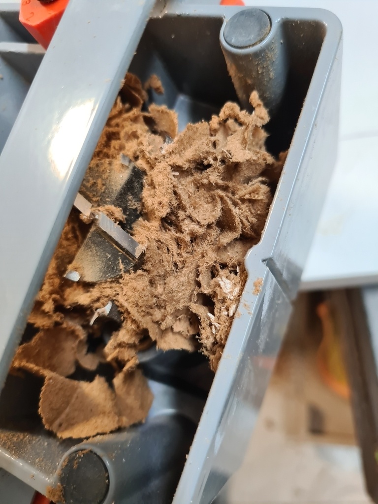

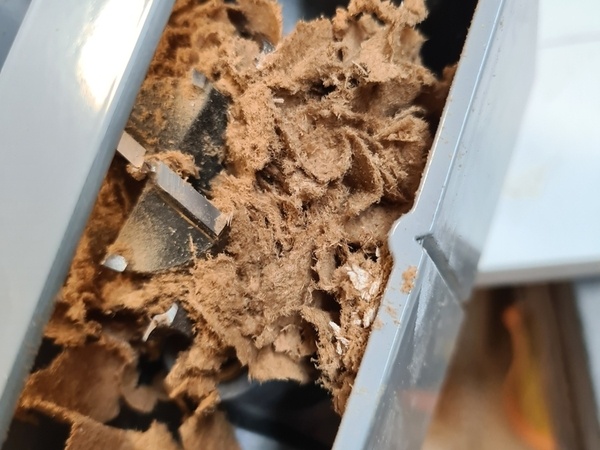

Je viens vers vous histoire de savoir si quelqu'un à une solution pour améliorer le gabarit de perçage Ecodrill de Blum. quand je perce du MDF, c'est une galère sans nom pour évacuer les copeaux de coupe. Un bon gros coup d'air accompagner d'un récurage au tournevis ... c'est looonnnggggg :(

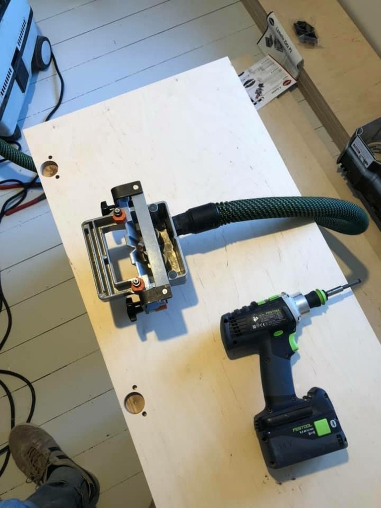

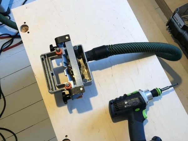

Je te comprends tellement. J'ai déjà eu l'occasion de remonter plusieurs fois cette difficulté à Blum France ...
Et j'ai voici la solution qui apparait souvent
(photo de Baptiste CATRY)
bonjour modifier l affûtage de la meche pour éviter que la forme des copeaux bloque l aspiration
Atelier bois couleur
Merci Boris Beaulant , j'y ai bien pensé, un peu comme sur le gabarit de perçage pour les dominos démontables mais comment percer le métal du gabarit au diamètre du tuyau de l'aspirateur sans exploser le truc ? 🤨
