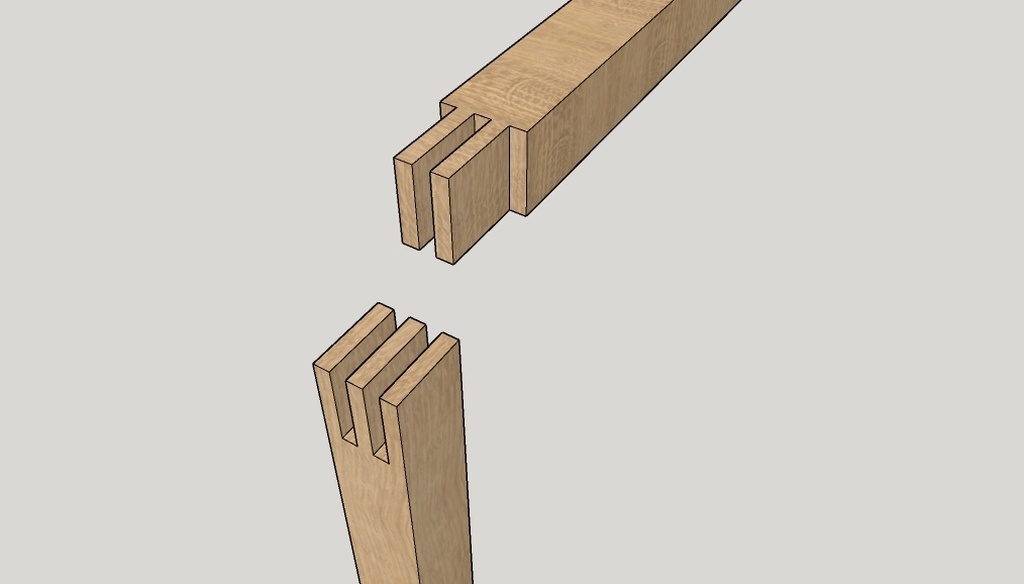

Dans le cadre de la réalisation d'une petite série de table, je dois réaliser des assemblages en double enfourchement. Quel serait, selon vous, la meilleure méthode en terme de rapidité, facilité de pointage machine et précision ? Mortaiseuse ? Scie circulaire montée sur la toupie ? autre ?
Merci pour vos réponses

Personnellement je ferais la partie du bas à la mortaiseuse en laissant 1 ou 2 cm sur le dessus et le recouper par la suite, et la partie du haut à la scie circulaire sur toupie en ajustant avec l'autre morceau déjà usiné, car on peut ajuster au mieux de cette manière je trouve.
Je finirais à la scie à onglet avec butée verticale, et pour l'usinage du milieu je ferais surement plusieurs passes à la scie circulaire sur toupie.
Ce n'est que ma façon de faire après.

Pour une fois, je commencerais par la partie mâle avec des disques à tenonner en travaillant par retournement de la pièce (je n'ai que 2 disques). En enlevant le disque du haut pour le deuxième passage.
Puis après la partie femelle.
Mais il y a du temps en pointage machine mais que 2 pointages.
Tout au conditionnel, bien sûr.
Idem, à la toupie et outils à tenonner, qui définiront l’epaisseur de tes encoches.
Ou avec une seule lame de scie, au chariot à tenonner,et un jeu de cales te permettant de faire varier l’elevation de ton bois selon la joue que tu usines. Il faudra faire sauter le fond des encoches.

"la meilleure méthode en terme de rapidité, facilité de pointage machine et précision..." ?
Incontestablement, LA meilleure suivant les critères que tu donnes (et sans de plus amples renseignement sur le nombre de pièces que comprendra ta "petite série de table", ou sur l'équipement dont tu dispose) est de le réaliser à la tenonneuse (à plateaux)
  • Ou avec les plateaux qui vont bien et en nombre suffisant. Avec un tel équipement, un seul pointage suffit, à condition de préparer une cale d'épaisseur pour surélever ce que j’appellerais tes pièces "mâles", par rapport aux pièces femelles. (Je les appelle comme ça, car je ne sais pas s'il s'agit de montants, traverses, pieds...). Certainement la solution la plus rapide et précise en terme d'usinage, mais peut-être pas la plus facile et rapide à pointer. Ceci dit, une fois le bon pointage obtenu, le temps passé aux réglages sera très largement compensé par les gains de temps en usinage à proprement parler, mais aussi de part les imprécisions ou les pièces ratées évités
  • C'est faisable aussi avec 2, ou même 1 seul plateau (toujours de l'épaisseur adaptée), et tout un jeu de cales pour surélever progressivement les 2 types de pièces. Outre le temps d'usinage supérieur, c'est faisable, mais à partir de cette solution les risques d'erreurs et d'imprécisions se multiplient.
-Toute autre solution s'éloignerait encore plus des objectifs très précis énoncés dans ta question.

Un seul pointage, pas trés difficile en plus, une fois que les plateaux sont montés et espacé par des bagues, il n'y a que la hauteur et la profondeur qui est a régler, et pour la hauteur il est trés facile de le faire avec des bagues
si vous avez un outil a enfourchement et un outil a tenon au même diamètre
et que votre outil a enfourchement et qu'il fait l'épaisseur du bois divisé par cinq un seul pointage et une cale
mais il faut passer ses morceaux de bois a la raboteuse du même coté pour avoir des épaisseurs rigoureusement pareilles

Cela dépend aussi des outils dont tu disposes. Si tu as une toupie avec les outils qui vont bien, c'est la meilleure solution.
Sans cela j'en ai fait avec une défonceuse sous table et une fraise de la largeur de la mortaise. Il faut calculer toutes les largeurs (mortaises et tenons) de la meme dimension, tu fabriques des petites cales de cette largeur et tu les mets et retire en fonction de la position de la mortaise que tu coupes.

Il suffit de faire deux ou trois passes. L’idée c’est de ne pas toucher au réglage le long du guide, uniquement des cales, pour la hauteur on fait les premières passes pour tous les montants sans vraiment mesurer, puis on fait la dernière de manière très précise.

Personnally, cela peut paraître du bricolage, mais je ferais cela avec ma scie sous table et ma "machine magique à faire des queues droites", sur mon chariot.
Une fois que le gabarit pour les "créneaux" est bon, cela va très vite, se réplique sans problème et c'est très précis. Le même gabarit sert pour les parties mâles et femelles. Tchac tchac zoom zoom, Tchac tchac zoom zoom, Tchac tchac zoom zoom, etc... 😉
A noter que la "machine magique" est très facile à réaliser et pourra aussi servir à faire des queues droites à la chaîne, et tout autre assemblage.

Cependant, vu que tu sembles disposer d'une toupie, personnellement, je le ferais avec un disque à rainurer extensible monté sur la toupie et utilisation des bagues pour décaler l'outil de l'épaisseur du disque.
Si tu n'as pas ce matériel, c'est une occasion de l'acheter (très utile !)
