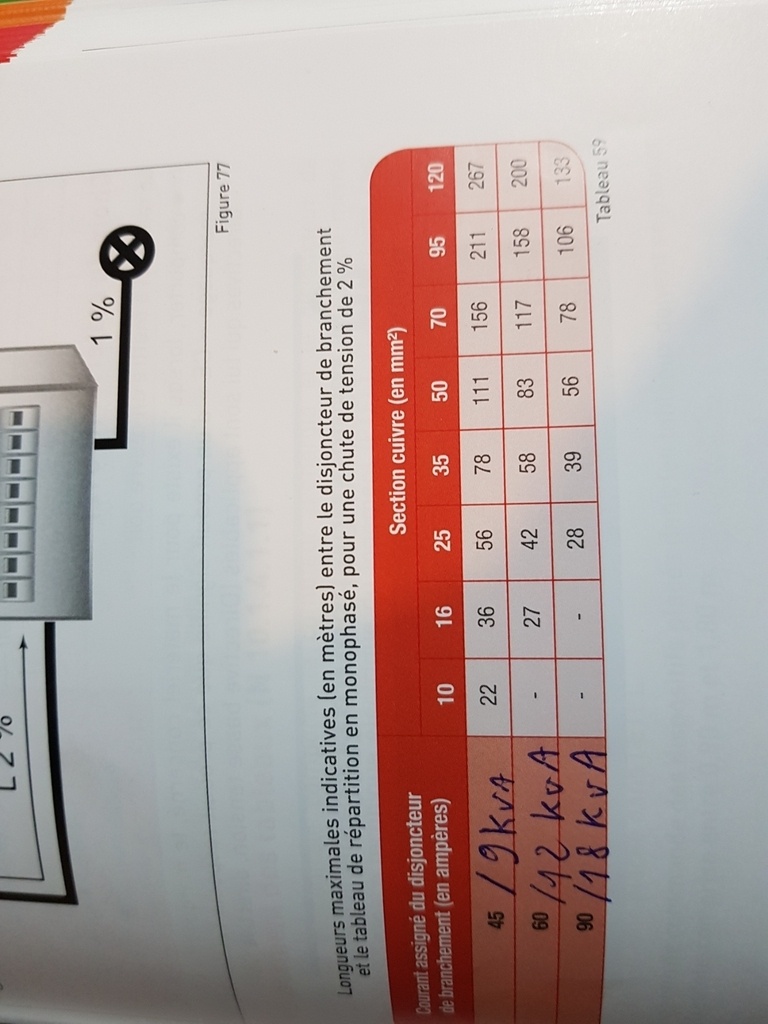

Je vous conseille donc de rester en monophasé avec la section câble adaptée, les 6mm² actuels sont vraiment justes. Voir en pièce jointe les sections câble et longueur max en fonction du courant disjoncteur ( P contrat rajouté) pour respecter la chute de tension de 2%. ex 25mm² pour dis 90A et puissance de 18 KVA avec L max 28m
