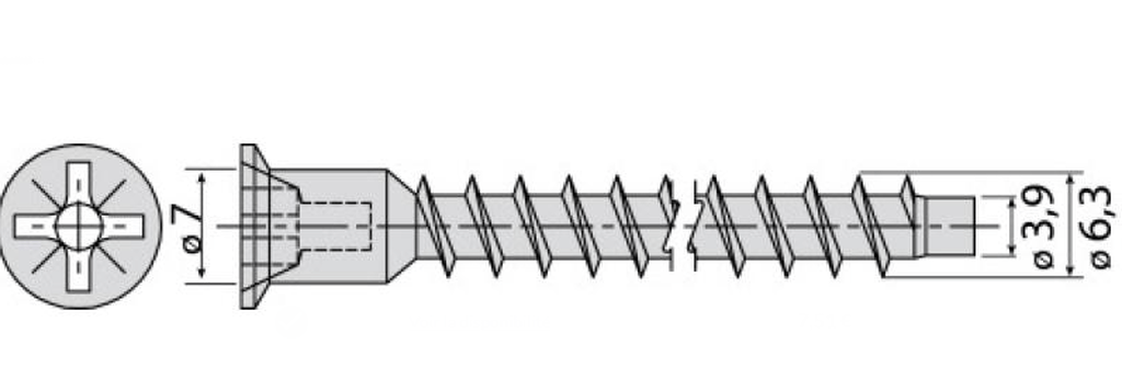

Seulement ça reste cher, et cherche des solutions pour réduire le cout. Pour des caissons plus petit pouvant être apporté sur place sur chariot à roulette, je compte partir sur des vis d'assemblage auto-tourillonante Lien
Le cas que j'ai en tête est un petit caisson mélaminé dans une niche.
Est ce que seulement ces vis suffisent, ou bien il faut ajouter :
  • de la colle
  • des dominos
  • des tourillons
  • des lamello
Merci aux agenceurs pour vos retours !

Nous utilisons ce type de vis, mais plu en Ø7 mais en Ø5 car avec les Ø7 il fallait fraiser
et elles avaient tendance à faire légèrement bombé le méla.
Maintenant ont perce Ø4 les deux panneaux et ont visse direct avec de la vis tourillon 5x50.
Ont colle nos caissons et si ont sait qu'il va y avoir beaucoup de poids alors on ajoute des tourillons entre vis (ça reste rare).
Après il y a plusieurs écoles j'ai fait des entreprise où ont perçaient les deux panneaux Ø4 avec un foret fraisoir et vissé collé avec de la vis Ø5, d'autre où c'était tourillons vissé collé avec de la 4x50. Et d'autre où c'était juste vissé collé avec de la 4x50.
Toutes ces solutions fonctionnaient bien.

Stef64
Tous mes caissons sont vissés avec delà 4/60 à tête fraisée et je n ai jamais eu de problèmes.
Un avant trou avec un fraisoir et ces parti.
Vianney - VICA
Merci Stef64 ! Des vis à bois normales ?
Et avec ou sans colle ?
Stef64
Vis agglo filetage partiel et oui sans colle cela laisse la possibilité de démonter pour le transport.
Vianney - VICA
Merci Stef64 ! je pense partir sur cette solution...
