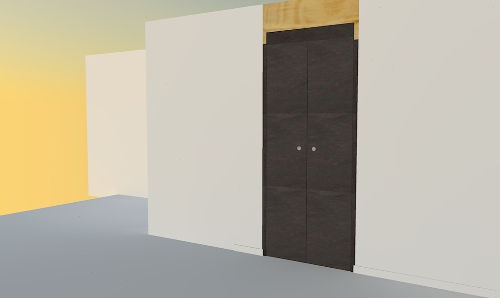

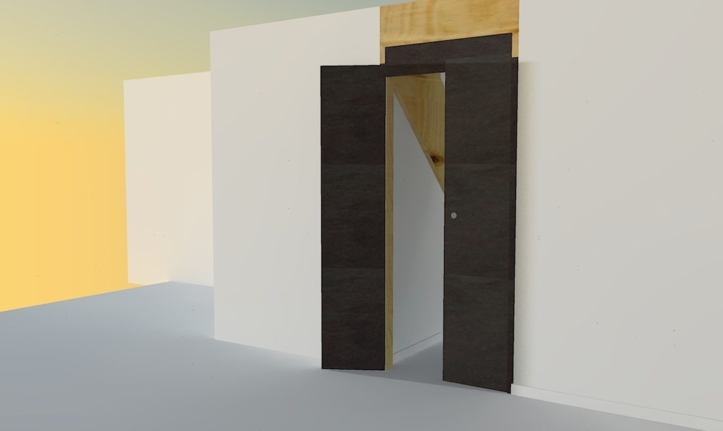

Je me pose une question sur la réalisation d'une porte d'un placard sous escalier en valchromat. Il s'agit de fermer un espace sous escalier pour y stocker du bazar. Je pensais partir au début sur une porte classique de caisson, en 19mm, avec charnières 165° (5 charnières par ventail; Hettich Sensys à fermeture automatique) pour faciliter l'accès (c'est dans un couloir).
Mon interrogation provient du fait que seul le haut de ma porte sera en appui quand celle ci est fermée. J'ai donc peur que l'effort des charnières qui poussent vers l'intérieur du meuble viennent avec le temps déformer ma porte. Qu'en pensez vous?
Il s'agit de 2 ventaux 2190mm x 461mm. (et non 161mm)
Mon autre idée, serait de partir sur un tripli 19mm avec collage de chaque coté de Valchromat 8mm. Dans la même maison, je dois faire une porte 2 ventaux de 2600 de haut et je compte faire comme ça. Mais bon la première solution est plus simple et rapide à mettre en œuvre ...

je serais surpris que l'effort des charnières suffise à déformer la porte... par contre si il n'y a pas de butée en partie basse, je ne serais pas surpris qu'un coup d'aspirateur ou pire le poids d'une personne qui s'appuie par inadvertance suffise à arracher les charnières

Je suis d'accord avec les autres commentaires. Il te faut un point d'appui au sol, que ce soit pour éviter les déformations qui de part la traction des charnières, même si légère, pourrait avoir une influencer dans le temps, ou tout simplement pour avoir un affleurage correct des deux vantaux. Il est toujours difficile d'avoir des panneaux, surtout de telles dimensions, d'une planéité parfaite, et donc d'avoir un parfait affleurage entre les vantaux.
