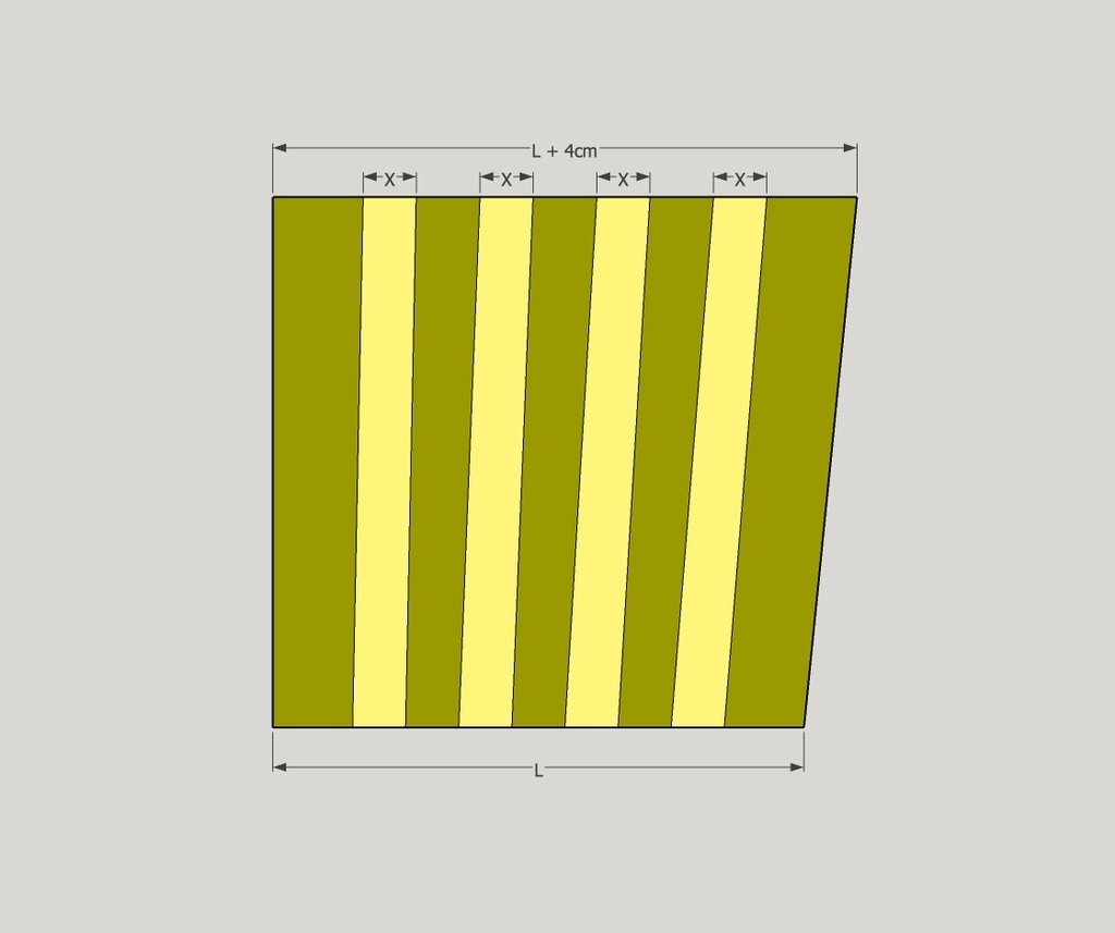

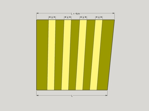

Si l'erreur est dans la largeur des lattes
Ce qui me parait le moins visible serait de répartir l'erreur entre toutes les lattes. Comme ça les 4 cm ne feront que quelques millimètres de différence entre un côté et l'autre des lattes.
En revanche, c'est certainement plus complexe pour la pose 😉 📏
Puisque les lattes arriveront toutes avec un angle différent.

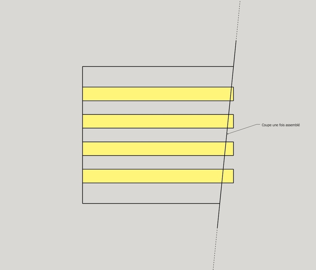

Si l'erreur est dans la longueur des lattes
Dans le cas où tu veux rien mesurer et avoir une coupe parfaite, tu peux assembler et tout couper. Ca suppose d'avoir une scie circulaire et un rail ou autre guide quand même.
Le bout coupé aura toujours le même angle, même réglage pour toutes les lattes pour usiner le contre profile.
Ou sinon, tu calcules chaque longueur 😉

Oui, j'ai ajouté une image pour être plus clair.
J'ai pas de meilleure idée ;(

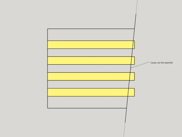

Ok, dans ce cas ton soucis est lequel ?
Tes lattes on chacune une longueur différente, mais sont toutes coupées à une extrémité avec le même angle, non ?
Dans ce cas, si tu sais monter ton plafond en atelier avant la pose, tu assembles tout et tu fais un long trait de scie à la circulaire sur un rail avec l'angle qui va bien.
seb974
Je ne peux pas monter le plafond en atelier, je n'ai pas assez de place pour ça. Et oui en théorie langle serait le même pour toutes les lattes. Reste à essayer d'être le plus précis possible pour les longeurs. En tout cas merci pour ces explications très claire :)
