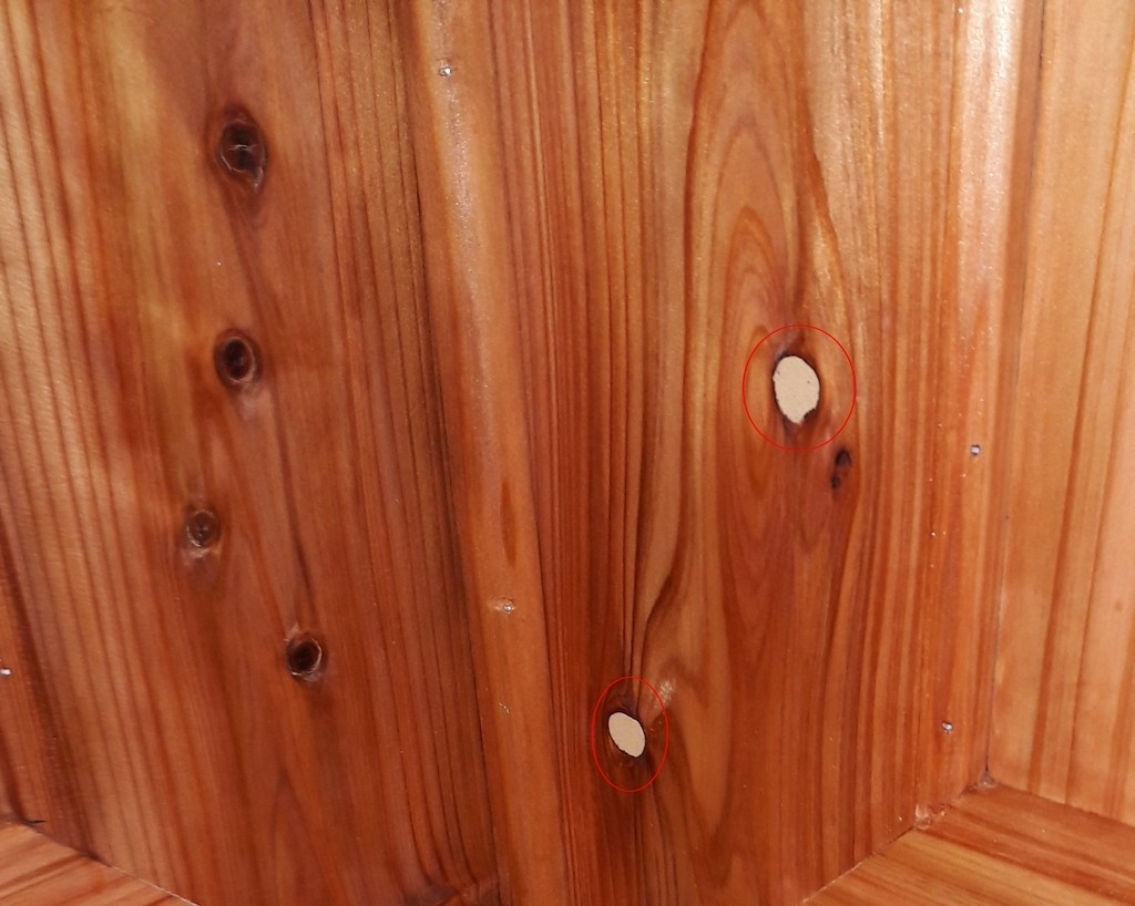

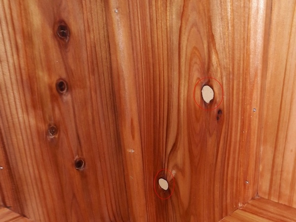

Éventuellement avec une petite scie cloche, tu te fabriques un bouchon dans une chute de même essence en choisissant un fil qui correspond à peux près. Le fin espace autour du bouchon, tu peux le boucher avec de la colle que tu aura mélanger avec de la sciure de Cryptoméria.
Lien du type de scie cloche que j'utilise: leroymerlin.fr...m-wolfcraft.jpg . Penser à enlever la mèche centrale, elle tiens par une simple vis.

donc si j'ai bien compris Jean Galmot, toi tu utilises cette astuce pour les noeuds, tu trouves donc comment le résultats après avoir terminé le produit de finition?
En même temps j'imagine que ça doit être moins flagrant que du mastic
C'est sur que si tu mets "l’œil dessus" ça se voit un peu, mais c'est nettement mieux qu'une "pastille" de 30mm en pâte à bois ou mastic.

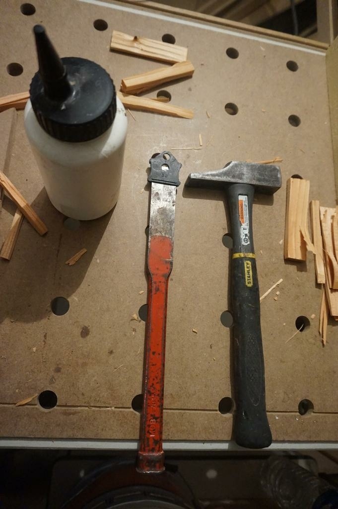

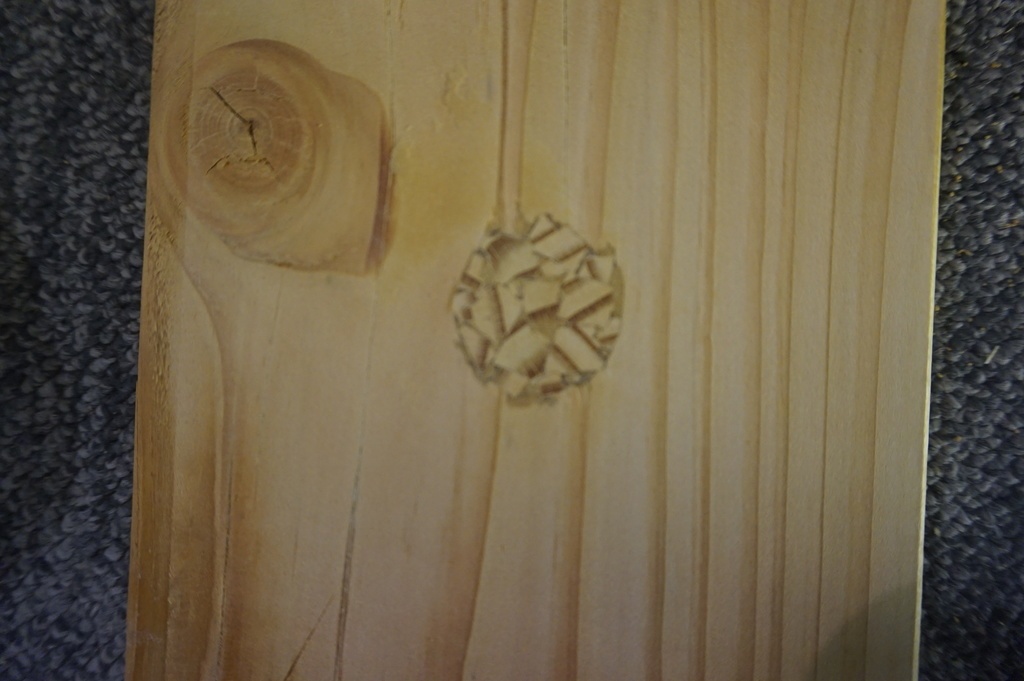

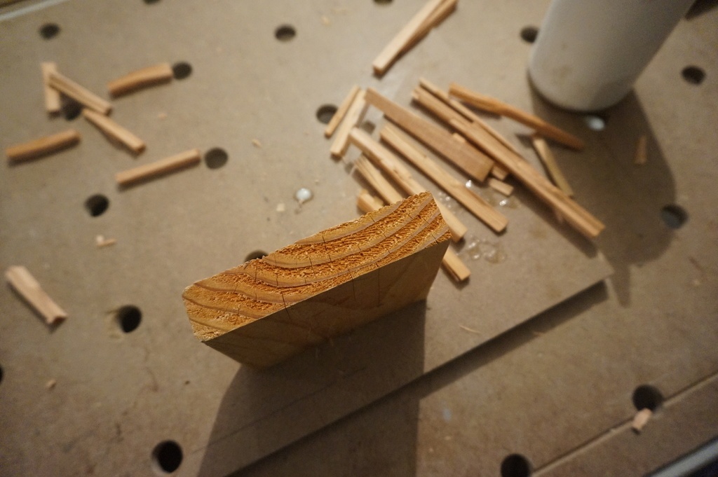

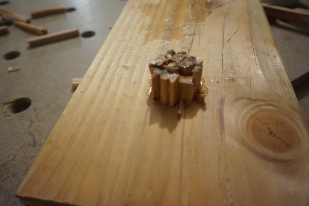

Bonjour Seb,
j'ai préparé une petite vidéo qui ne passe pas, donc je te joints quelques photos.Tu prépare des allumettes dans une chute de bois plus sombre, je les taille dans le fil avec un ciseau ou un ébauchoir et un marteau. Tu peux orienter les allumettes pour faire un motif.
Au ponçage tu mélanges ta colle avec un peu de sciure , une fois poncé le résultat peut être sympa.
En espérant que je réponde à ta question.
bons copeaux.
Rv.
