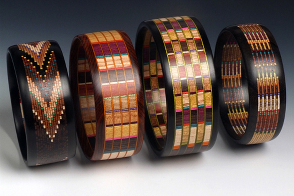

Ce que je voudrais aussi faire est semblable à ce que fait Martha collins (photos)
Xxxazerty
Tous les objets ou produits dont tu donnes les liens ressemblent beaucoup à ce que j'ai eu l'occasion d'utiliser, en section de bois reconstituées.
Les produits que j'ai utilisé venaient de chez ALPI, une entreprise italienne qui a fait sa spécialité de ces bois ou placages reconstitués et teintés de différentes couleurs dans la masse. Il travaillent principalement de l'AYOUS, un bois africain relativement tendre, et qui est sans doute adapté à ce procédé d'imprégnation de teinte à cœur.
Ils arrivent même, à partir de placage de différentes couleurs, collés entre eux dans des presses munies de plateaux de formes spécifiques, puis de nouveau tranchés après collage, à réaliser de faux veinages de bois assez réaliste, ou des formes variés utilisés pour des ouvrages contemporains.
Par contre, peu de leurs produits sont largement diffusés. Ils ont une gamme de produits standards assez limitée (ALPIlignum et ALPIkord), mais travaillent beaucoup à façon, ce qui requiert pour s'adresser à eux des commandes de volumes assez importants, des délais inhérents à ces fabrications spéciales, et des coûts qu'il faut répercuter dans le prix des produits finis... Peu adapté à de petites fabrications comme celles que tu veux faire, donc.
Par contre, il est possible que les entreprises que tu as citées revendent de tels produits, (peut-être même de chez Alpi), car sont à même de leur passer des commandes un minimum intéressantes, puis de les redistribuer.
Pour info, et pour des commandes tout de même un poil consistantes, les produits Alpi sont revendus en France, et à destination de professionnels utilisateurs de tels placages, par Hubler ou Rhone Placages, entre autres.
