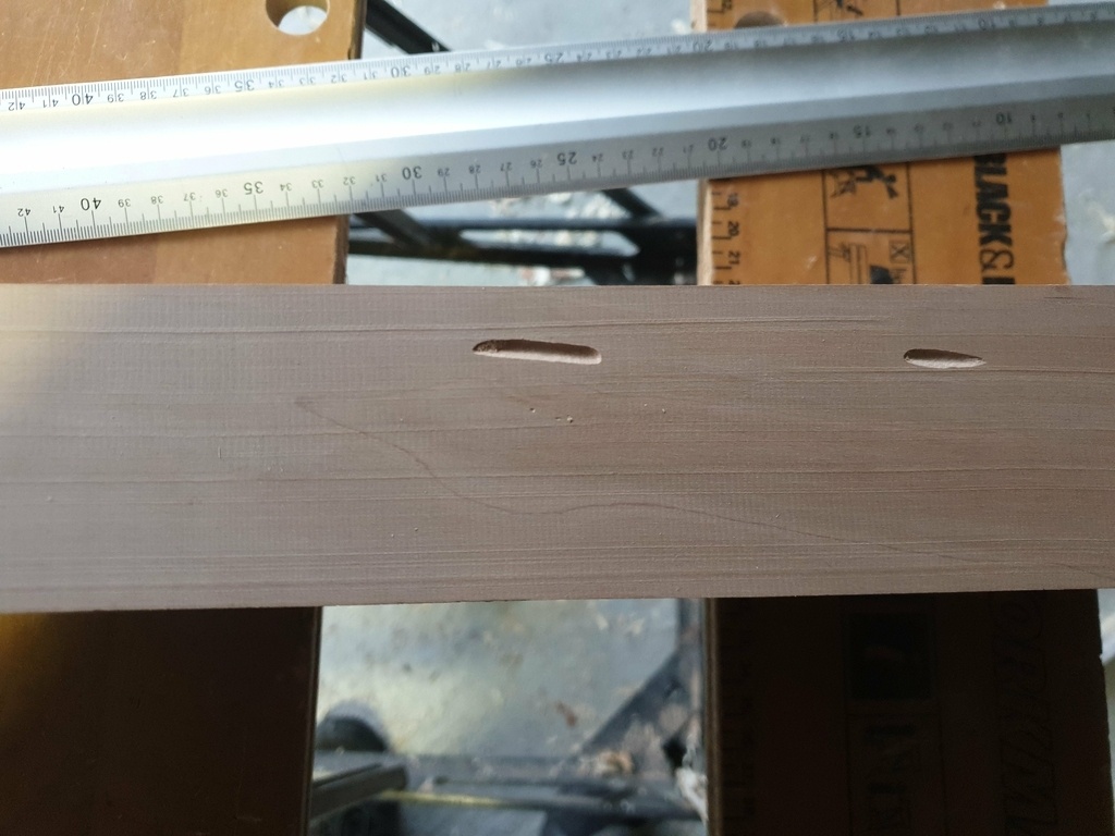

Est ce que cette essence de bois convient pour une planche à découper?
Je me demande qu'elle est cette essence de bois? Est ce qu'elle convient pour une planche à découper?
Le bois vient de Savoie si ca peut aider.
Merci d'avance :)

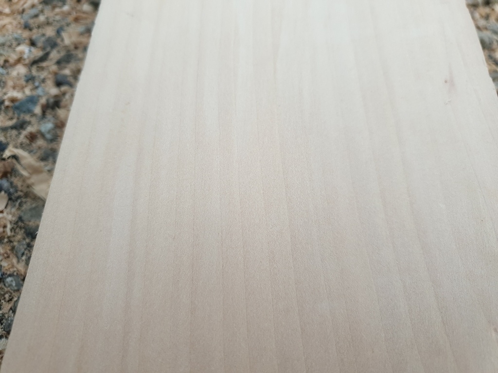

ah oui aussi !! le bois est il un peu de texture "savonneuse" ??
2flow
Pour la texture je dirais plutôt pelucheuse comme du tremble...
Paul Cartier
Qu'entends tu par texture savonneuse?
l'odeur et la texture du tilleul me faisait penser un peu à du savon ! mais ce n'est que mon ressenti !

sylvainlefrancomtois ha tiens c'est vrai ça ! L'odeur est plus évidente en degau rabot qu'en ponçage...
Mais oui une odeur de savon de Marseille !

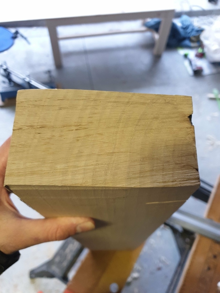

moi je dirais un sycomore/érable. mais bon, je connais pas le sorbier.
au grain, ça a l'air assez adapté à une planche à découper, surtout si tu la fais en bois de bout. assez dense et très homogène.

En effet le bois de fil fait penser à de l'érable.
J'en possède et je suis en train de faire une planche à découper. Je n'ai pas en bois de bout de cernes aussi marquées. Le bois de bout est plus homogène blanc à rosé.

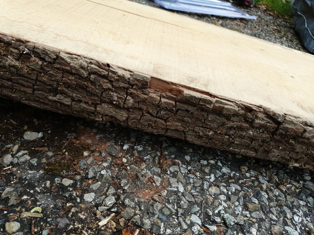

De plus si je dis pas de bêtise l'écorce de l'érable est fine et lisse non ? Un peu comme le hêtre ?
Bref je me lance : du charme ? Bois blanc à jaune rosé bois dur croissance plus rapide que les autres bois durs et cernes assez marquées en bois de bout.
L'érable possède une maille très fine mais visible à l'oeil nu.
Je n'ai pas l'impression que ce soit le cas ici, pour autant que les photos permettent de juger.
Les anneaux de croissance sont rarement bien ronds dans le charme (voir le tronc de l'arbre)
2flow
dneis je suis d'accord le bois de bout a un rayon assez régulier alors que le charme de cet âge devrais avoir un tronc avec des "vagues" qui se verrais en bois de bout ...

En effet les anneaux de croissance ne correspondent pas au charme. Ca pourrait bien etre de l'erable, la densité correspond!

à l'écorce ça ne me choque pas !
Cela me semble être de bien grands anneaux de croissance pour du sorbier... La densité aiderait grandement à confirmer/infirmer.
Paul Cartier
Je viens de trouver 644 kg/m3 en densité? Ca ne semble pas correspondre au tilleul mais semble un peu bas par rapport au sorbier

La teinte un peu rosée et le veinage discret me fait penser au merisier, mais la photo en bois de bout et la distance entre chaque cerne annuelle est assez grande ce qui est plus une caractéristique de résineux destiné à la construction. Quelle est la densité du bois selon toi ? S'agit-il d'un bois dur ?
Si c'est du merisier, alors oui tu peux l'utiliser pour une planche à découper

Au vue de l'écorce ce n'est pas possible que ce soit du merisier.
