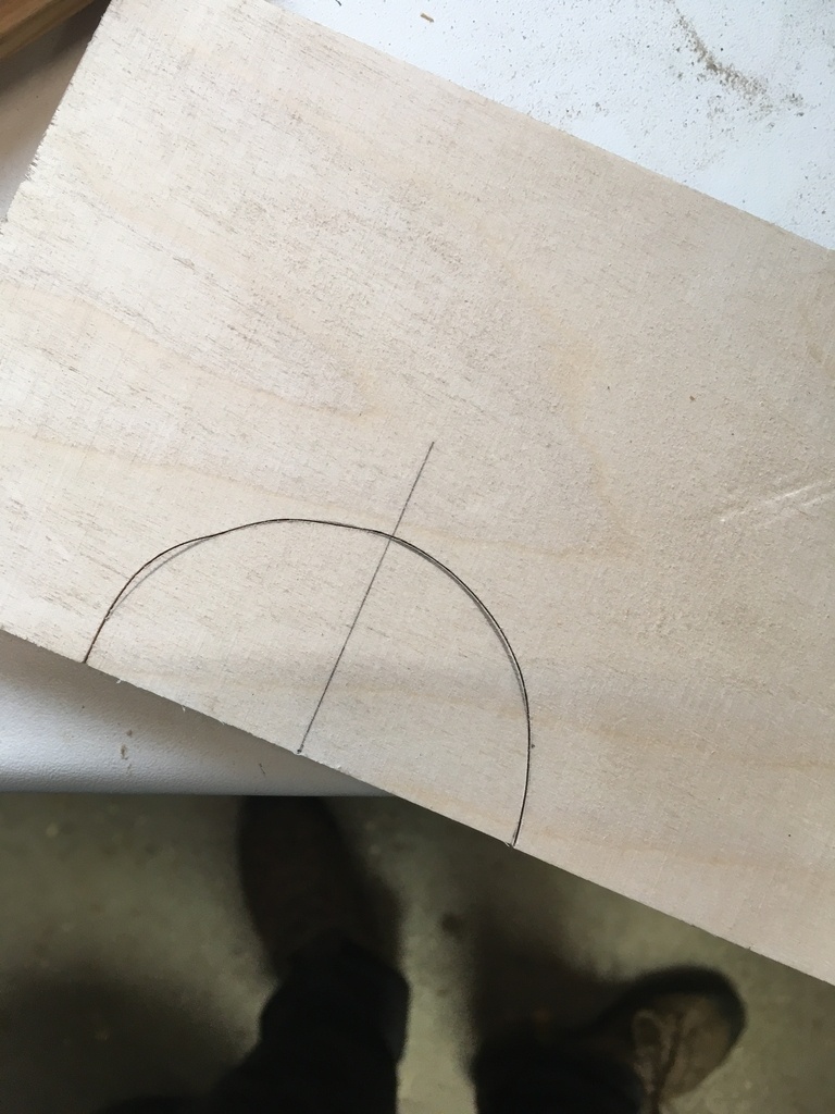

je viens de récupérer une scie à chantourner Rexxon ss-13a3,
elle m'a été prêtée (durée indéterminée ;o) avec une lame à ergot et j'ai l'intention de l'utiliser pour faire des découpes courbes, essentiellement pour faire des gabarits à utiliser avec ma défonceuse. Une seule découpe m'a convaincu que cela serait plus précis, plus rapide, et moins flippant que le montage de ma scie sauteuse sous table que j'utilise toujours avec un peu d'appréhension.

  • comme c'est une scie utilisant des lames à ergots (j'ai bien compris que ce n'est pas ce qu'il y a de plus qualitatif) quel est le rayon de courbure minimal que je peux espérer suivre avec de la pratique ?
Ma première coupe a été hésitante, mais la fin est pas mieux (rayon 34mm)

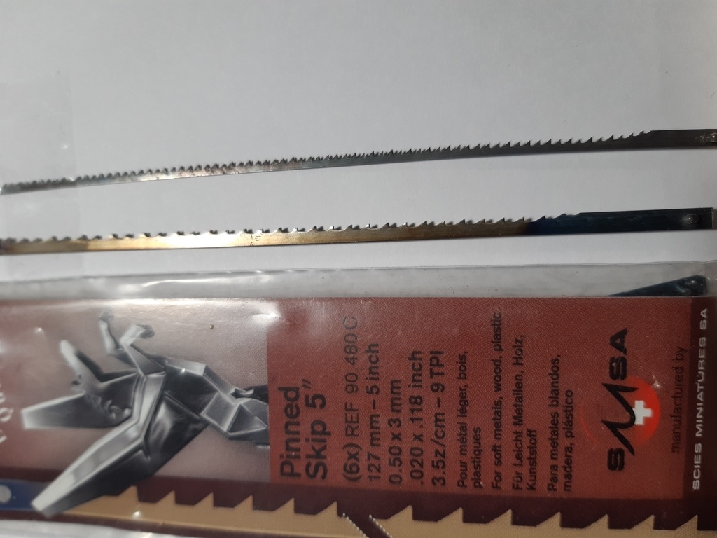

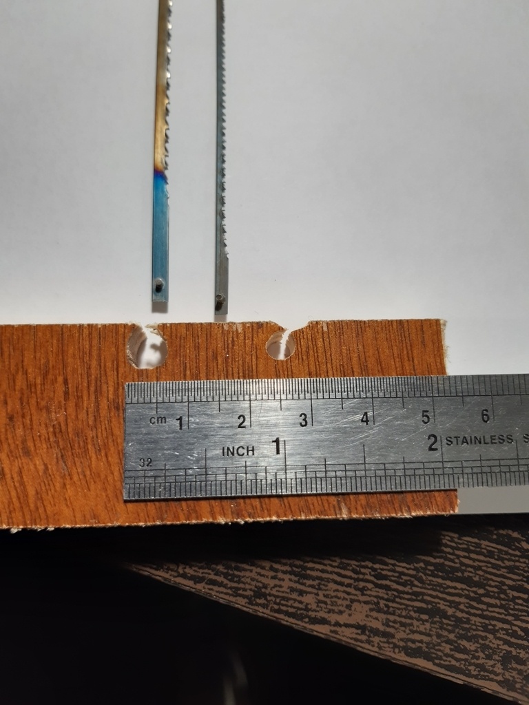

Sur la première photo : deux exemples de coupe dans du CP de 10mm (coupe assez facile...)
Avec la lame de gauche (une 3mm) sur la photo, un rayon d'environ 4mm; avec la lame de droite (une 2mm) rayon d'environ 3mm.
Bien sur tu n'auras pas ça dans du frêne de 30mm d'épais.
Après, pour les rayons "serrés", quand tu ne pourras respecter ta courbe, tu devras "redonner de la voie" pour que ta lame ne se torde pas au-delà de l'acceptable et ne chauffe pas : en revenant très légèrement en arrière dans ta coupe (pas trop pour ne pas faire des entailles!). Ainsi ta lame se replacera droite dans ta coupe.
Note : Sur la deuxième photo, le sachet correspond à la lame de gauche (3mm)
