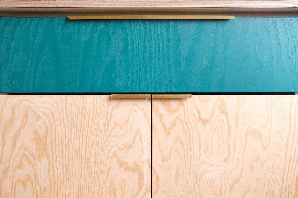

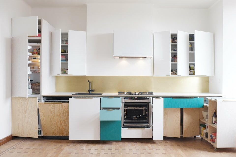

J'avance sur mon projet de cuisine. On partait au début pour des façades en tripli pin en partie haute et médium valchromat en partie basse.
On est cependant tombé sur les images de ce projet qui nous ont fait réfléchir sur nos choix.
Nous n'avons pas envie de recourir à une lasure qui dégagerait des solvants pas toujours sympas.
Auriez vous des conseils à nous donner, des références de produits déjà testés qui nous permette d'obtenir des teintes sympas ? On recherche une lasure blanche, une teinte bleu et une teinte azur.
Pensez vous qu'une fois la lasure appliquée il nous faudra passer une couche d'huile de protection ou la lasure fera office de protection sans craindre les taches ou les projections d'une cuisine ?
