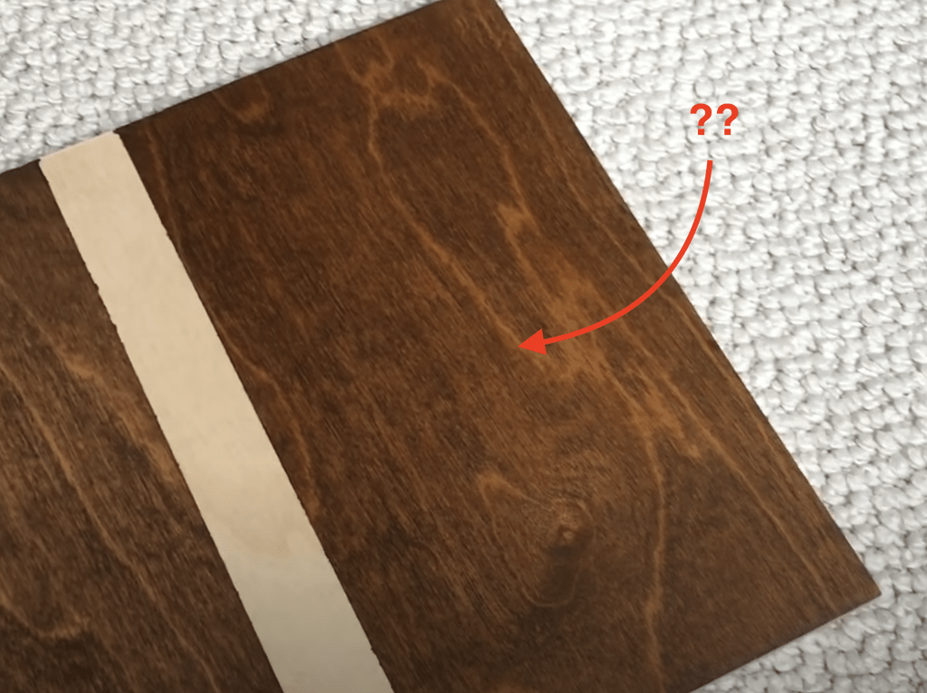

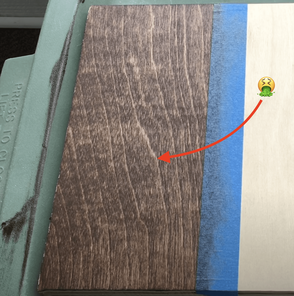

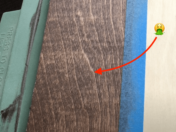

J'en viens à faire appel à vos talents et conseils pour appliquer des teintes foncées sur un CP bouleau.
Je souhaite attendre un couleur homogène.
Voici ce que je ne voudrais pas.
Et ce que je voudrais ?

D'après le photo, on a l'impression que le ponçage n'est pas assez poussé. Si c'est sur du CP bouleau brut c'est pas étonnant le mauvais résultat.

J’ai retrouvé une vidéo sur le sujet, avec des méthodes pour éviter l’effet « blotchy ».
Après, les produits utilisés sont américains, je sais pas si tu trouveras facilement une teinte en gel, mais son primer semble être un simple fondur… à creuser pour les équivalences.
Staining birch plywood - quick tip
Pierra
Ah mais à la relecture je vois que ta photo no 2 est extraite de la même vidéo
Merci Pierra, en effet c'est de cette vidéo que je tire les images. Mais je ne voyais pas bien la correspondance des produits utilisés par chez nous...
