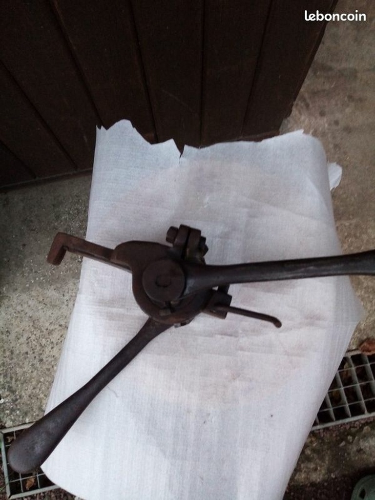

Bonjour, est ce que quelqu'un a deja vu ce style de pince a avoyer ? Je suis allé la voir mais pas convaincu par la bete pour mes petites lames de 15-25mm... Pas pu l'essayer. Le gars en veut 25€...

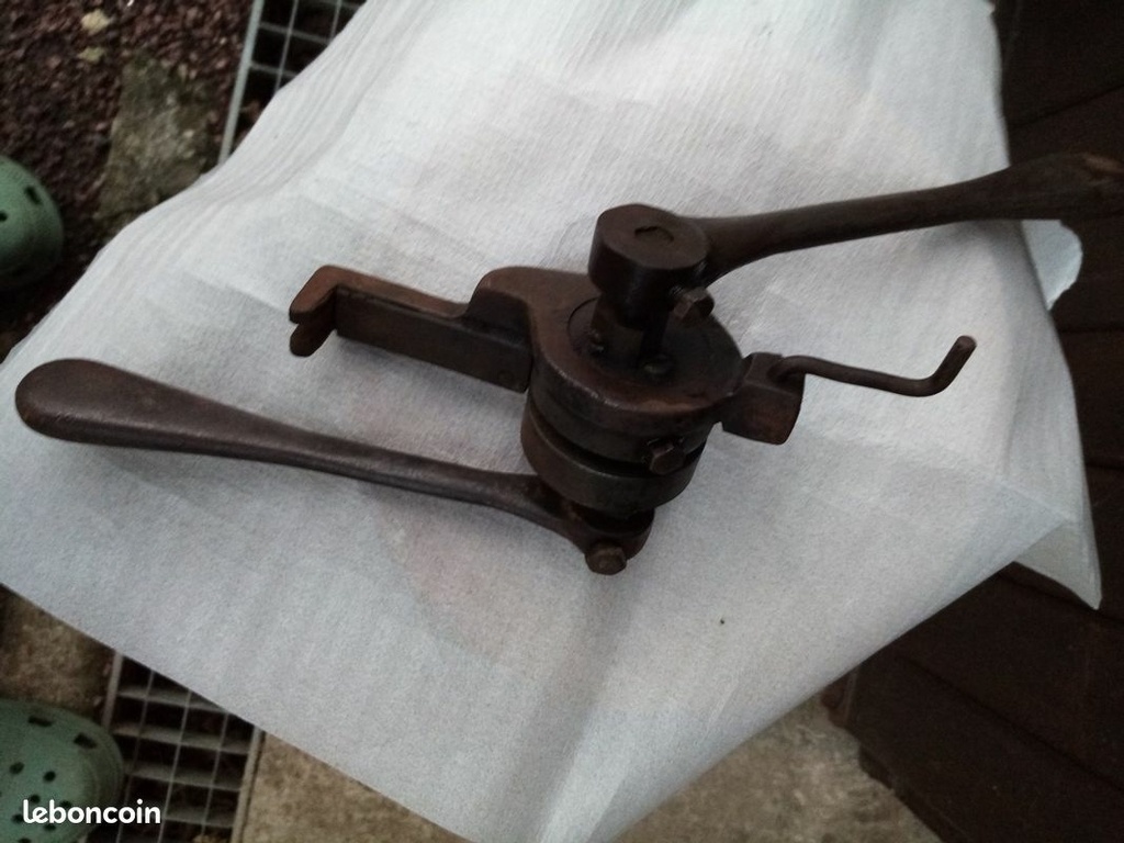

Pour la pérénité de la question, je remets les photos et l'annonce ci-dessous:
Pince a avoyer ancienne
outil utilisé par les affuteurs de lames de scie a ruban notamment dans les scieries. modèle peu courant.prix a débattre:30e

Il en existe de plus petite, au vue du caillebotis elle est trop grande.

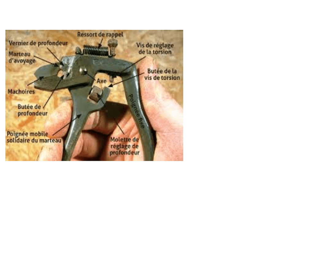

Oui, mieux vaut en cherche une de dimensions plus réduites:
exemples
Celle de la photo ci dessus est la pince Peugeot.

Je suis allé voir l'annonce et je doute fortement, au vu de sa taille, que cette pince soit destiné aux rubans de scierie. On a pas une idée de ses proportions mais tu vois bien si elle convient aux petits ou gros rubans. Rien que le poids et l'encombrement d'un ruban de scierie nécessité un appareil stationnaire.
Difficile de te dire plus mais pour moi elle convient à des petits rubans.

Pour avoir une idée de la taille de la chose, il faut regarder la grille galvanisée sous la pince (je suppute une taille de maille de 20mm). Ce qui laisse penser que la pince est vraiment grosse.
glaude un ruban de scierie n'est pas si "énorme" que ça. Le ruban peut faire envoron 100mm de large, avec une denture de 20mm ou 30mm, épaisseur ~1mm ou un poil moins (chiffres à vérifier, de mémoire par rapport à des échantillons de ruban que j'avais récupéré). Ce qui me semble coller avec la dimension de la pince en photo.
Cela doit également pouvoir convenir pour des scies alternatives.
Tu as peut être raison car moi de ce que j'ai vu en scierie ne ressemble pas à cela. Machine stationnaire qui affute et donne la voie à chaque rotation du ruban. Sans les avoir mesuré 100mm me semble être un petit ruban , enfin c'est juste mon avis

dneis glaude papcop merci a vous, du coup je vais partir sur une pince toute bete. Vous avez une idée de la "meilleure" pince ? Peugeot ? Sinon j'en ai trouvé une allemande plutot jolie 😊 leboncoin.fr/b.../1822557435.htm
glaude oui, c'est vrai, ce sont de petites lames que j'ai récupéré, elles provenaient d'une petite scierie en ruine, fonctionnant à la force hydraulique.

cette pince te servira à faire des scies à main mais pour des rubans tu vas devoir faire preuve de patience
baptiste61
glaude du coup j'ai pris des peugeots, 2 pour 20€ plus le port...
