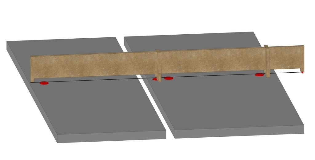

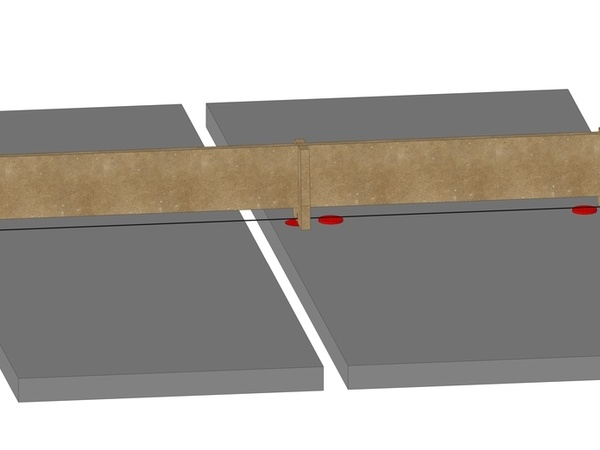

Je ne sais pas si c'est farfelu comme idée mais, étant en train de régler les tables de mon combiné bois et n'ayant qu'une vieille règle de maçon qui à beaucoup servie (notamment a faire de la maçonnerie...) et donc qui n'est peut-être plus très fiable, j'ai eu dans l'idée d'aligner ça au cordeau... Avec une corde de guitare. Peut-être 2 mécanismes fixés sur une règle en bois à chaque extrémité, des cales de même épaisseur dessous et des bagues de toupies sous les pieds pour aligner l'orientation de la règle si c'est pour aligner un truc en bout de règle... Ça vous inspire ? Merci.
Ça tire fort une corde de guitare, ta règle en bois ne sera pas plane. Mais la corde oui, par définition.
baptiste61
Bon le mieux, c'est d'essayer ☺ par ce que j'en ai marre, rien ne s'aligne au niveau des 3 tables...
baptiste61
Il me faudrait surement quelque chose de plus carré, plutôt un morceau de chêne en 5x5 ou plus pour eviter que ca cintre dans le sens de l’épaisseur. Et un mécanisme ça suffit !
ça par contre c'est pas interdit et tu ne risques rien

Hum je ne saurais que te conseiller de te racheter une règle c'est pas pour se que sa coûte et sa sert toujours par contre celle là la garder comme outil de métrologie 😁
baptiste61
Ouais, tu as surement raison :)
Entièrement d'accord, c'est sûr que c'est pas une règle rectifiée, mais c'est déjà pas mal et ça ne fléchi pas sous son propre poids 😉
J'ai un pote, un vrai pro, il le faisait à la branche de cyprès...on reste dans le bois🙄

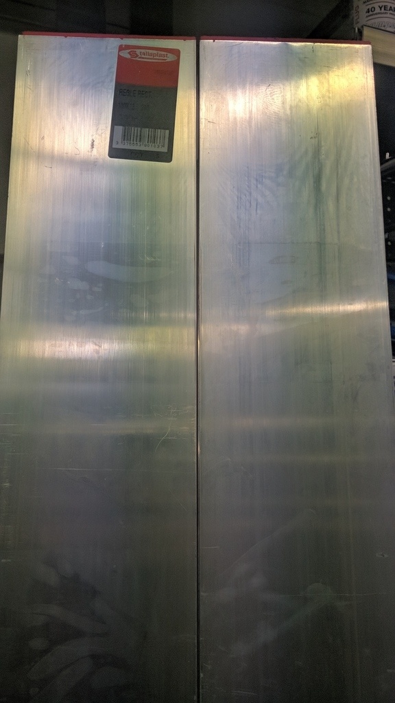

Si tu ne trouve rien de convainquant en règle de maçon, regarde du côté des profilés métaux.
baptiste61
Regle rect, ca doit vouloir dire règle rectangulaire, pas règle rectifiée ! 😁
fab83
hum vu de la photo se doit être "rectocurviligne" 😄
Comme titimaster j'opterais pour un bon plat acier ou une bonne vielle règle métallique

Il faud pas rever je genre de produit c est fait pour tirer du beton ou la tolérance n est pas la meme qu en mecanique.
Pour avoir un bon produit vas plutot falloir t orienté vers les règles rectifiées le prix calme un peu certe mais elle te sera toujours utile.
Sinon une piece de bois bien degauchie mais bon faudrait en premier régler tes tables.... ( le serpent qui se mors la queue).

Je plussoie sur l'achat d'une nouvelle règle, en effet le cordeau équivaut à l'œil finalement. C'est a dire que tu mettras ton cordeau à contact, comment vérifier que le cordeau n'a pas bougé ? En alignant l'oeil. Du coup une règle est préférable 👍🏻☺
baptiste61

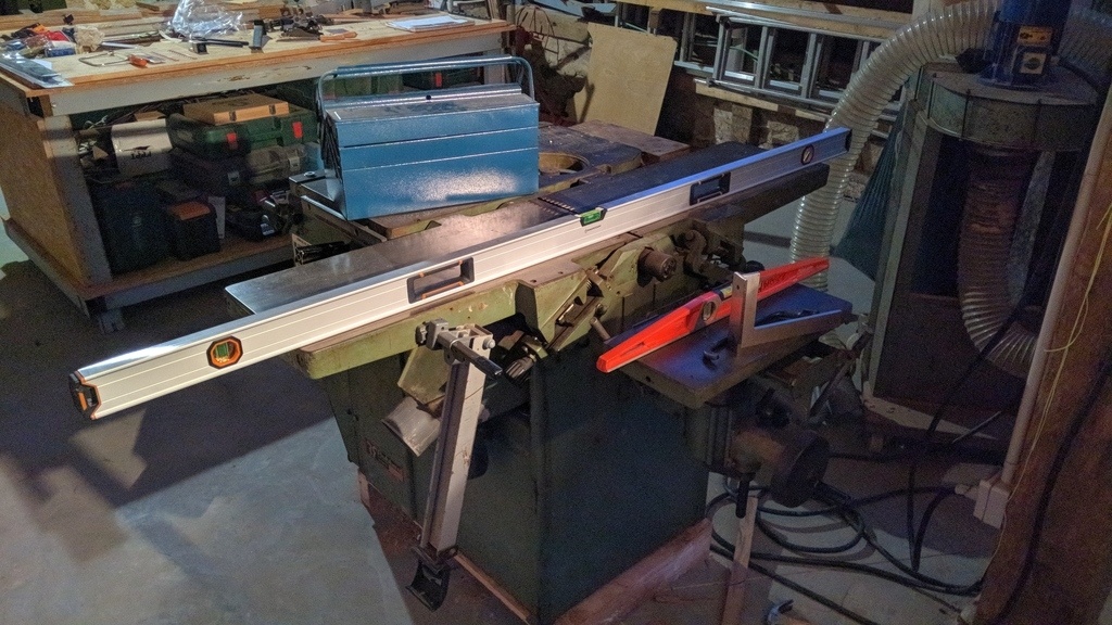

Bon du coup voici mon achat de ce week end ! Un niveau de 1m80 Magnusson (généralement, je ne suis pas déçu par la marque) j'espère qu'elle est droite ! En tout cas soit ma règle, soit le niveau n'est pas droit !
Merci à tous !
Une règle ça se vérifie, c'est pas compliqué.
L'aplomb d'un niveau peut se vérifier aussi.
Mais l'horizontalité je ne sais pas (et j’aimerai savoir, je m’apprêtais à poser une question sur le sujet).

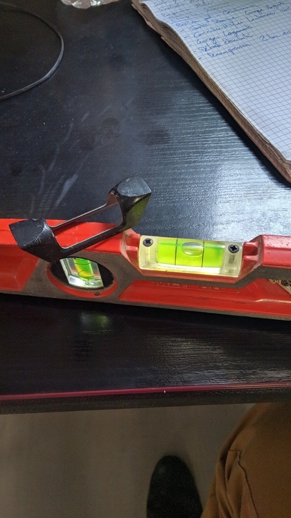

pour l'horizontalité de la bulle, fais faire un demi tour de 180° à ton niveau à bulle, autour d'un axe vertical, et tu vois ce que dis la bulle par rapport à la position initiale.
En fait j'avais une fiole avec une bulle.
Je l'ai posée sur le niveau et tracé un trait.
J'ai réglé le niveau sur le trait.
Et retourné le niveau, c'était nickel.
(on vrai ça prend plus de temps).
Conclusion : mes 2 niveaux était faux, l'un plus que l'autre et un seul se règle (le plus vieux, un "niveauchoc". Le plus récent, pourtant assez cher ne se règle pas.

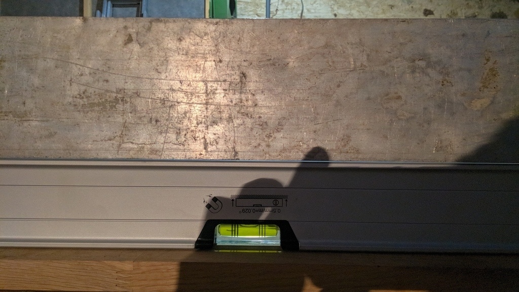

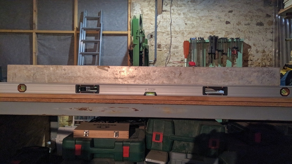

Pour l'horizontalité, il faut une surface plane de référence... Normalement, si tu retourne ta règle sur les 2 tranches, c'est plat... Je crois qu'il n'y a pas d'autre méthode. Ce qui est troublant chez moi avec mon niveau et ma regle, c'est que j'ai beau retourner les 2 dans les 2 sens, j'ai toujours ce creux au milieu... Ça ne fait jamais la bosse...
baptiste61
Après, je crois que la règle fait un peu des vagues 😵
