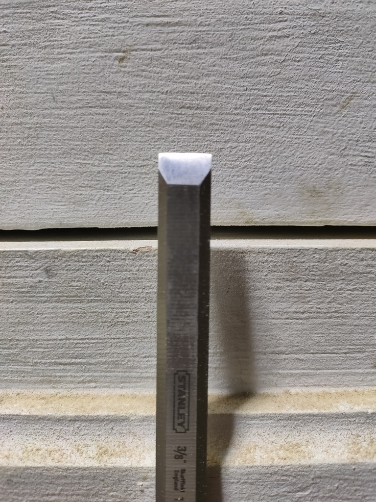

Pierrewild
Une photo est plus parlante
Etign
C'est pas bien méchant ce que tu montres, plus la largeur de ciseau est petite plus c'est compliqué d'avoir un tranchant bien droite. A main levée avec de l'expérience ça viendra.
Quand j’affûte mes ciseaux je commence toujours par les plus large comme ça le geste est plus sûr arrivé sur les fins
Pierrewild
Oui c'est vrai que je chipote mais bon c'est la première fois que je fais avec du papier et j'avoue que je suis déçu.
