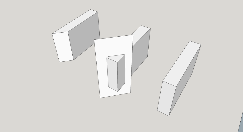

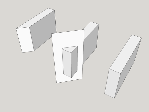

Tu trace un plan de coupe et tu sélectionnes l'ensemble, puis tu cliques droit (intersection des faces avec la sélection) , puis tu effaces les parties inutiles !
J'ai dessine un bloc , mais ça marche avec mouluration évidement !
Pierrewild
Merci pour ta réponse mais... comment on trace un plan de coupe? j'arrive pas à reproduire ton carré blanc où il y a la partie à enlever.
