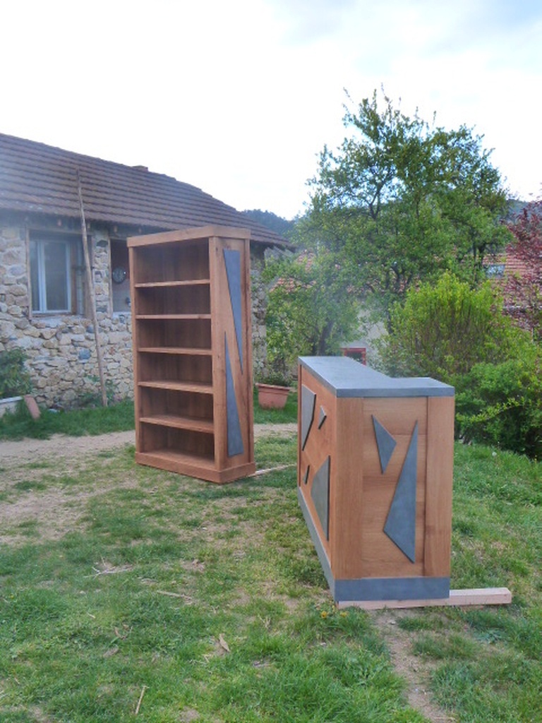

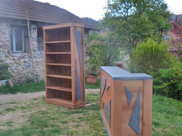

Je viens d'en faire un, tu peux choisir la teinte et le rendu est plutôt sympa et résistant.
Ça a aussi l'avantage de ne pas avoir de jointure si tu le fais sur place et peut meme faire office de crédence.
Un exemple d'un que j'avais fais il y a quelque temps (je n'ai pas encore de photo du dernier)..

titimaster En fait, c'est pas vraiment un enduit classique. A voir le mélange lors de l’application, on dirait une sorte de ciment auquel on ajoute de la résine + du durcisseur à la place de l'eau. Ensuite c'est bouche pore + de couche de vernis PU bicomposant spécial plan de travail de cuisine donc je dirais que la résistance aux acides et au gras est celle d'un vernis. Après, je verse pas souvent d'acide sur mon plan de travail non plus (et j’espère que mes clients le font pas trop...)
Les meubles en photos sont dans un magasin depuis 3 ans et le vernis n'a pas bougé.
Sinon, mon impression sur le produit c'est que la dureté du mélange au bout de 24h est impressionnante, rien a voir avec un enduit classique qui s'effrite au toucher. J'ai l'impression que le rôle du vernis est plus de rendre imperméable le béton plus que le rendre résistant. (en me relisant, je me dis que c'est valable même sur du bois en fait..)
