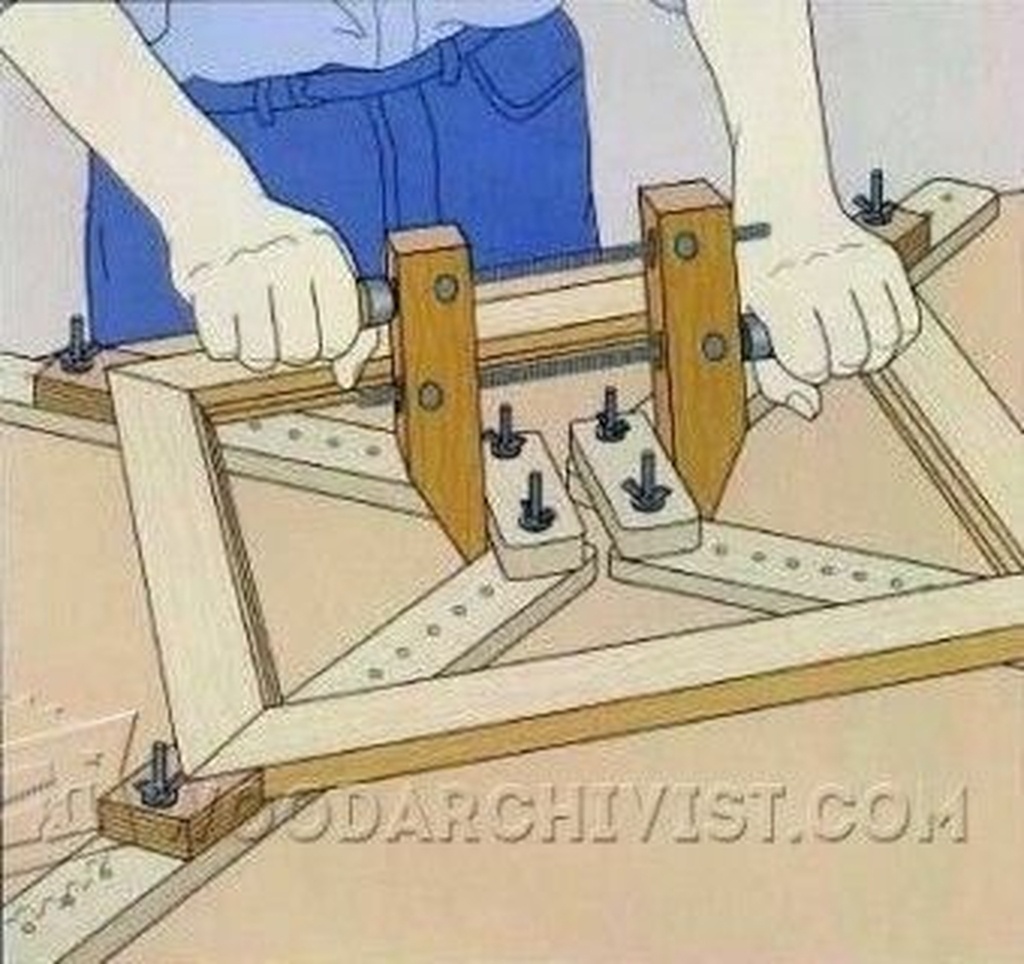

Pour la partie collage, je te conseille de serrer avec pression dans les "coins".
Pour ça, une presse à cadre peut être facile ) réaliser et très fonctionnelle pour appliquer la pression où il faut dans le cas des coupes d'onglet.
Quelques éléments, notamment le serrage, par ici

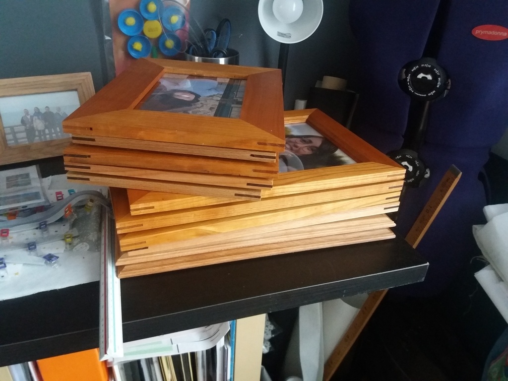

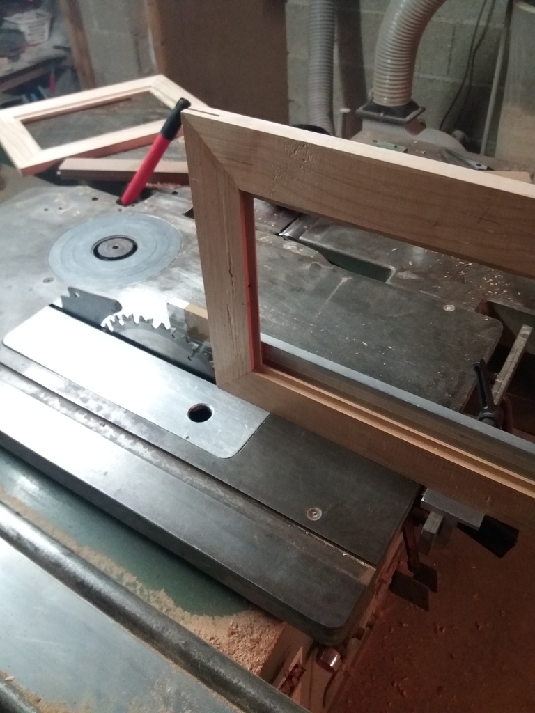

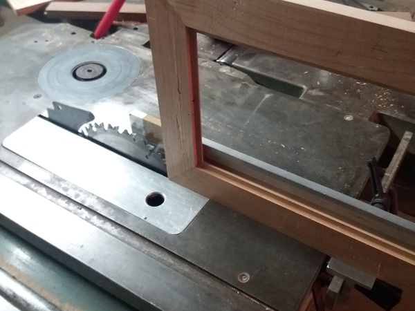

Pour les renforts lors des collages à plat joint je rajoute une clé collé dans les 4 coins comme ici pour mes cadres de noël.
Pour ce faire je passe simplement mon cadre à la verticale sur la scie.
Ensuite j'insère une languette de l'épaisseur de ma lame.
Une image sera plus parlante :
