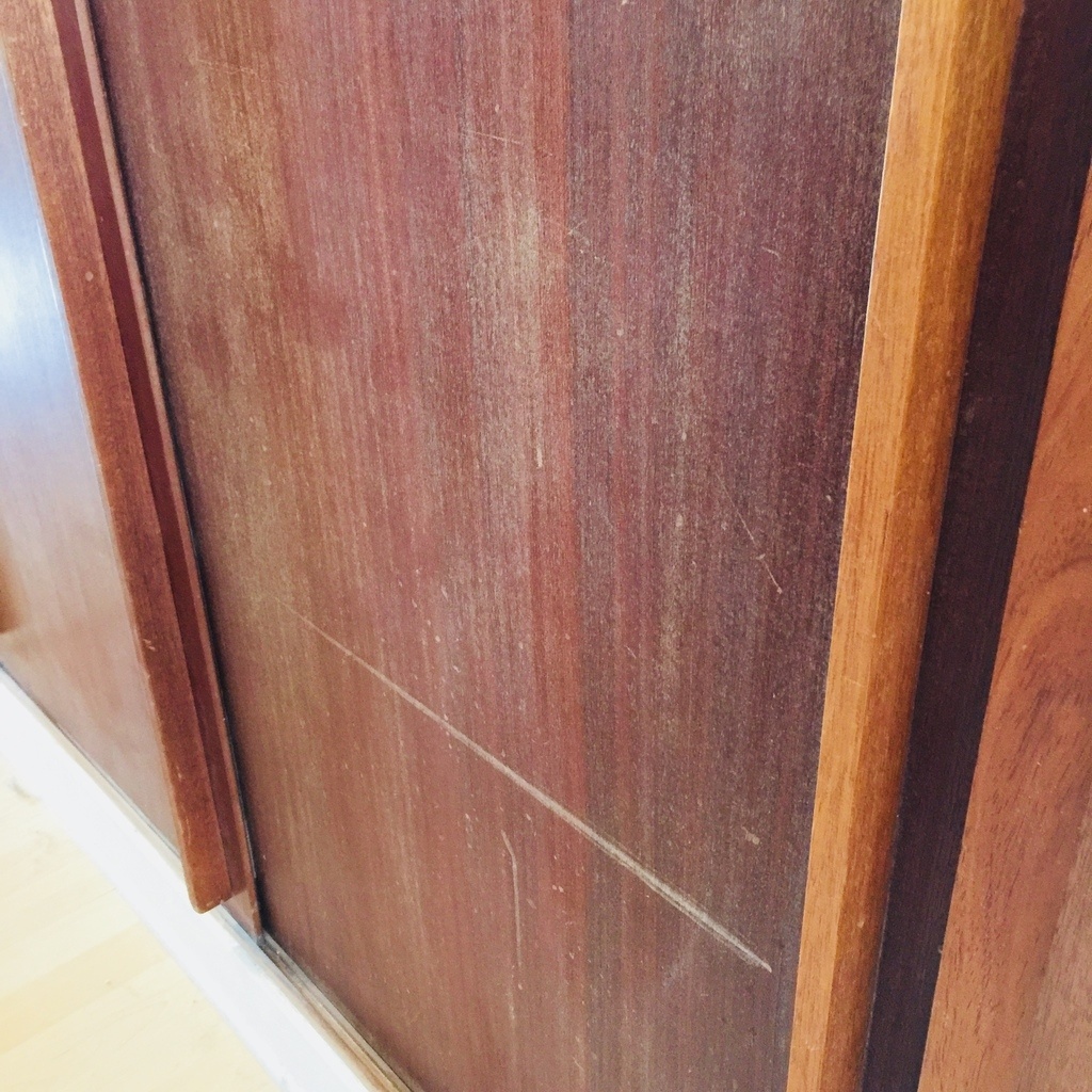

hello quelques photos de détails seraient bien venues , rail inférieur et supérieur ,et les endroits abîmés pour se faire une idée du malade !
sinon l esthétique du placard par rapport a du scandinave pourrait largement passer !!

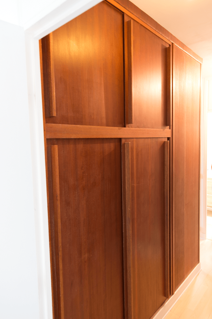

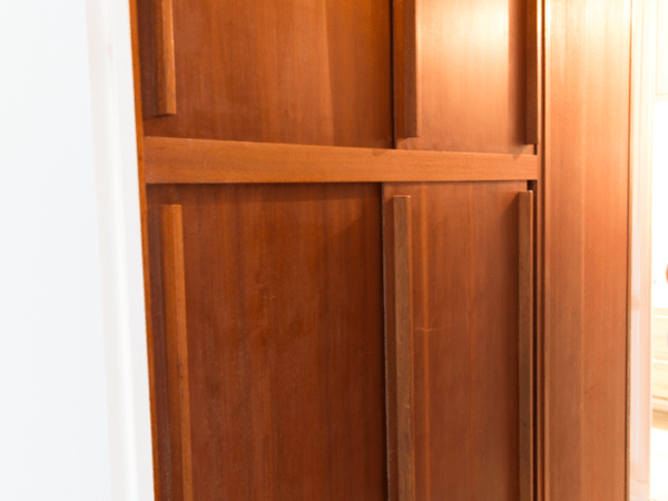

Au vu de la photo, ces portes me semblent absolument superbes, styles années 50 dans toute leur plénitude. Y a des gens qui tueraient pour les avoir...
J'essaierais de faire une restauration qui ne bousille pas tout, surtout pas de peinture dessus (Horreur!), garder la teinte, conserver les poignées qui sont belles comme tout, et refaire les coins ou chants, s'ils sont abîmés.
Si vraiment, on n' aime pas ce style, il vaut peut-être mieux aller dans un brico-machin et acheter de nouvelles portes au-goût-du-jour-pour-gens-modernes plutôt que de détruire celles-ci.
Ou alors, on déménage... ;)
Mes deux sous... ;)

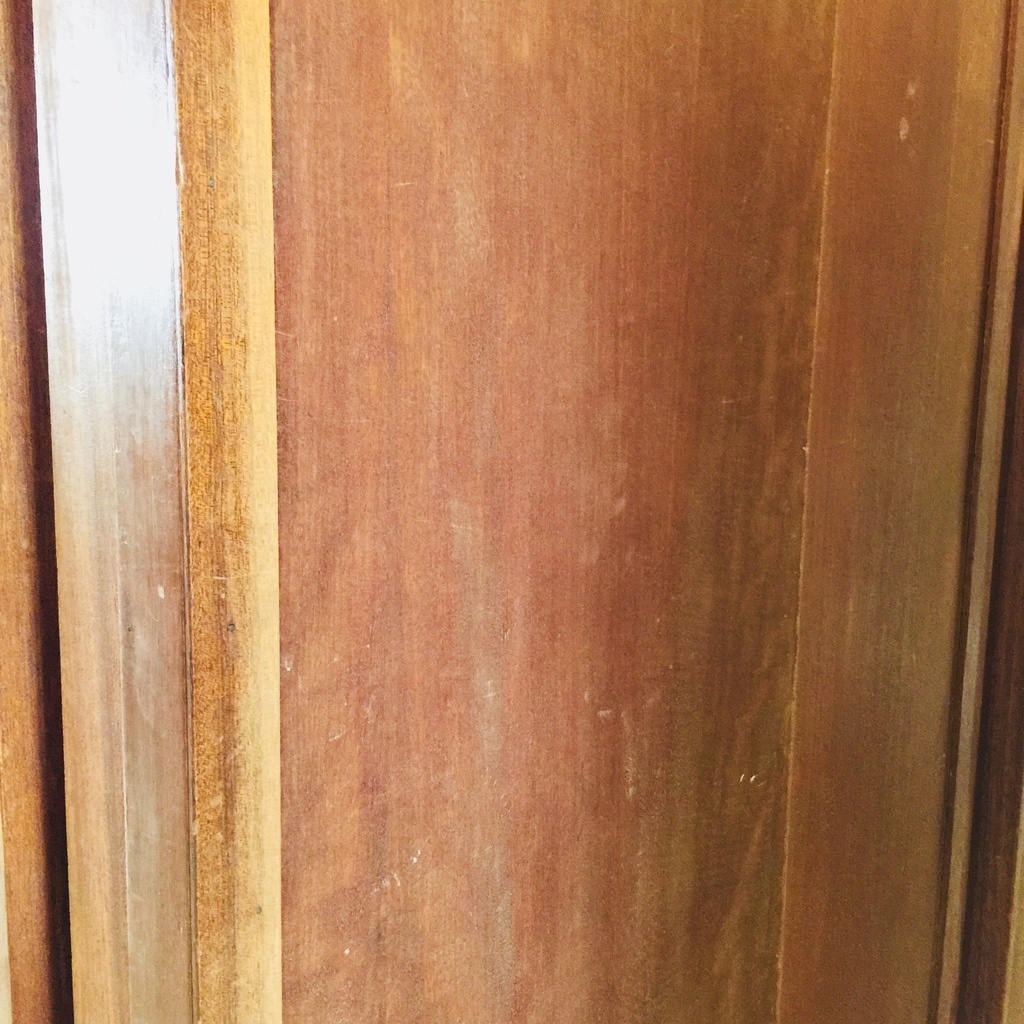

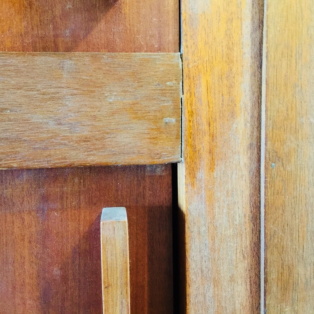

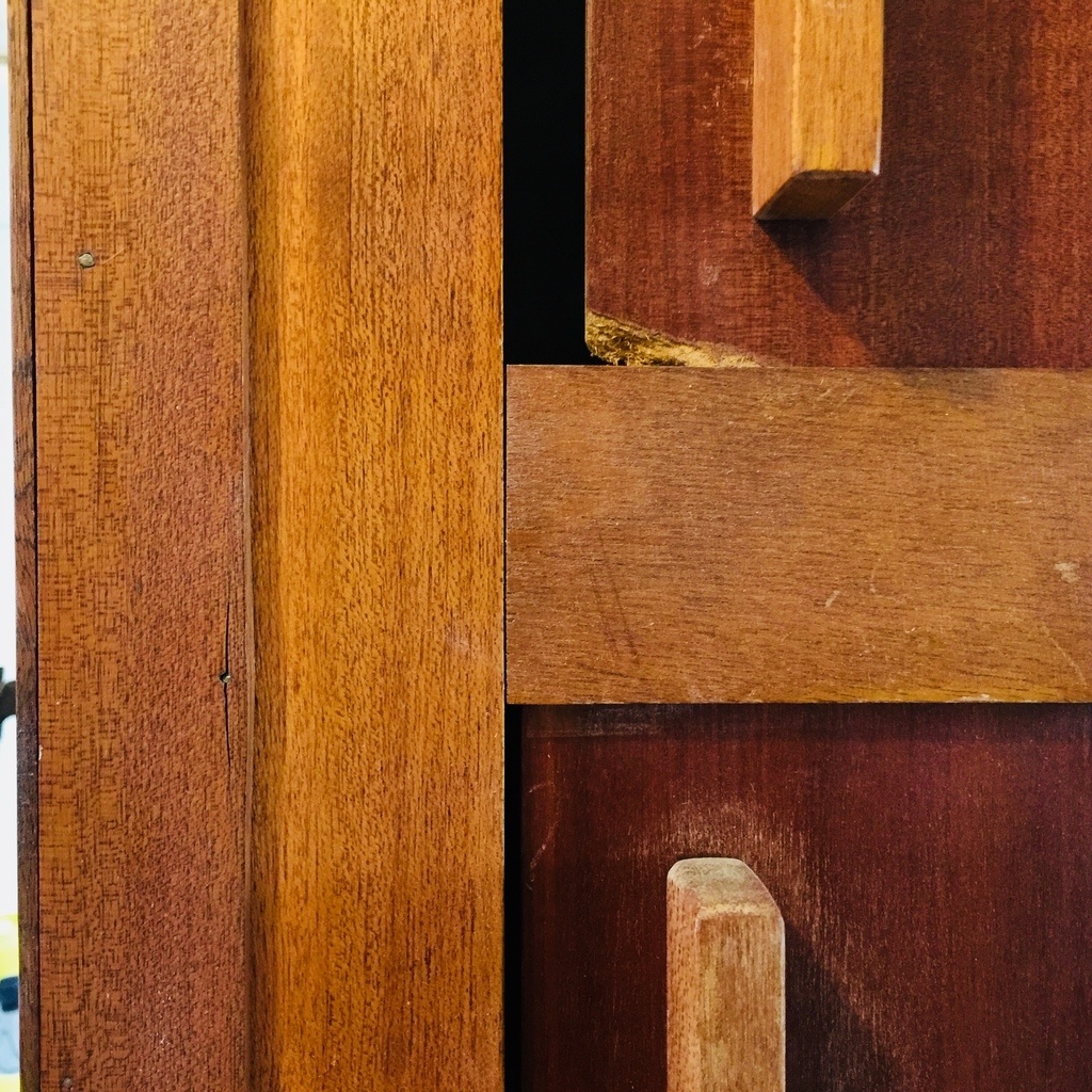

Merci Kentaro pour ta réponse. Malheureusement le massacre a déjà eu lieu par les occupants précédents. Je les trouve également très réussis, mais la photo que j'ai postée dans ma question est hyper flatteuse. On dirait que tout a été frotté à la javel, il y a des rayures partout, des désaffleurs, des tenons de traverses ont été coupés à la barbare puis recloués de travers… Et les coins cassés ne me semblent pas réparables, ce serait très fragile et d'aspect différent.
Dernier point, ils sont dans un couloir sans éclairage naturel et ça assombrit énormément.
Donc voilà l'idée c'est de respecter au mieux le design mais en rafraichissant le tout ;)
Merci pour les photos. Oui, bien sur, c'est un peu abîmé, mais personnellement (ce n'est que mon opinion...), je pense que l'on peut réparer pas mal de choses. Ce ne serai sans doute pas clinquant tout neuf et impeccable, mais justement, cela montre que cela a vècu, et c'est tellement mieux comme cela... (en tout cas pour moi...).
C'est un peu comme les rééditions de meubles des années 50, de Prouvé de chez Vitra, ou autres, qui sont impeccables, brillantes comme un sou neuf... Je ne pourrais pas. je ne ressens rien. Mais un vrai fauteuil Prouvé tout abîmé et rayé, je saute dessus...
Pour lubrifier le coulissement, de la paraffine, avec peut-être des patins teflon sous les portes s'il y a la place. La aussi, je préfère un coulissement bois sur bois qu'à n'importe quel rail métallique ou en plastique.
En te relisant, je vois que tu veux un look "scandinave"... Sais tu que tes portes, c'est exactement cela ? Look scandinave années 50, le vrai de vrai, inspiré d'Alvaar Alto, Saarinen, Charles Eames, etc... Pas le faux scandinave relooké années 2020...
+1 avec kentaro , restauration avec ponçage léger (placage) , résine ,et cire teintée devrais suffire pour une nouvelle vie !
