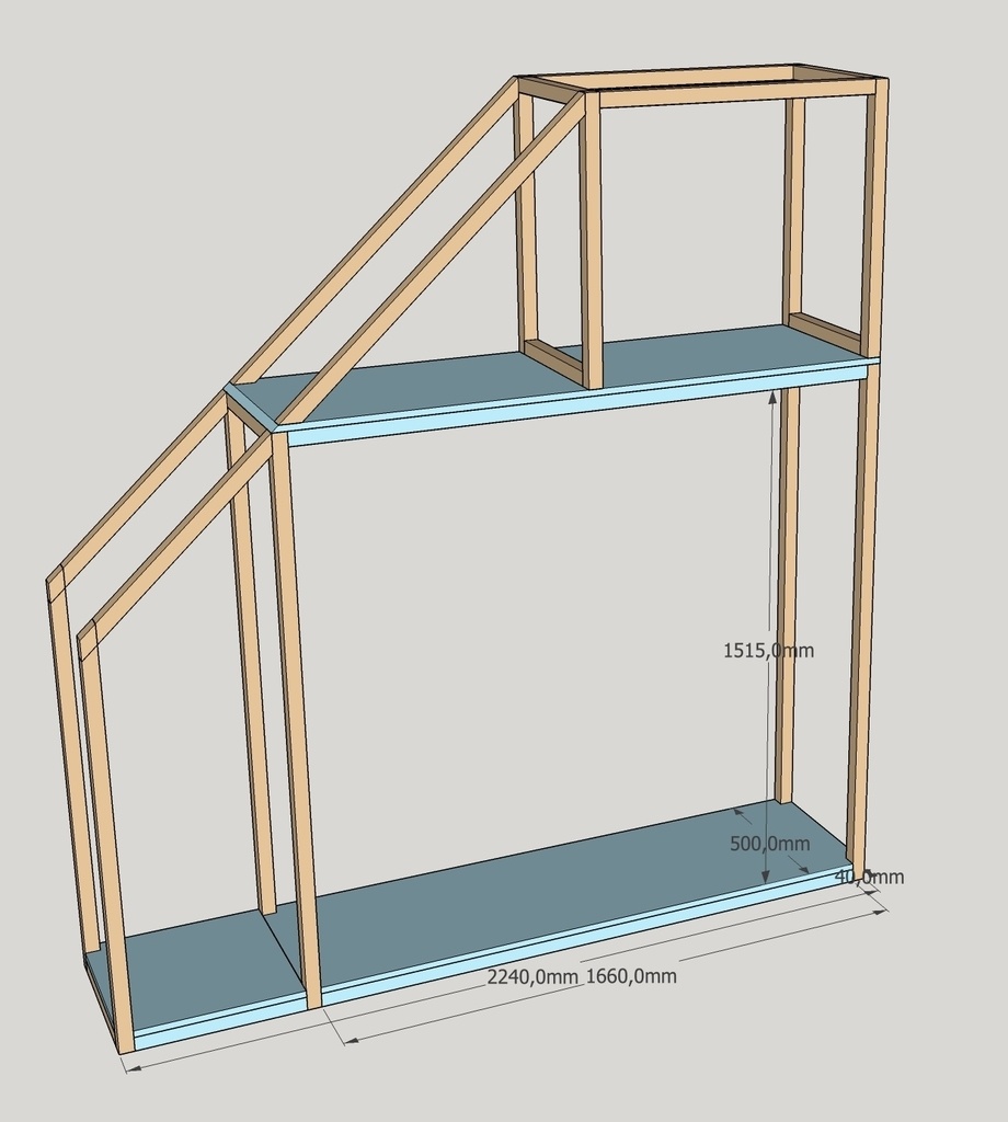

Dans la conception d'un dressing, j'aimerai avoir une ossature avec la partie visible en chêne, et par soucis d'économie la partie non visible en pin. Y a-t-il une contre indication à mélanger ces essences ?
Illustration de la structure ci-dessous (j'en suis au début de la réflexion).

Non, pas de contre-indication ? Ou non, faut pas ? :-)
niconathy
Aucune contre indication. Dans les anciens meubles, l’ossature était en sapin, puis le tout était plaqué de bois « noble ». Pour l’economie du bois noble.
+1
+1
C'est le principe même de l'ébénisterie : structure en bois bon marché, et placage, champs, pieds, parties visibles en bois plus noble.
Sinon, pour exemple, j'avais une commode en chêne massif et les parties non visibles des tiroirs étaient en peuplier, ainsi que le fond et dessous du meuble.
