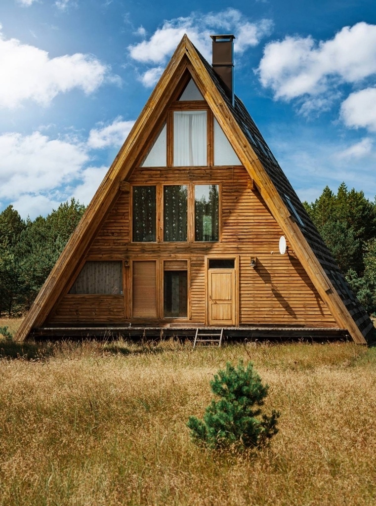

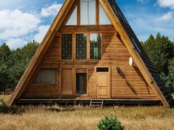

Bonjour, j'ai pour projet de faire en auto construction une maison en A ( voir photos), avez vous des retours d'expérience ou des conseils à me donner avant de me lancé dans l'aventure de l'auto construction ?
La maison seras en osb4 sur pilotis béton !
