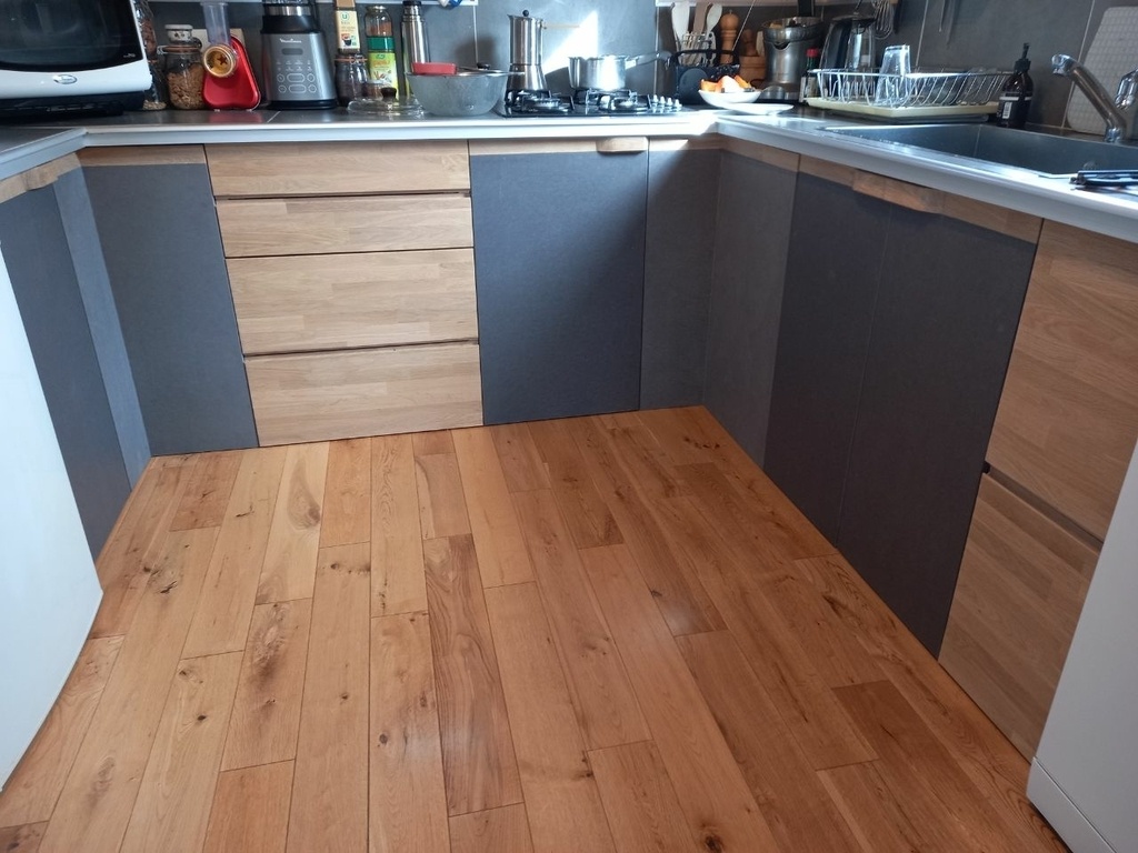

Kentaro bin je viens de répondre à un chantier qui demande une cuisine en Valchromat. J'ai appliqué une alèse en chêne en haut, un quart de rond de 3 mm et teois couches grasses de vitrificateur. Pour les charnières j'ai remplacé les vis d'origine par de l'euro en pre-perçant.
C'est un test et je compte sur toi pour me demander des photos dans trois ans. 😜
On verra bien ce que ça donne et j'aurais enfin un avis tranché. ✌🏻
Les deux portes d'angle ne sont pas fixées. Ni finies (d'ou la différence de teinte) je ne suis pas l'auteur du plan de travail, c'est de la rénovation.

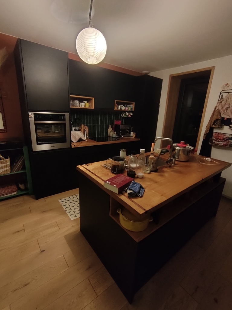

Pimpin Elles n’ont pas bougées. C’est chez des gens que je connais, je les vois souvent et aucun soucis.
Slick
Ma cuisine elle a trois ans et les portes sont toujours là ...
Elle est superbe mais est-ce que ton statut de pro qui connaît la matière ne te change pas ta manière de l'utiliser ? Oui je sais je pinaille et encore une fois elle est magnifique !
Slick
L'angle de l'îlot et la plinthe,c'est pas explosé ni gonflé après les coups de serpillière ...

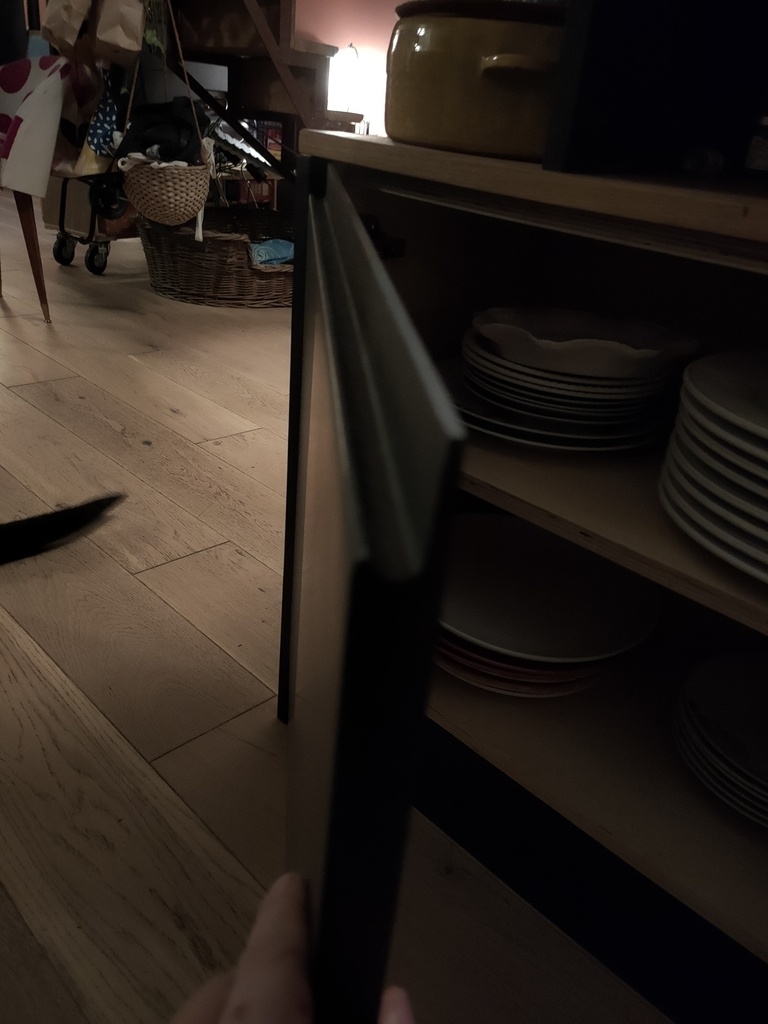

La photo de l'angle !
Slick Belle cuisine. Peux tu nous montrer les angles des portes ?
Bien sur, si on est très très soigneux, on peut arriver à conserver un bel aspect. Mais il faut être très très soigneux...

Kentaro ba je suis pas particulièrement soigneux 😂🤩 au contraire ...
Sur le valchromat je fais systématiquement des chanfreins .
Quand je vois des cuisines de la grande distribution avec des portes en agglo plaquées de melaminés,de strat ou de placages bois, je suis pas certain que ce soit mieux , au contraire avec les appareils qui chauffent j'ai souvent vu des revêtements de décoller .
Après des portes en massif c'est sur que c'est mieux,mais tu peux pas avoir le me style.
La sur la photo c'est fin avec la prise de main et j'ai rien de cassé même pour les tiroirs qui prennent des coup de bottes
