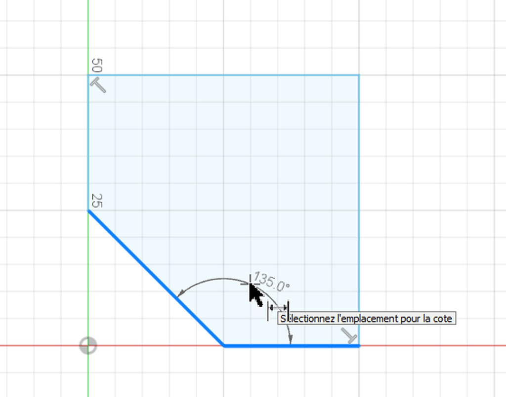

Je souhaite faire un meuble d'angle avec une porte en assemblage par coupe d'onglet.
Cela amène à un angle de 135°.
Lorsque je cherche dans le catalogue blum, je trouve la charnière pour l'application qui m’intéresse....mais pour du 125° maxi. Bref, manque 10°.
Avec les photos jointes c'est peut-être plus clair.
L'assemblage à 135° me parait plutôt standard pour un meuble d'angle et je suis étonné de ne rien trouver?

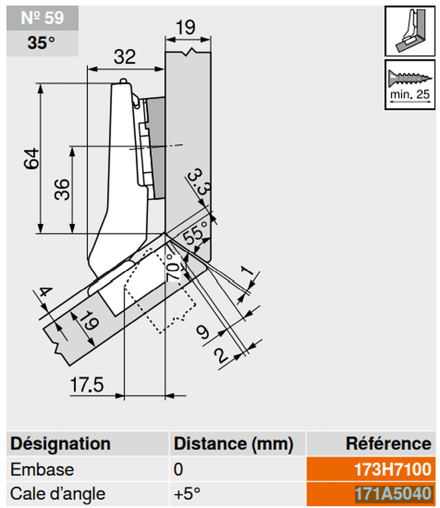

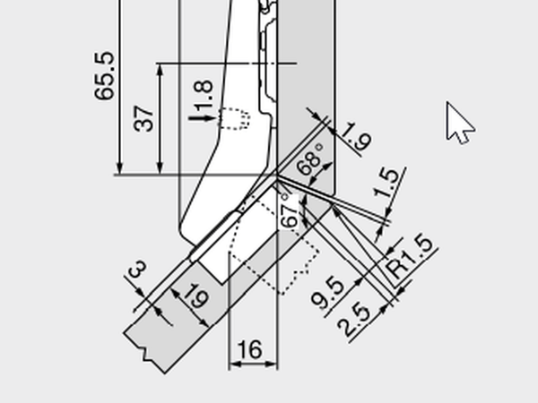

Bon j'ai finalement dégoté ceci (voir pj).
Il faudra des angles sur chaque partie (perso je souhaitais faire un 90° + 45°) mais ca semble pas proposé. Donc on va tenter ce truc.

Bonjour Gregsk77,
Je vous confirme que votre choix initial (cas n°59 - charnière +30°II) n'était pas adapté à vos besoins.
En optant pour la charnière +45°I (cas n°60) vous avez fait le bon choix !
