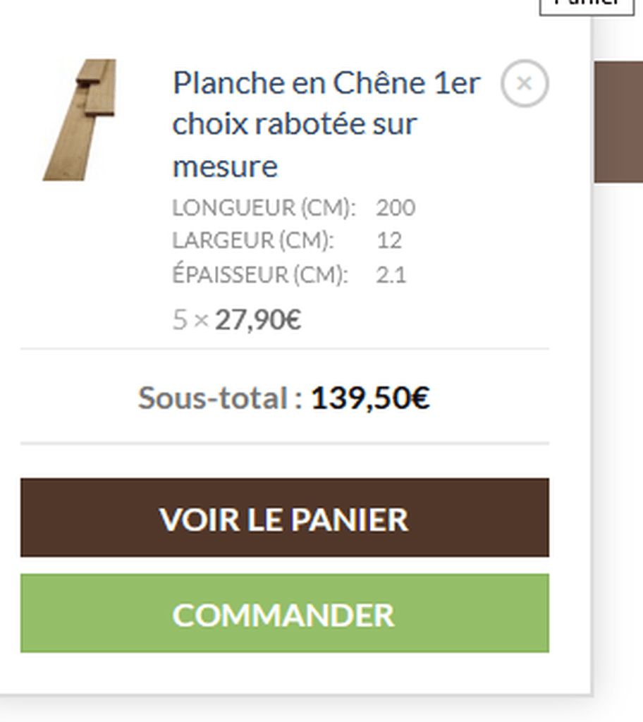

Je suis en région Ile-de-France et je recherche des prix justes pour mes premiers projets bois. J'ai déjà demandé des devis, alors je commence d'avoir une idée du coût. Je construis les choses assez simple pour le moment (un support á bouteille de vins et une petite table de chevet).

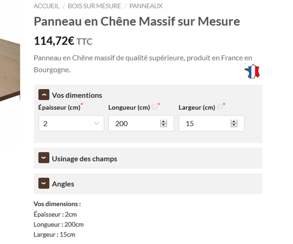

Sur un site Web, je remarque que l'achat de planches est beaucoup moins cher que l'achat de panneaux. Est-ce habituel? Par exemple sur ce site Web pour acheter du chene, cinq planches de 200 x 12 x 2.1 cm cout 139,50€. Pour acheter en paneau du chene sur le meme site (200 x 60 x 2 cm) le cout est 428,86€.
Planches: lafabriqueaboi...tee-sur-mesure/
Panneaux: lafabriqueaboi...sif-sur-mesure/
Je suppose qu'il y a de petites différences de qualité mais est-ce que je manque quelque chose ici? Je m'attends à une différence de prix car les planches ne sont pas collé mais cela semble extrême.
Recommandez-vous d'acheter des planches au lieu de panneaux si je n'ai pas besoin de grands panneaux pour des projets tels que des tables?

Pour répondre à ta question sur le fait d'acheter en planche ou en panneaux, la réponse va beaucoup dépendre de ton outillage et tes capacités!
J'aurais tendance à te dire en planche car c'est comme çà je vais bosser personnellement et je vais faire mes panneaux moi même au besoin et parce que je vais prendre le temps de le faire.
Maintenant si tu ne sais pas forcément comment faire où que tu n'est pas équipé pour où que tu n'a pas la place ou même que tu ne te sens pas de la faire alors panneaux mais ça demande à avoir un projet bien établi pour demander les bonnes dimensions finies.
Par rapport au site que tu mets en lien je crois qu'il y a un gros problème avec leur calculateur !!!!
J'ai fait plusieurs simulations et c'est du grand n'importe quoi !
Le mieux étant à chaque projet de demander un devis par mail directement.
L'Ecorce du Sycomore

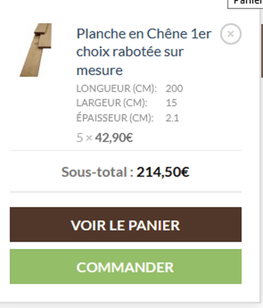

Ça se trouve la différence de prix entre les 12 et les 15 s'explique pour la plus grande difficulté à trouvé des planches parfaite en largeur. D’ailleurs, si tu prends des planches en 120 de 1.5m de long, c'est le même prix que pour les 2m. J’imagine qu'ils mettent à format et te facture la planche complète..
Et le calcul sur panneaux s'explique aussi parce que le multiplicateur panneaux doit être appliqué d'office.
Après, je suis d'accord, autant appeler.
dependancesbois
L'Ecorce du Sycomore les 3 cm de large en plus sur 2m ca fait du 250 euros le m²!
Je pense surtout que leur calculateur en ligne est mal programmé.
