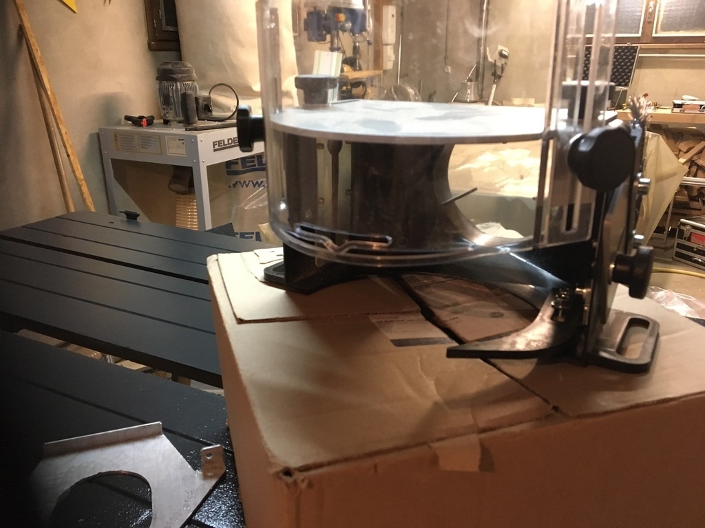

je pense qu'il faut que tu privilégies les carters avec protection en plexi. cela te permet d'avoir une vision de ton usinage.Tu as également plusieurs lunettes de disponibles, mais j'utilise essentiellement le roulement à bille pour calibrer.
Slick
Quand tu travail au guide à bille tu as une virgule un carter ?
woodworker710
Oui ma viegule se fixe sur le carter, je te montre celui que je possède

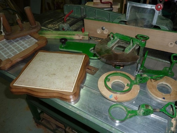

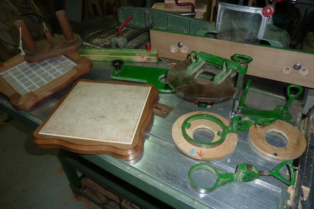

j'ai fabriqué lunettes et protection...le calibreur a son roulement adapté
