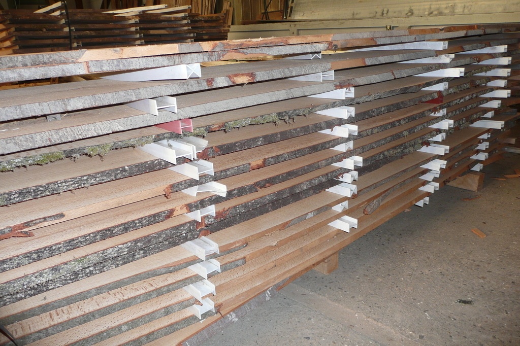

Je viens travailler sur du hêtre de 27 mm acheter chez mon fournisseur .
Après le rabotage fini à 20 mm j'ai toujours des traces des tasseaux utiliser pour le séchage ? Je capte pas pourquoi c'est si profond c'est du à quoi ?
7
Ton bois a certainement séché sur des liteaux en bois. Comme le dit Etienne, sous le liteau c'est pas à l'air et l'humidité favorise le développement de champions et moisissures.
Pour palier à cela, certains fournisseurs (dont le mien) utilisent des liteaux plastiques en H ou en 8 couché pour diminuer la surface de contact et avoir un matériau qui ne garde pas l'humidité emprisonnée.
La solution est très efficace, mais a un coût. Ces liteaux ne sont pas aussi bon marché que ceux en bois. Ce qui forcément se répercute sur le prix du bois. Reste que de ne pas pouvoir utiliser un bois parce qu'il est tout rose aux traces de liteau, ça a un coût aussi ;)

Tu l'as prise chez quel fournisseur cette photo, zeloko ?
Deboisec, c'est écrit dans la légende de la photo ;)
le hêtre comme de nombreux bois s' oxyde sous la rablette ou certain champignons ou moisissures se
développent presque tous les bois ont les même problèmes c' est au scieur qui doit être un professionnel de trouver un système d épingle ou de rablette qui ne tache pas les bois au séchage
il n est pas possible de retirer les taches

Surprenant, j'en apprends une! Et comment le détecter en l'achetant ?
regarder avant d acheter

J'ai eu le même problème avec du noyer qui était bâtonné avec du sapin... Je pensais que c'était le tanin du bois...
becbois
C'est bien dus au séchage du bois, pleins de facteurs peuvent être en cause (utilisation d'un mauvais lattages, mauvaise exploitation des arbres, mauvais stockage, ...)
Tu devrai en informer le scieur, en théorie ils précisent ce genre de problème et font des remises en cas de trace de latte.
Il y a une seule solution pour éliminer le problème, continu de raboter.

Merci pour vos réponses. J'ai plus qu'à aller voir le gars qui me l'a vendu ... Et comme niouniou demande y'a pas moyen de le voir avant rabotage ?
