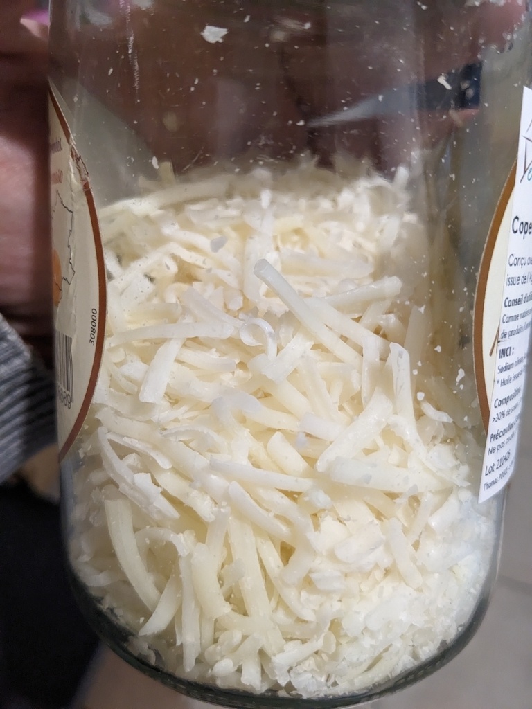

J'ai utilisé des copeaux de savon de Marseille BLANC (yffiniac.compa...ULOUS_21017.jpg). J'ai essayé avec les autres "couleurs" que l'on peut trouver et ça ne marche pas bien.
En terme de dilution, je ne me souviens plus mais j'avais fait quelques échantillons avec différents proportions : tu peux obtenir un genre de gel visqueux pour les premières couches et presque comme une cire en mettant plus de savon pour les dernières couches de lustrage.

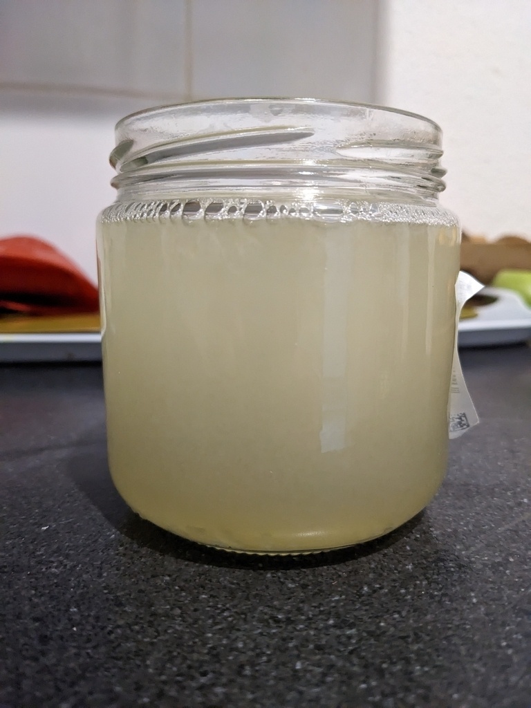

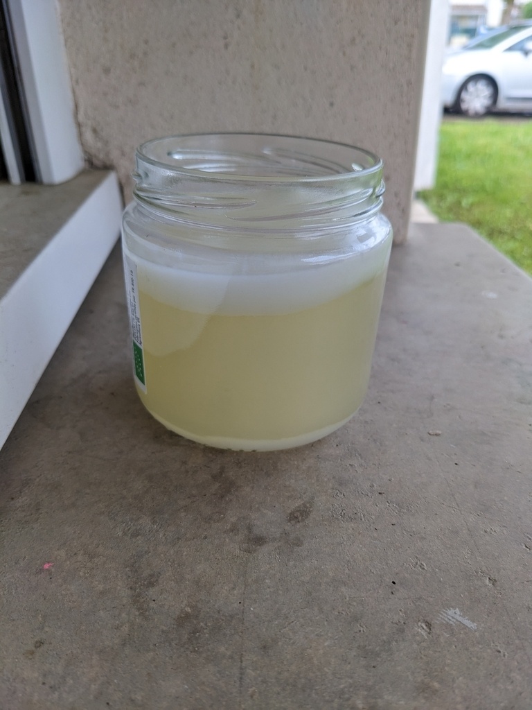

J'ai refais une mixture ce matin avec un peu plus de savon (1/4-3/4) en photo jointe.
Le savon n'est pas purement blanc car huile d'olive oblige. Mais sans additif aucun.
La composition est : Eau/Glycérine/Huile vierge d'olive bio/Sodium Olivate
Xime
Affaire à suivre alors, tiens nous au courant si ça fige correctement ou non ;-)
Neiru

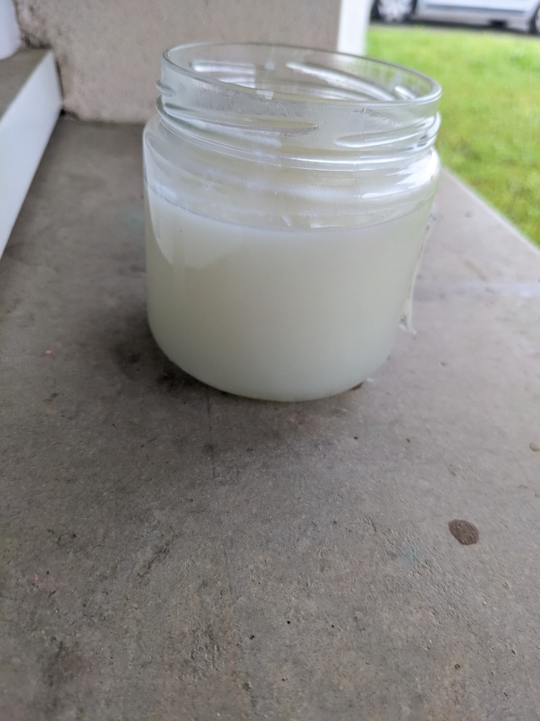

Voilà comment c'est ce matin,toujours liquide et en deux phases.
J'ai re-mélangé, on verra dans 12h ce que ça donne...
Xime
Ah mince ... Je ne saurais pas trop t'aider j'suis pas assez chimiste ... Je pense que ça ressemble à un problème de savon mais je n'en sais trop rien. J'avais acheté le mien à Weldom pour info. Si ça peut aider je te mets la liste des ingrédients et la marque.
Neiru
MaximeD merci. Je l'avais vu mais j'ai banni l'huile de palme de ma vie. De plus ton savon c'est une saponification avec cuisson et non pas a froid comme moi
Par contre hier j'ai re-mélangé un coup et ça tiens mieux ce matin, ça commence à ressembler a quelque chose.
Après on a eu une nuit plutôt fraîche (~10°), c'est peut être ça le truc
