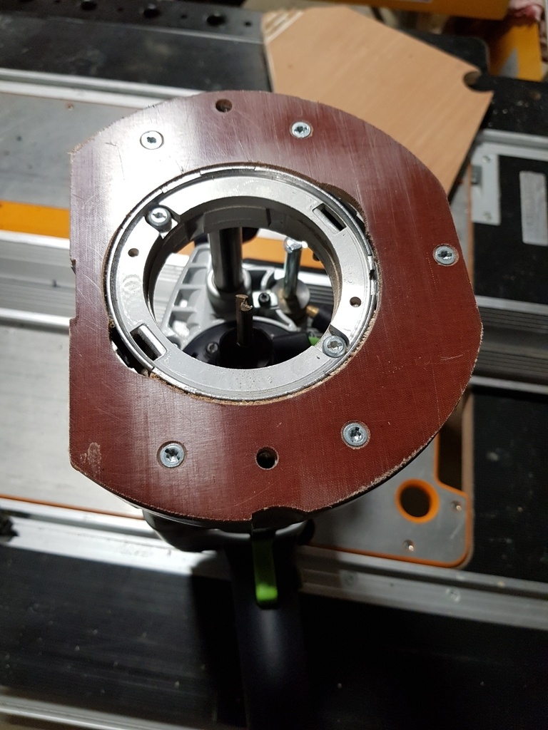

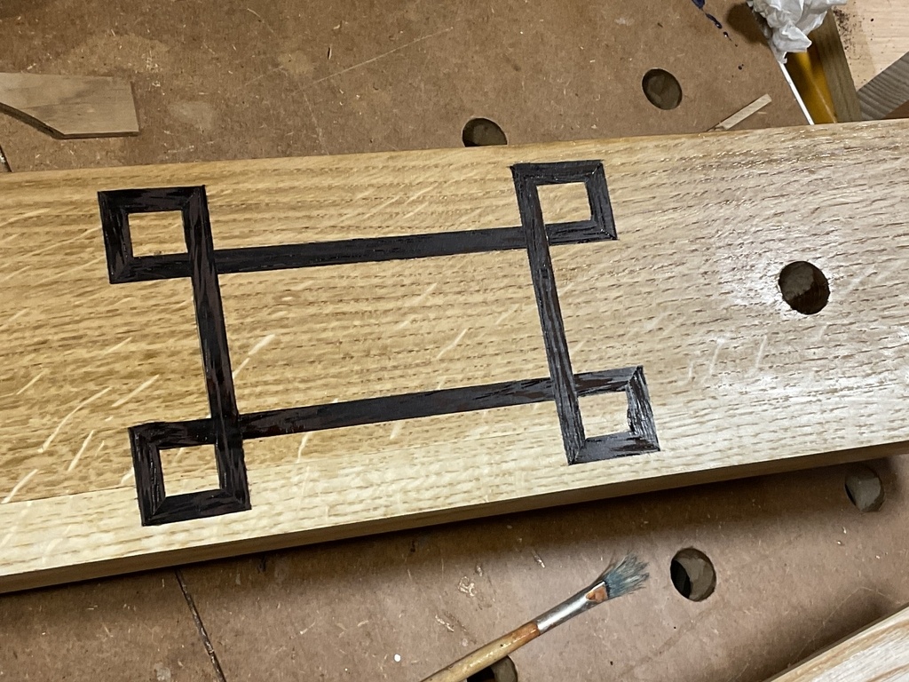

J’ai la chance d’avoir une defonceuse festool et je viens de m’en servir pour faire des incrustations de wenge sur une planche de chêne.
Les incrustations sont droites et parallèles aux deux côtés. Donc pour les incrustations parallèles au côté long je me sers du guide parallèle en mettant le guide sur la droite de la machine ( elle part normalement vers la gauche), pas de soucis et le réglage micrométrique du guide festool est un délice.
Pour les autres le guide n’est pas assez long donc je prends une planche pour me servir de butée, que je mets à gauche du trajet défonceuse.
Lá est ma question: la semelle de ma defonceuse n’est pas symétrique et le grand côté plat qui sErait bien utile pour suivre la butée, est à droite. Il faut donc se servir du petit côté avec les risques d’imprécision et cela n’a pas manqué un petit coup de pouce et la defonceuse a bouffé un petit mm du mauvais côté (on le voit en bas droite).
Donc sauriez vous expliquer cette géométrie de ma semelle de defonceuse?
a mon sens les parties droites sont prévues pour être utilisées avec les accessoires origine, si c'est contre une planche le mieux est d'utiliser les parties rondes ainsi pas de problèmes de sens, ajustement etc

Merci MoFran ! Mis regarde bien et il y a un petit plat à gauche, donc tout mouvement non linéaire va décaler la fraise
Je me sert également de la partie ronde en me méfiant des partie plates sur cette même machine.

Merci Oak cest effectivement une bonne idée

La partie droite est utile avec le rail de guidage. Elle permet d'avoir la fraise proche du rail.
