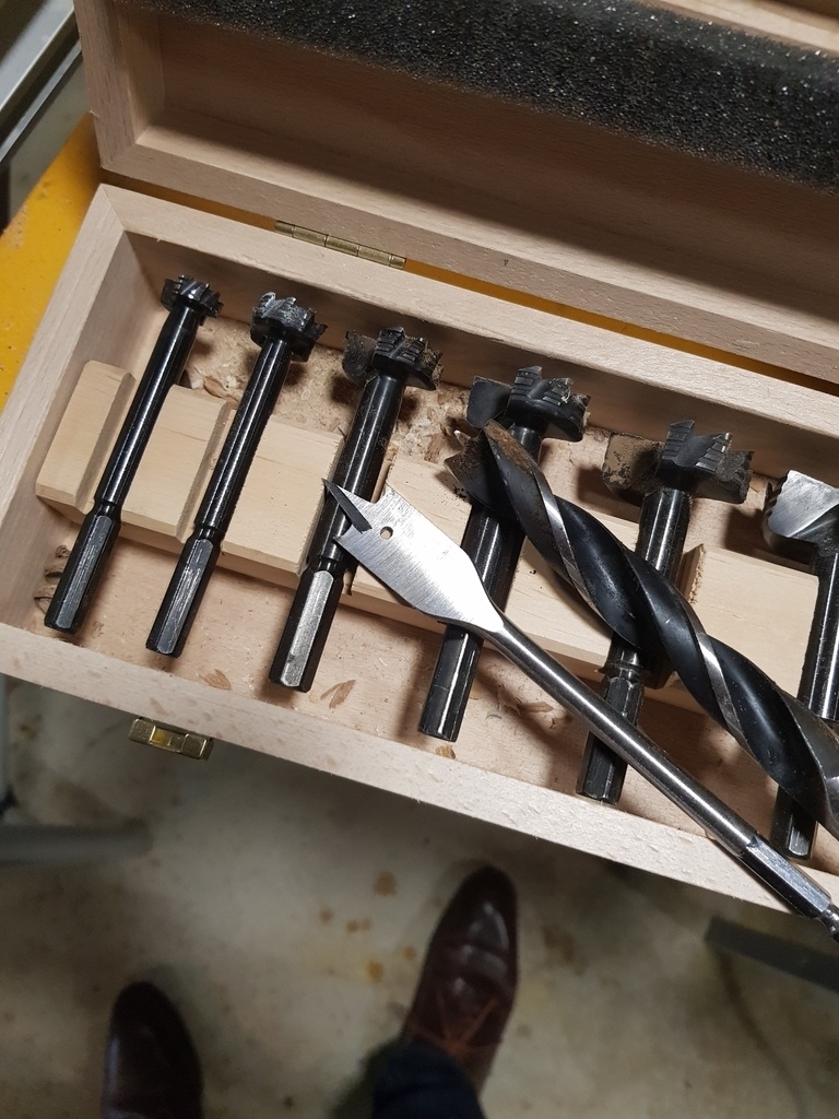

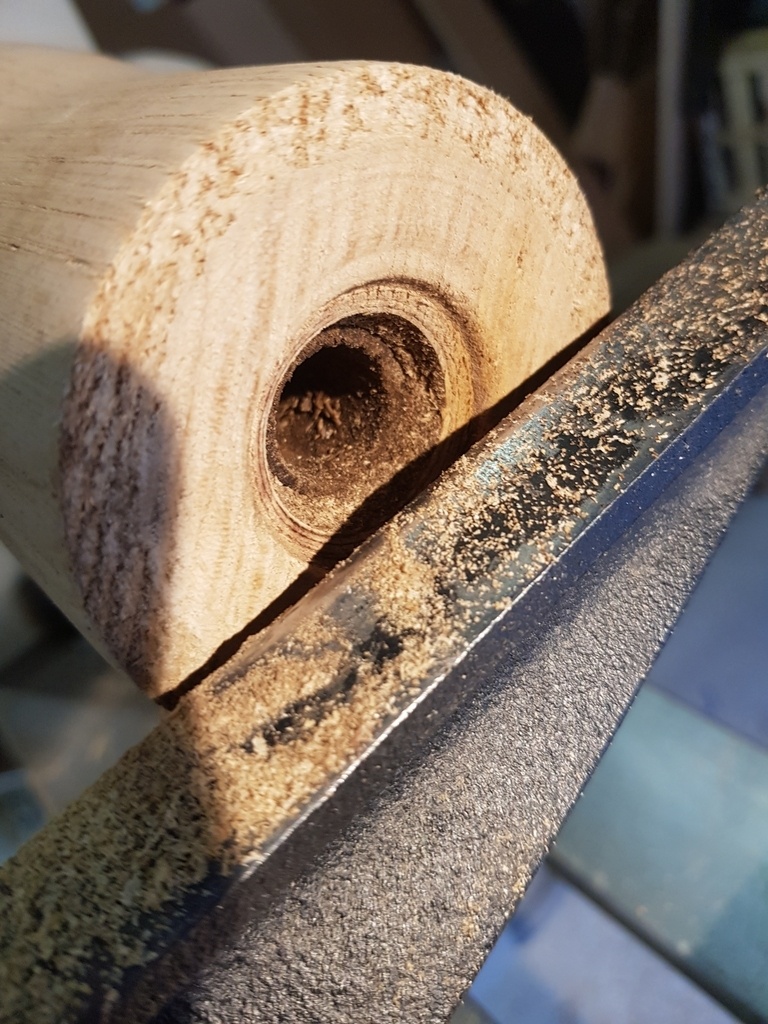

Aujourd’hui je tournais un carellet de châtaignier très sec. Sur le bois de fil aucun pb, mais quand j’ai voulu creuser en bois de bout, et bien impossible.
J’ai commencé par une mèche forstner de 30, 2mm de pénétration puis uniquement patinage sur le bois avec une intense fumée. Bon peut être une mèche à affûter, je prends une autre affûtée de 25 et la idem, impossible de pénétrer le bois il brûle mais ne cède rien. Bon encore j’essaye une mèche plate de 18 même chose
Puis une mèche hélicoïdale de 19 même chose, un peu de pénétration (mm) mais au prix d’un effort de pression énorme et d’intense brûlure du bois.
Bon bon passons donc aux gouges, gouge à creuser, juste qq scratch, impossible d’avoir des copeaux ou de pénétrer, enfin j’essaye une gouge avec pastille au carbure de tungstène, même chose, cela lisse le bois mais ne creuse pas.

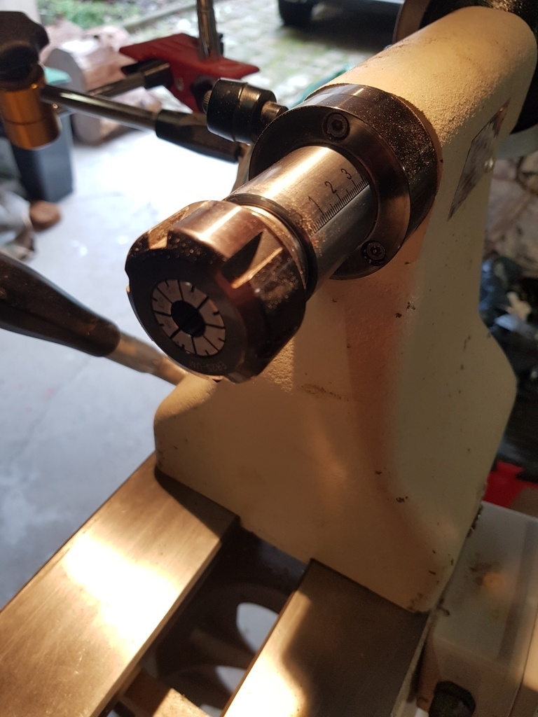

J’avais eu des pb avec mon cône morse décrits la

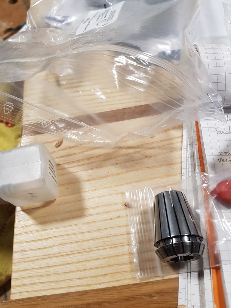

Killinker m’a fait cadeau d’un système où on a une poupée spécifique renforcée avec un cône à collets qui ne peut pas tourner. Il y a toute une série de collets pour accommoderez toutes les tailles de meches
