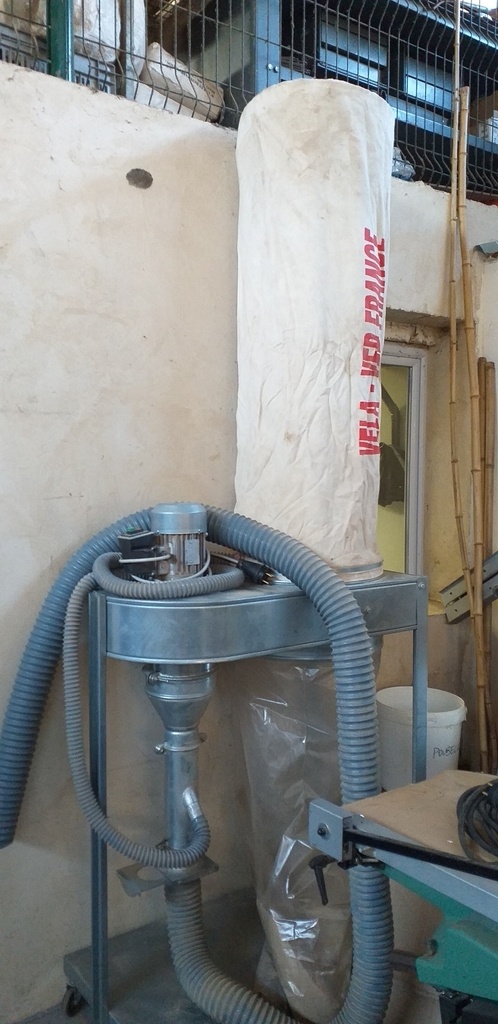

J'ai acheté une aspiration il y a quelques temps et je l'ai essayer aujourd'hui.
Je n'y connais pas grand chose mais je trouve que ca n'aspire pas beaucoup, et il y a aussi beaucoup de bruit qui passe par le plus petit tube d'aspiration ?
Savez vous si c'est normal, est ce possible de "nettoyer l'intérieur" ?
Merci pour vos conseils.
Essaye de raccourcir au maximum le tuyau souple et de le remplacer par du tuyau PVC de canalisation. Ces tuyaux avec toutes leurs cannelures créent plein de pièges à air et à copeau, et au final après 5m de tuyau, tu passes d'un réacteur d'avion à un pet de lapin.
Dans le même esprit, le clapet n'est pas du tout au bon endroit, il devrait permettre de couper soit le gros tuyau soit le petit. Tel qu'il est quand le gros tuyau est ouvert, le petit ne l'est pas ou alors seulement en bouchant la sortie, et ça crée bien trop de mouvements d'air contrariants

Merci cocoM !
Si tu n'utilises pas le petit tube, mieux vaut le boucher pour que tout le débit passe par le gros. Après, si tu as un doute, il faut tout mettre en pièces et faire un contrôle visuel :
  • de l'intérieur du tuyau (obstrué ?)
  • du clapet métallique (est-il bien ouvert ? sur la photo, on dirait qu'il est fermé)
  • des raccords en zinguerie, qui ne doivent pas être bien difficiles à démonter,
  • de la turbine (tourne-t-elle librement ? a-t-elle toutes ses pales ?) (débrancher le moteur avant de mettre les pattes !)
  • du carcan métallique
  • de l'entonnoir
Si tout est clean, avec un moteur de 1,5 kW, il n'y a pas de raison...
Enfin la première chose, c'est le "clapet". Si tu l'as essayé comme sur la photo, c'est qu'il est fermé et que tout le débit passe par le petit tuyau.

Merci Ara !
J'ai essayé avec le 2 positions du clapet.
Je vais bien la regarder de plus prêt !
Au pire, tu l'enlèves complètement. Un autre truc facile à essayer : démarrer le ventilo sans le gros tuyau et voir si ça aspire. Quand tu approches ta main, ça doit te défriser les poils !
