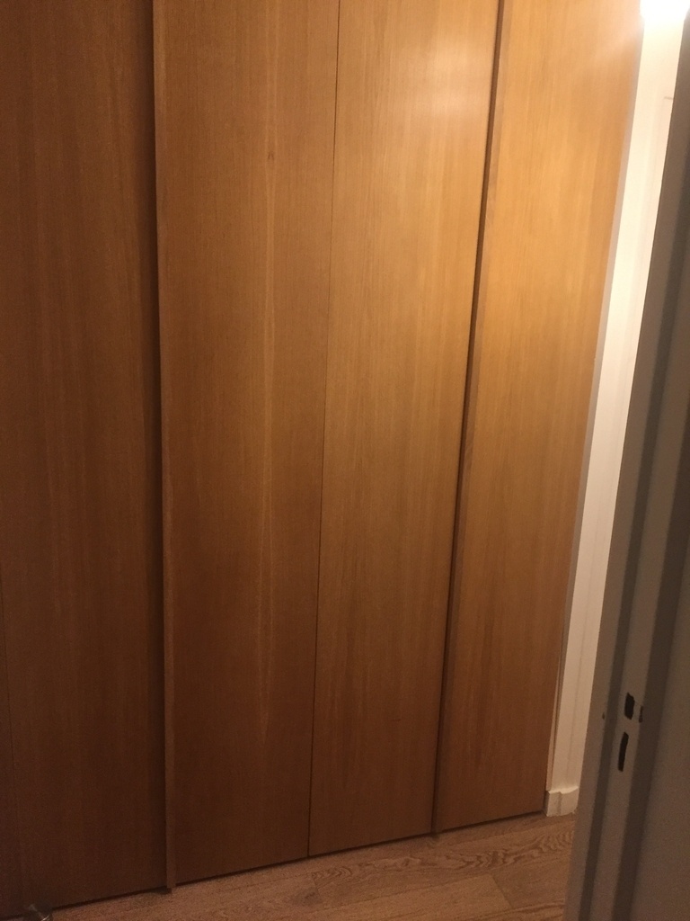

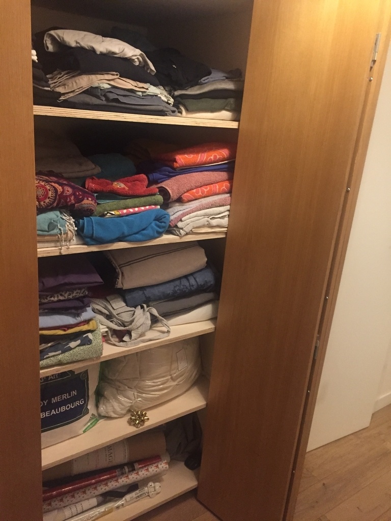

Pierre75
J’ai déjà utilisé les wingline 77 de chez Hettich pour un placard situé dans un couloir étroit avec peu de débattement. Rien à dire c’est du super matos. Le seul conseil que j’aurais à donner est de bien prendre le modèle adapté au poids de tes portes, ni trop gros ni trop petit et de prendre l’accessoire pour le freinage de la porte à l’ouverture
Pierre75
Désolé pour les photos pas terribles

Pierre75
mes caissons sont en CP de 18mm et les portes en latté de 19mm, mais je pense que tu peux faire moins ou plus, la seule limitation étant l'enfoncement des charnières invisibles (12 ou 13 mm à vérifier).
Porte repliée, l'encombrement est d'environ 8.5cm, donc pas possible de mettre une coulisse de tiroir sur la même cloison que la porte

Pierre75
petit correctif après vérification : les ferrures que j'ai utilisées il y a déjà quelques annéees sont les Wingline 770 et non 77, qui ont l'air de se vendre maintenant sous le nom de Wingline L. Donc les mesures données ne sont peut-être pas complètement exactes. L'idée reste la même néanmoins : pas compatible avec des tiroirs
