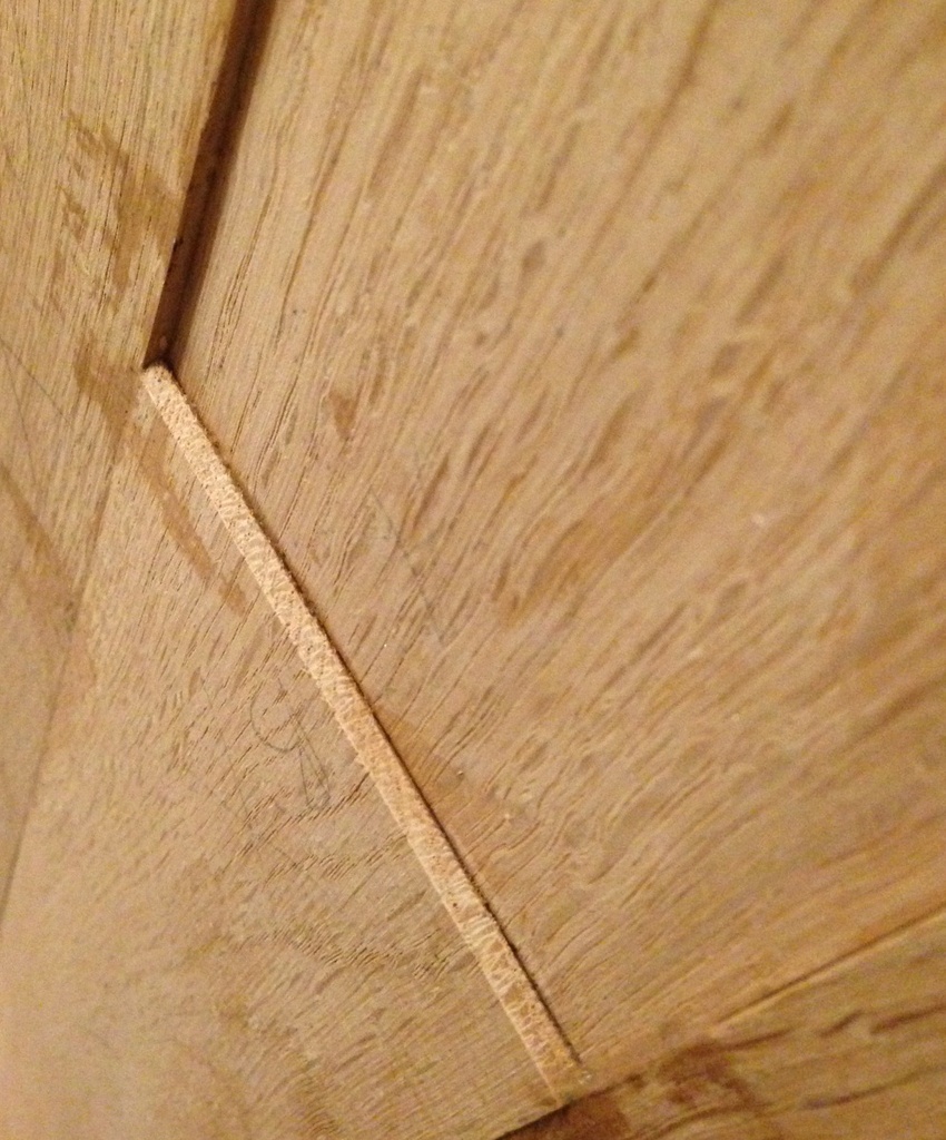

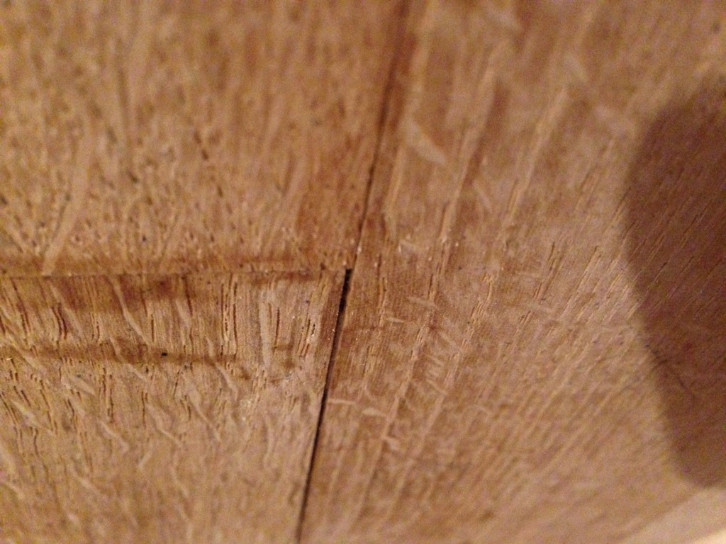

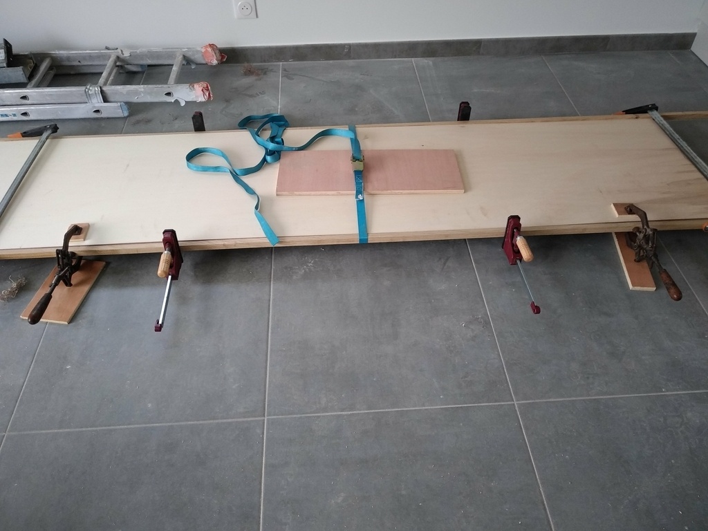

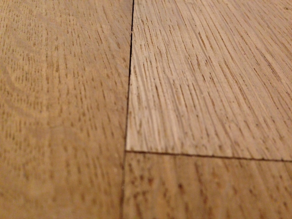

Oak / dependancesbois en fait pour deux bouts de bois ça ne me pose pas de difficulté. Mon pb est survenu lors du collage du plan de travail pour lequel j'en avais... qques dizaines. Peut-être aurais-je certainement du le faire en plusieurs fois quitte a repasser un coup de rabot léger sur les joints au risque de ne pas avoir des joints parfaitement a niveau... Dans tous les cas ça aurait été moins pire que maintenant. Peut-être que la stratégie adoptée de faire un plan de travail avec de si petits morceaux n'était pas non plus la meilleure mais bon... je n'ai pas de plateaux a disposition :/
Bref, du coup maintenant je me mets à imaginer les solutions pour cacher la misère (visuellement et structurellement car en termes mécaniques, je pense que par endroits la résistance est proche de zéro)
Qques photos du massacre en pièce jointe. Pas taper ! (je m'en veux assez!)

Ou alors j'aurais du presser chaque morceau avant de passer au suivant, ça aurait limité la casse

Yam c'est ce que j'allais suggérer, sur un gros lamellé collé ou collage à plat joint, si tu ne le sent pas fais ton collage en deux ou trois fois.

Yam +1 pour le collage en plusieurs fois !

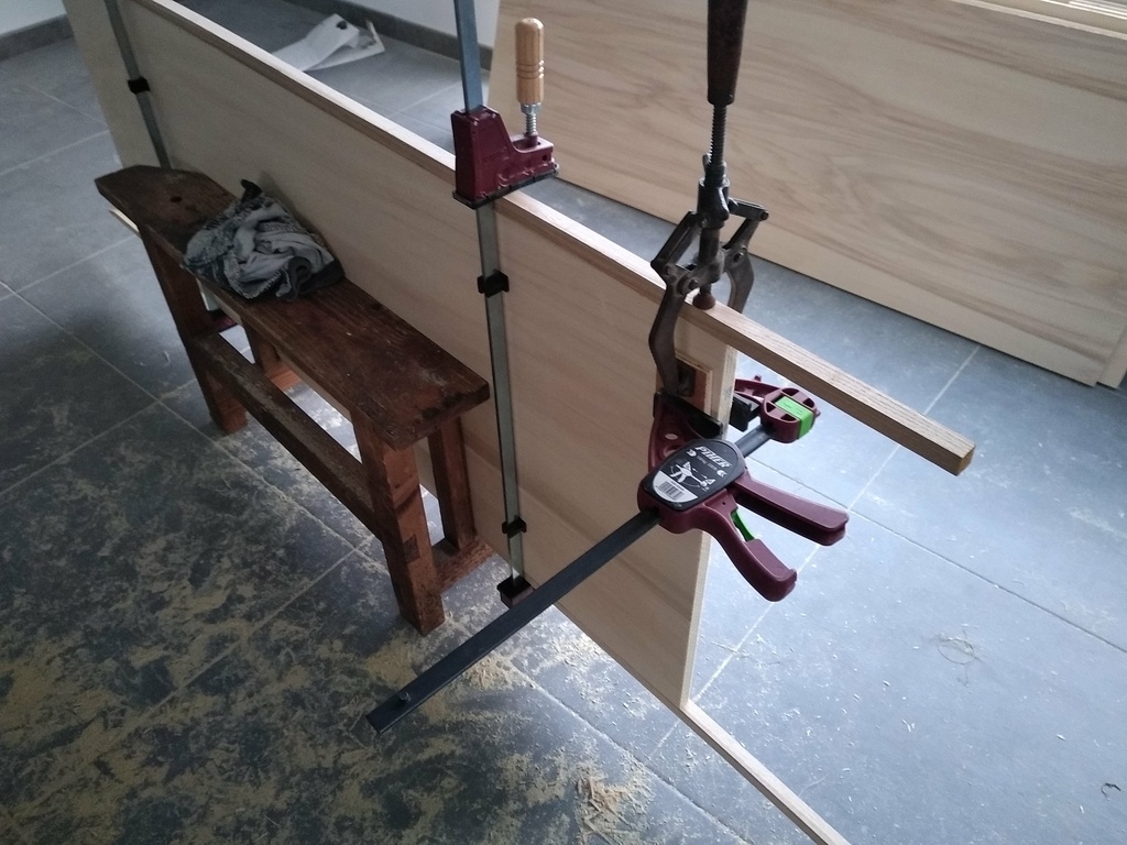

_maintenir les serre joints en place c'est parfois galère, mais tu peux te faciliter la vie : un projet posé judicieusement sur l'établi permet d'utiliser ce dernier pour que les premiers serre joints tiennent à plat ; une sangle à cliquet à peine serrée permet de maintenir un assemblage en place le temps que tu serre à l'autre bout ; un simple boucle de ficelle accrochée au plafond permet de maintenir un serre joint long à la hauteur désirée sans se casser le dos à retenir un levier de 1m20 ; une simple pince ou un petit serre joint à 2 balles permet de tenir une cale sur laquelle tu vas venir poser ton serre joint en place avant le serrage ; avoir un stock de cales dont une face est recouverte de liège ou de caoutchouc de chambre à air permet d'éviter qu'elle se décale lors du serrage...
_certains collages posent des problèmes de glisse (doublage d'une épaisseur par ex), outre le bien connu sel qui limite ce phénomène, on peu contraindre ces pièces avec des cales ; ou bien prévoir au débit une marge en largeur plus importante, faire le collage après avoir simplement dégauchi la première face et ensuite corroyer la pièce une fois collée ; si on a vraiment pas de marge en bois, mettre 3-4 lamellos (1min pour faire les lamellos et gagner en sérénité, ça vaut le coût) ou tout simplement 4 clous dont on a coupé la tête à la tenaille.
