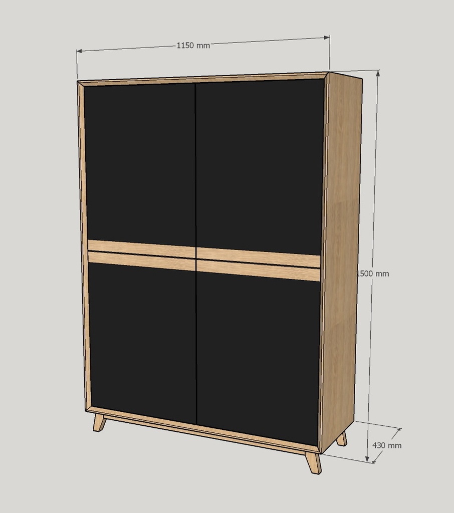

Je suis en train de me lancer dans la fabrication d'un meuble de type buffet haut pour mon salon.
Il s'agit de mon premier meuble et j'aurais aimé avoir votre avis sur sa conception/les matériaux (accessoirement c'est aussi mon premier plan SketchUp ou presque) !
Dimensions : 160 cm (haut) x 115 cm (large) x 43 cm (prof)
Avez-vous des remarques par rapport à tout ca ?
Assembler à fleur des bandeaux chêne avec du Valchromat pour les portes : est ce que cela peut se faire ?
Merci beaucoup pour vos avis !
A mon sens, ce genre de construction devrait se faire avec des panneaux, pas du massif. Comme le dit Claude31, quand on veut du massif, on fait des cadres avec des panneaux libres.
C'est une drôle de mode que de tout mélanger et de vouloir faire en massif ce qui a été conçu pour des panneaux..
Tu dis que c'est ton premier meuble, et tu penses déjà maîtriser le bois et faire en sorte qu'il ne voilera pas, ne se déformera pas ? Allons, allons...
Sinon, j'ai un a priori totalement négatif à l'égard du Valchromat. C'est un matériaux peu dur, donc fragile, notamment quand on l'utilise pour faire des portes. Les angles ne resteront pas bien carrés longtemps. Le moindre coup, et tout sera émoussé, donc, pas beau du tout.
Les gens trouvent cela beau, mais dans quelques années, cela ne le sera plus du tout...
A mon sens, le valchromat peut être utilisé comme panneau dans un cadre, mais pas tout nu.

En effet ! Curieuse idée que de vouloir allier une structure en chêne massif à des portes en valchromat !

Merci pour vos réponses, pas forcément très encourageantes voir bienveillantes mais c'est le jeu.
Je n'ai jamais prétendu "déjà maitriser le bois" comme tu écris, au contraire, et c'est pour ça que je pose des questions ici !
  • J'ai choisi le chêne massif pour être raccord avec mon meuble TV à coté qui est lui aussi en massif (marque Ethnicraft). D'ailleurs mon projet est inspiré (au moins sur les dimensions) de ce meuble de la même collection que mon meuble TV : ethnicraft.com...shadow-en-chene
  • Concernant le Valchromat, il y a un certain nombre de projets sur ce site qui l'associe avec du massif et je trouve ca très sympa.
    Je ne suis pas très inquiet pour la fragilité des portes vu les avis d'utilisateurs que j'ai pu avoir, d'autant plus que c'est un meuble qui ne sera pas forcément ouvert tous les jours.
maisonloop Je ne vois pas bien en quoi ma réponse n'est pas "bienveillante", ... Elle n'est pas "béni oui oui", elle dit les choses qu'il faut dire, sans chichi, mais elle n'est pas "non bienveillante"...
Et en effet, si tu est débutant dans le travail du bois, méfie toi de ta capacité à gérer le bois massif qui "travaille"...
Faire un meuble tv en massif et faire une grande armoire, ce n'est pas la même chose. Un meuble tv, c'est un peu comme une étagère. C'est assez facile.
Mais mettre une planche de 2 m de haut, en massif, sans qu'elle ne se voile ou se tordre, oui, c'est possible, mais il faut bien connaitre son bois pour cela; Ou avoir de la chance...
Ce n'est pas parce que des designers ou des rois du marketing faisant travailler des pauvres gens à 200 € par mois à l'autre bout du monde font des trucs en massif, qu'il faut croire que l'on peut faire pareil...
Je t'ai dit qu'il valait mieux ne pas utiliser du massif et du valchromat, mais tu me réponds que tu as fait ton choix. Et bien, tant mieux, mais alors, pourquoi poser la question sur ce qu'on en pensait ?... 😉
(Je ne sais pas où tu as vu des retours positifs d'utilisateurs de valchromat après plusieurs années...)

C'est vrai que j'ai posé une question ici pour prendre toute remarque mais mon choix du massif pour la caisse était fait pour garder le même style que le meuble d'à côté que j'ai déjà. J'ai surement sous-estimé le risque de déformation sur ma hauteur de 1,55 m (pas 2m) et sur-estimé ma capacité à "faire pareil" qu'un meuble commercial. J'accepte de prendre ce risque malgré tout, plutôt qu'un aspect qui ne me convient pas.

Et bien moi je trouve que tes plans sont très bons ! Je suis d'accord que ce n'est pas une mise en œuvre classique du bois massif mais ça tient la route. Les panneaux qui constituent la caisse vont pouvoir travailler librement en largeur tout en étant maintenus aux extrémités et avec l'étagère centrale collée ca renforce le tout.
Il faut juste soigner les collages.
Quant on veut travailler du bois massif mais en ayant un rendu moderne et épuré donc sans cadre, je ne vois pas d'autre solution.
En tout cas tu as bien fait de persister dans ton choix car même si ça ne fonctionne pas comme tu le souhaites, il n'y a qu'en essayant qu'on apprend.
Pour le valchromat, certes il y a des avantages et des inconvénients mais pour des portes d'un meuble peu sollicité, je trouve ça adapté. Au pire tu fais un usinage des chants pour éviter les coups sur les aretes.

Le bois massif ne se travaille pas comme des panneaux.
Avant, les anciens, faisaient des montants avec des panneaux libres à l'intérieur..
Faire un caisson, de cette taille en chêne est très compliqué.
Il faut avoir du bois sec, et prendre du bois en quartier. Le bois en dose se voile facilement.
Il faut également le matériel nécessaire....

J'ai du chêne principalement en dosse en stock, j'ai fait avec en alternant bien le sens des cernes. J'espère ne pas avoir de surprises sur le long terme.

Pour ne pas avoir de surprise, le mieux n'est pas d'espérer, mais de tout faire pour ne pas en avoir ! 😂 Sauf qu'en partant sur du chêne massif, à fortiori sur dosse, c'est vraiment pas la direction que tu prends.
Pourquoi ne pas partir sur des panneaux agglo replaqués chêne, par exemple. Il reste bien sûr les chants à plaquer, mais ça serait bien plus adapté, plus stable, ainsi que moins ouvrageux et moins cher qu'en massif. Et aucune mauvaise surprise à en craindre, même pas besoin d'espérer.
