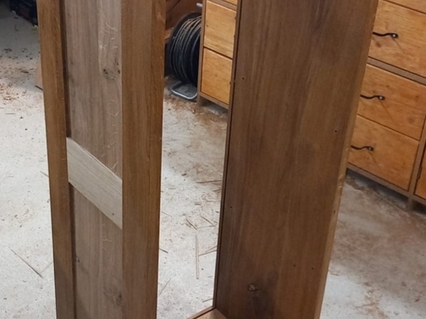

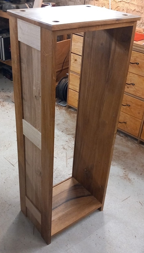

Il y a quelques temps, j'ai fabriqué un meuble pour y ranger mes vinyles. Pour ce faire j'ai utilisé du vieux chêne (mis en planche par mon grand père il y a plus de 50 ans). le bois était relativement foncé naturellement. Une fois finis je n'étais pas satisfait du résultat. Aussi bien dans la couleur que dans la forme. Et plus je le regardait plus je le trouvais trop foncé et trop "blocos".. La faute à mon inspiration (trop) minimaliste et ou j'ai simplement fait un assemblage de panneaux massif, sans montants/ traverses comme il est d'usage de faire. Parfois on fait des choses bizarre.. J'ai donc ramené le meuble à l'atelier pour le "degraisser" un peu en lui donnant l'apparence d'un meuble assemblée de façon traditionnelle (montants/ traverses/ panneaux). J'ai donc évidé le centre des panneaux latéraux pour donner l'apparence de montants sur les côtés. Le souci c'est que je ne disposai plus de ce vieux chêne foncé, j'ai donc utilisé quelques chutes de chêne blanc pour réaliser des fausses traverses, mais la différence de teines et trop importante, on confondrait presque le chêne blanc avec du frêne ! Pour ce qui est de la forme, je suis satisfait, les fausses traverses allège le meuble visuellement mais pour la teinte ce nest pas ça.. Pensez vous qu'il est possible d'éclaircir (au moins un peu) le chêne foncé naturellement pour qu'il se marie mieux avec le chêne blanc des traverses ? J'ai essayé l'eau oxygénée, mais cela n'a rien donné de probant. Je n'avais plus que ce chêne blanc en stock pour ceux qui se demande pourquoi je l'ai utilisé. Je vous joint une photo du meuble en cours de modification. On peut voir les faux montants en chêne foncé pas encore poncé (avec ça finition huilé), au milieu le même chêne foncé sans finition et les fausses traverse en chêne blanc. J'ai fini les modifications hier, le meuble est entièrement poncé et le bois a nu, mais en le mouillant le chêne se fonce d'avantage alors j'ai peur de mettre ma finition ciré et obtenir des nuances trop importantes..

Concernant l'usinage de la partie central des côtés pour incruster des fausses traverses, vous en pensez quoi ? L'effet que je recherchai et bien la mais ce n'est pas très "dans les règles de l'art" .. Question de goût j'imagine ?
