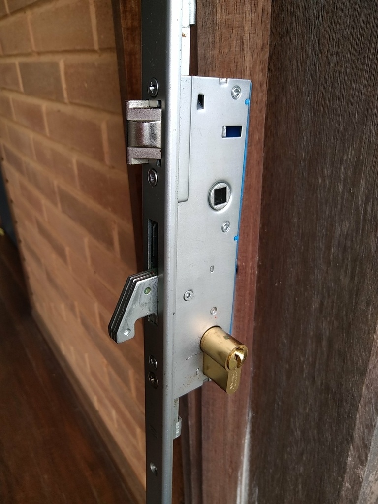

Comment s'appelle ce type de serrure ?
Je dois réparer et/ou remplacer cette serrure Metalux qui coince sérieusement et va finir par casser la clé à force de forcer.
Je n'arrive pas à la retrouver. C'est une serrure 3 points pour porte coulissante.

Serrure à crochet tu peux la retrouver chez foussier, legallais ou setin facilement je pense sûrement une 35/92 tes sur de pas avoir une gâche qui force es ce que elle marche bien à vide ?
Tchabissi

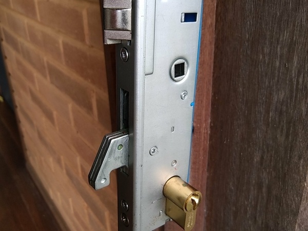

C'est la gâche principale (celle du barillet) qui coince. Je l'ai déposée et essayée à vide et ça coince. Même en desserrant toutes les vis accessibles.
J'ai enlevé le cache bleu de l'arrière mais je n'ai pas pu identifier la pièce qui coince. J'imagine qu'un coup de lime au bon endroit pourrait arranger le truc mais je ne sais pas où.
Le problème, c'est que c'est déjà en place sur un bâtiment de la mairie et je ne peux pas l'amener chez moi pour prendre le temps de le démonter et l'arranger.
Palissandre
OK donc pas le choix ces quoi comme axe ? Tes hauteurs de crochet et panneton en plus peut-être ainsi que tes hauteurs et la têtière stp je regarderai lundi sur mes catalogues

bonjour dans ton descriptif tu pale d'une porte coulissant cette serrure n'est pas adapté à un coulissant elle a un pêne demi-tour bec de canne?
Palissandre
Exact il y a un hic
