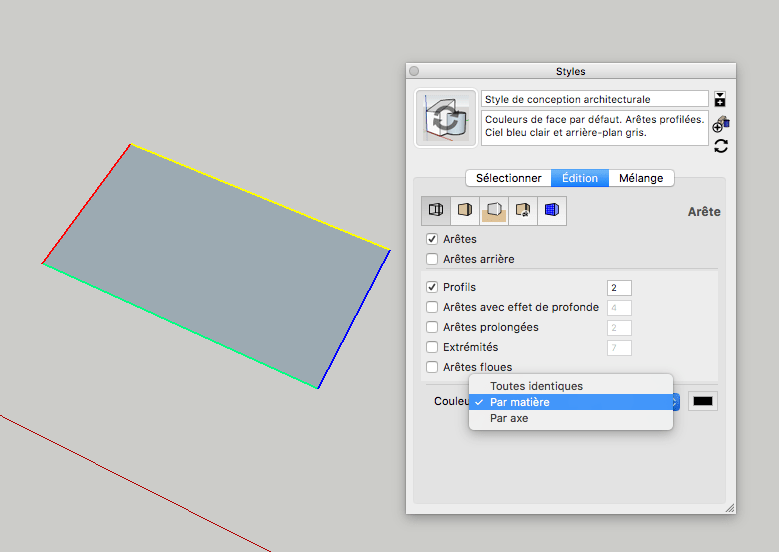

Si, il est tout à fait possible de définir une couleur spécifique à une ligne, en créant un style approprié.
Procéder comme suit:

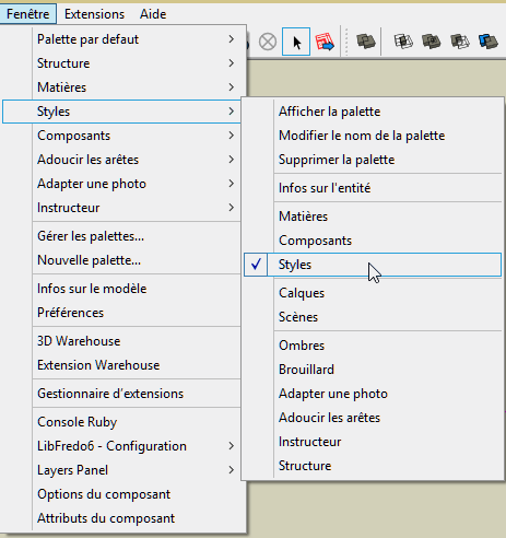

1°) Depuis les menu SU, développer > Fenêtre > Styles > Cocher Styles, pour afficher la palette "Styles". (Image 01)

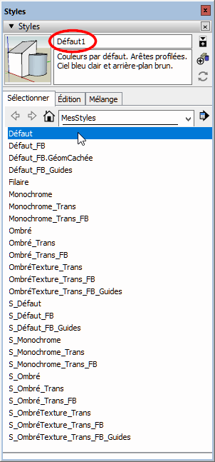

2°) sélectionner un style, peut importe lequel. Le nom du style sélectionné va être automatiquement modifié. (Image 02)

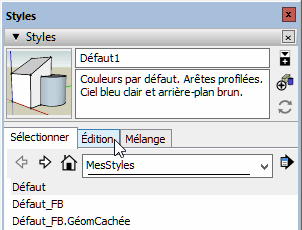

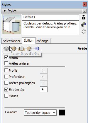

3°) Cliquer "Edition". (Image 03)
4°) Cliquer "Paramètres d'arête". (Image 04)

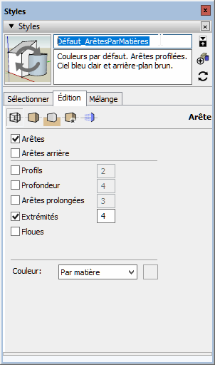

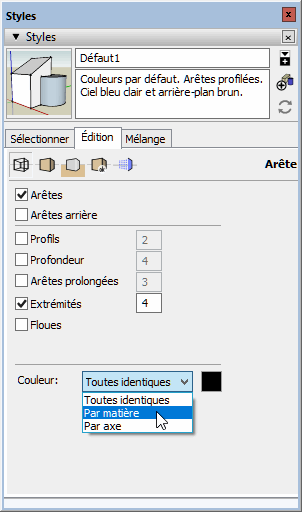

5°) Dérouler le menu "Couleur", et sélectionner "Par matière". (Image 05)

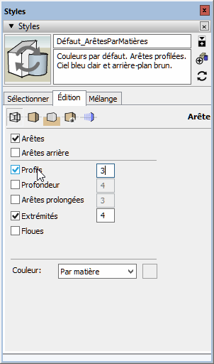

6°) Modifier le nom du style, si souhaité. Taper "Entrée" pour valider. (Image 06)

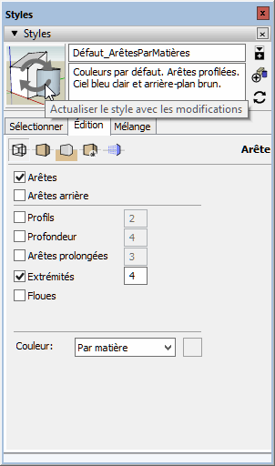

7°) Cliquer les 2 flèches, pour "Actualiser le style avec les modifications". (Image 07)

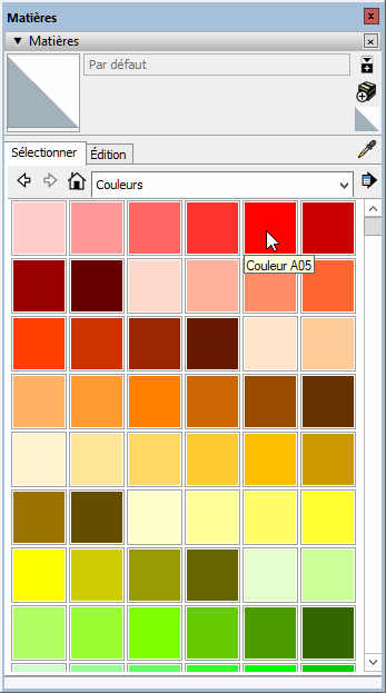

9°) Ouvrir la palette "Matières", sélectionner une matière. (Image 09)

12)° Il est possible de modifier l'épaisseur du trait en cochant "Profils", et modifiant la valeur. (Image 12)

Je vais reprendre la réponse proposée par OPinacle et le complément de Bharralure.
Il faut simplement régler dans la palette Style, onglet Arêtes, le menu déroulant Couleur sur Par matière.
Et appliquer une matière (une couleur par exemple) sur les segments que l'on souhaite colorer.
