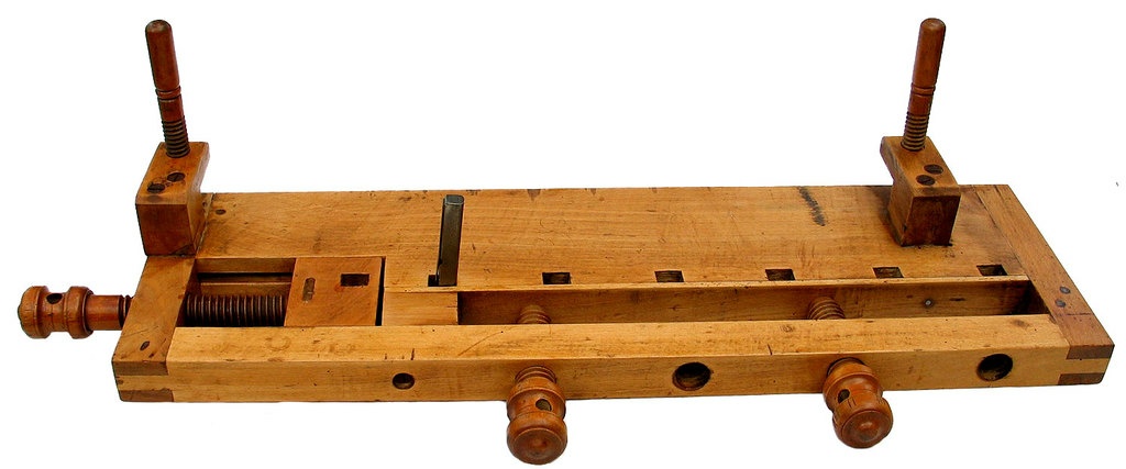

Kentaro à posté ce bel outil qui pose des questions à plusieurs forums français ou étrangers) ?
Cet établi volant à été nommé par Christopher Schwarz

dans un ouvrage auquel j ai du participer , j ai signaler la difficulté qu'il y avait pour un collectionneur qui n est pas un professionnel de découvrir l 'utilisation de certains montages , outillage spécifique que l' on trouve dans des fonds d' atelier
pour moi il s'agit la d'un montage que l' on fixe sur un bord d établi et qui permet de maintenir des pièces, pour les usiner, ce montage à très peu servi car il ne porte pas de marques d' outil et pas de déformation a l arrière des taquets de serrage
j ai regardé dans ma très modeste documentation et je n ai pas trouvé de modèle similaire
ce montage réuni 2 types de presses
j' ai regarder les métiers du bois qui pourraient utiliser ce matériel j ai pensé a un tabletier fabriquant de coffrets en tous cas pas un layetier traditionnel malle et valise car les pièces sont trop grande pour passer dans les presses sur le plan technique il n apporte pas grande innovation ni une grande recherche
c est pour moi un montage a mettre sur le bord d une forte table ou d un établi assez peu épais pour tenir plus aisément des petites pièces pour les façonner

En matière d'innovation et de recherche, en effet comme le remarque M. Etienne, il n'y a pas grand chose, ce sont deux presses mises ensemble avec des buttées.
Mais j'ai l'impression qu'il s'agit surtout d'un établi portable.
Quelque chose que l'on peut fixer sur n'importe quelle table, et qui peut remplacer un vrai établi quand on n'a pas de place, ou quand on est en déplacement.
En tout cas, c'est ainsi que j'ai conçu le mien. Par exemple, c'est quelque chose qui m'aurait bien servi quand j'habitait en appartement à Paris, et que je n'avais rien pour tenir le moindre bout de bois que je voulais travailler sur la table de ma cuisine ou sur deux tréteaux pliants...
Donc, il devait s'agir d'un mini établi portable, pour un artisan itinérant.
C'est aussi ma conclusion a priori au vue des choses glanées ça et là ! Un établi nomade pour des petit travaux à l’extérieur (pose) !

Salut Sylvain, les layetiers c'est presque tes voisins!
Le layetier fabriquait à l'origine, dans ton coin , des petits meubles pour ranger les vêtements d'enfants , c'est ce qui a donné le nom de layette.
Ensuite ces petits meubles ont trouvé de nombreuses utilisations dans cette région du haut Jura avec la fabrication des pipes et l'horlogerie artisanale.
Je situe le modèle de la photo vers milieu fin du 19ème siècle, les vis bois sont identiques à celle de mon établi!

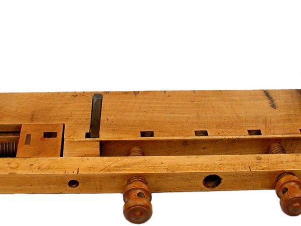

  • ta photo ne présente t'elle pas l'objet tête en bas ?
  • Que serre les deux vis en façade ?
Hello à priori , les vis de fixations vont en dessous (donc photo du dessous pour y voir tout les éléments) .
Les vis de façade pour serrer des pièces sur champ ?
hedjour
On fixe la pièce à l'aide de la vis dans l'espace médian ? d'où les trous à pas de vis en façade ?
c'est ce que je pense oui
