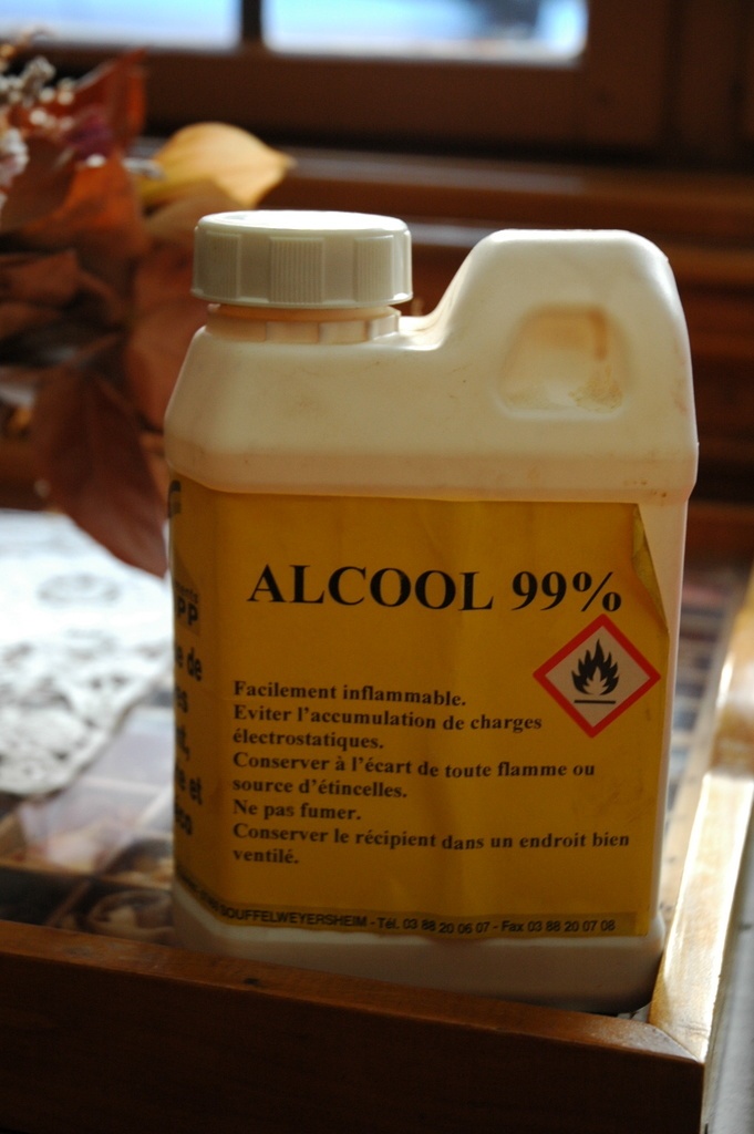

Anthropovergnat voyez avec votre pharmacien ou avec un industriel qui emploi du vrai alcool , il est vrai que mon alcool a vernir était coupe avec un produit bizarre pour faire des petits jaunes

Nicoel Salut Nicolas, non ce n'est pas moi qui t'ai conseillé cette maison , j'achète ailleurs et plus concentré.
Petit commentaire sur l'alcool car je crois qu'il y a doutes et incertitudes;
Pauline a parlé d'alcool de bois...l'alcool de bois c'est de l'alcool méthylique ou méthanol , tous les alcools ont un nom qui termine par "ol" le méthanol est le plus simple des alcools ( dans sa structure chimique) vous le trouvez sous le nom courant, d'alcool à brûler ;
C'est un alcool dangereux sur le plan santé et en boire peut conduire à la cécité. Sa formule est CH3 OH;
Ensuite celui qui nous interresse c'est l'alcool éthylique , ou éthanol.
Sa formule, CH3 ch2 OH, c'est le même alcool que l'on trouve dans le vin, les alcools forts( vodkas etc), l'alcool pharmaceutique et l'alcool dénaturé.
Pourquoi dénature t-on l'alcool.....pour que l'on ne puisse pas en faire des boissons alcoolisées...les boissons alcoolisées sont soumises à l'impôt.
Comment dénature t-on l'alcool éthylique:
-Soit avec un colorant jaune, je crois que c'est de la tétrazine.
-Soit un produit odorant peu agréable, un acétate de quelque chose.
Et voilà le tour est joué.
Personnellement j'achète du 99 % chez mon fabricant de peinture qui l'utilise pour une fabrication, le meilleur ensuite que vous puissiez acheter c'est du 96%, comme je l'ai déjà dit lorsque le Degré d'alcool baisse c'est que l'on rajoute de l'eau....et l'eau voile les vernis.
Donc plus pur c'set mieux que moins cher.

bernardrebout Attention l'alcool à 99% est dilué dans du méthanol.
Je me souviens plus du calcul mais il me semble que l'alcool n'est soluble qu'à 90° dans l'eau on ne peut pas monter plus haut (source un vieux cours de chimie). Donc comme tu le dis plus haut c'est à utiliser de façon bien aérée :)
Anthropovergnat
La limite qu'on m'avait indiquée est 95 et non 90, mais effectivement pour 99° la question ne se pose pas.
