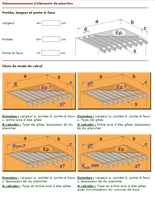

Gilga
Pour le calcul des espacements des lambourdes, ou pour la réalisation de plancher, j'utilise ces outils de calculs en ligne:
Logiciel de calcul des structures
Merci Gilga ça part direct en favori 👍🏼
