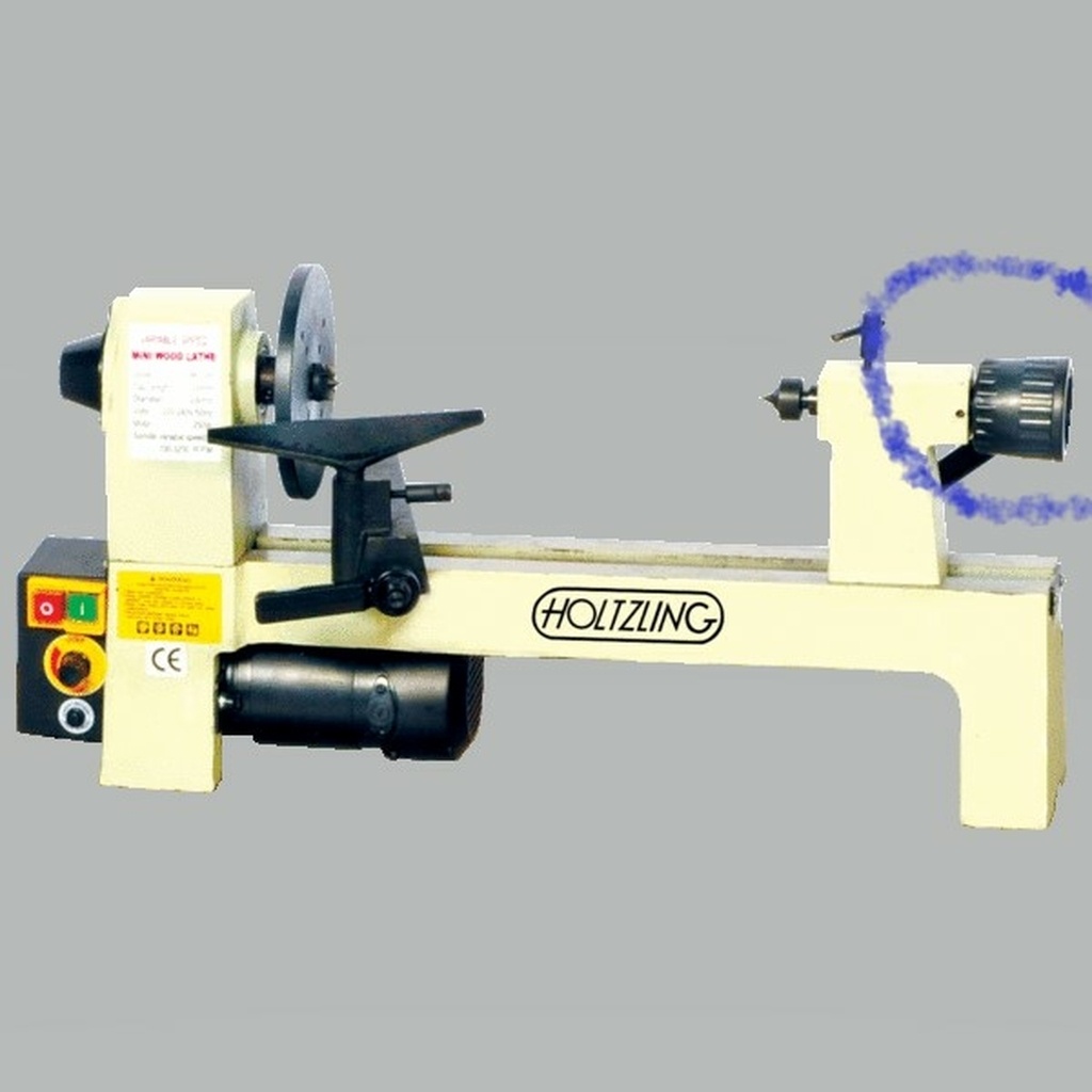

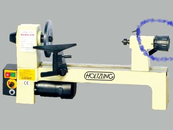

bonjour! je viens de me porter acquéreur d'un tour à bois Holtzing sur établi. le volant de serrage tourne dans le vide! quelqu'un aurait une solution ou un conseil? merci !
NicolasRenaud70
Bonjour il y a une fente où le mécanisme pour serrer.
Il tourne dans le vide si c'est pas enclenché correctement.
par volant de serrage tu veux dire le serrage de la contre pointe ?
Si c'est bien ça et que ça arrive quand la contre point est sortie, c'est que le canon est sorti de la tige filetée lié au volant, il faut le rentrer à la main tout en vissant pour l'y remettre (et c'est à faire régulièrement pour nettoyer le fameux canon et graisser l'ensemble)
Si c'est en position fermée, c'est probablement une vis de blocage du volant sur l'arbre qui est mal serrée ou qui a usé la tige là où elle serre.
jonwood
merci pour ta réponse , le volant à l'arrière oui, mais je n'ai pas compris ton explication, excuse moi
Greg La bidouille
Bonjour, une petite photo aiderait à notre compréhension. Qu'entendez-vous par volant de serrage ?
jonwood
j'ai mis une photo, merci pour ta réponse
