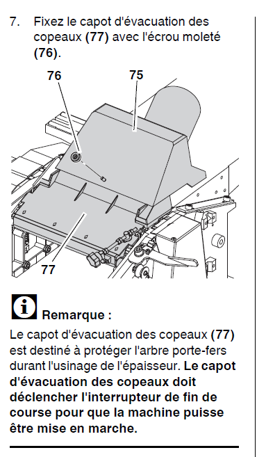

je n'ai pas cette machine donc rien de mieux qu'un bon dessin!
Visiblement c'est cela:
