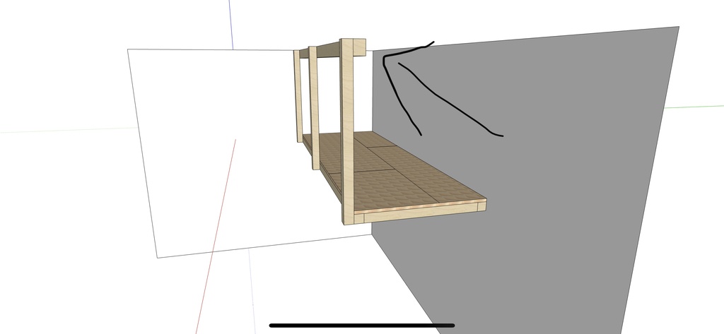

J’aimerai savoir quelle type de fixation me conseillerez vous pour la fixation de la traverse en bois qui sert de maintien à la mezzanine (la flèche en noir).
La mezzanine fais 1m de large par 3m de long
Elle sera fixée au plafond qui lui est une dalle en béton.
Le client veut stocker des caisses à pommes en bois (normalement) mais on sait jamais

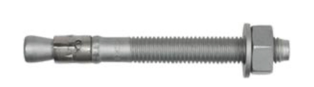

Je pensais mettre 6 fixations du même type que la photo. Ce sont des ancrages pour charges lourde mais comme la charge sera exercée vers le bas je suis pas sur.
Pensez-vous à d’autre fixation ?
Jeboslebois
Salut, avec 6 goujons ce n’est pas près de bouger pas de soucis
je me sert de goujons identiques pour fixer des poteaux de charpente de 6 mètre de haut
Les fixations sont sur
après la dalle béton a intérêt d’être bien faite si c le cas
bon choix les goujons
