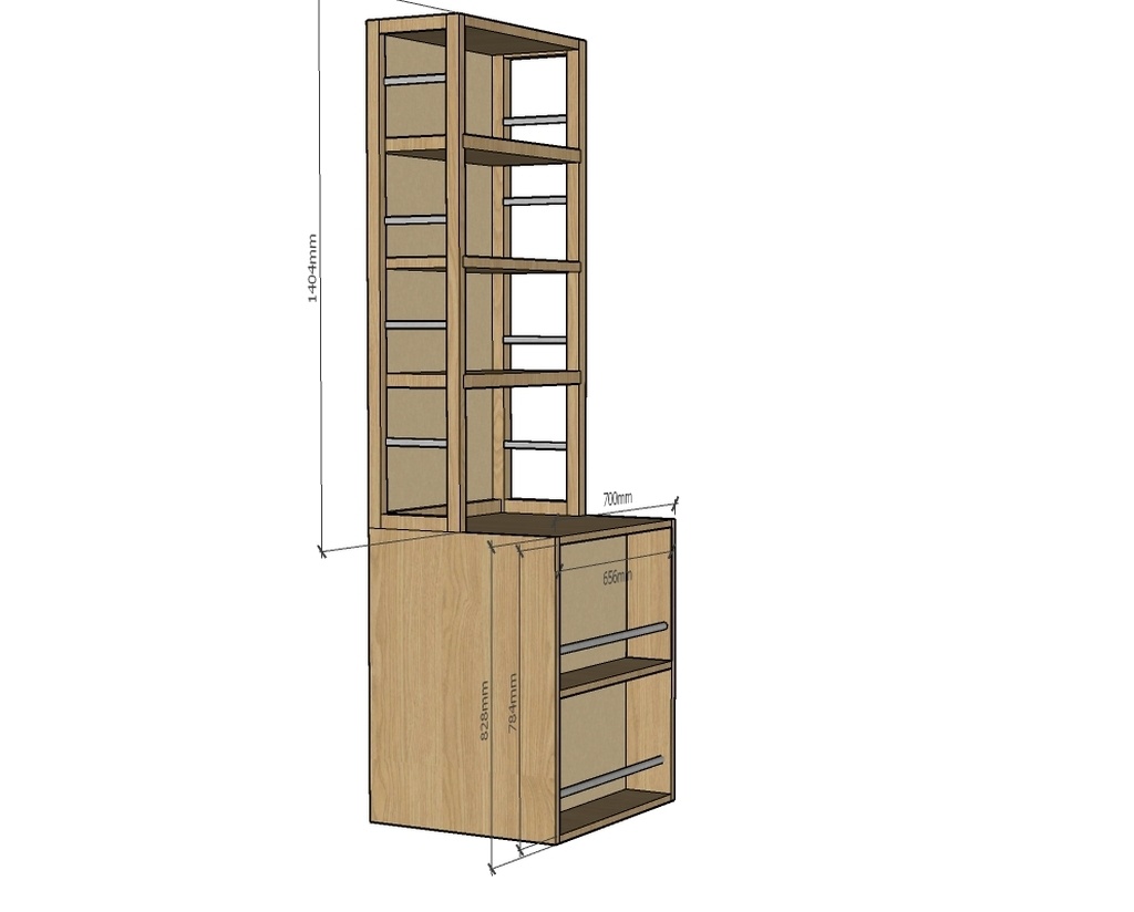

je dois créer des étagères pour un café librairie.
Au niveau des plans on en est là :
Les étagères sont en CP peuplier de 30 mm d'épaisseur. Pour ne pas avoir de tasseaux apparent je pensais faire des encoches de 10 mm de profondeur dans les montants (30 x 40) pour y insérer les étagères et ensuite visser/coller.
Pensez vous que cette structure soit suffisamment solide ? ça me semble correct mais j'ai besoin de me rassurer !
Merci d'avance !
ça me semble largement bon.
Pour mémoire un ordre de grandeur issu de la littérature.
Encoches de 10 mm vissées / collées, je ne vois pas ce qui pourrait arriver à tes étagères !
Sur 70 cm de large tu auras 20 kg sur chaque étagère, mettons 30 kg si on met des livres en plomb, divisés par 4 montants ça fait 5 à 7 kg sur chaque encoche, soit moins de 2 kg / cm², tu as encore une sacré marge avant que... que quoi d'ailleurs ?
Je vois deux risques en cas de surcharge : l'étagère se flambe et sort des encoches (risque paré par tes vis), et l'étagère craque. Mais en 30 d'épaisseur sur une si faible portée, elle n'est pas prête à craquer !

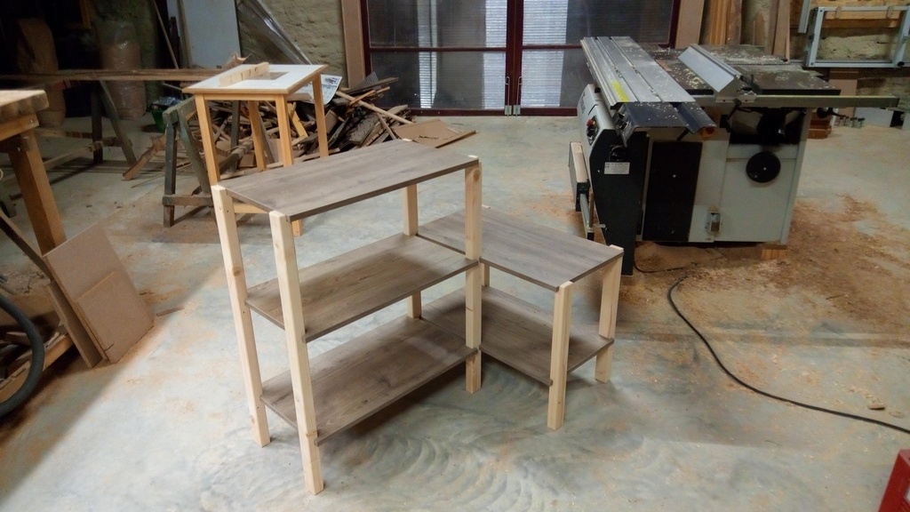

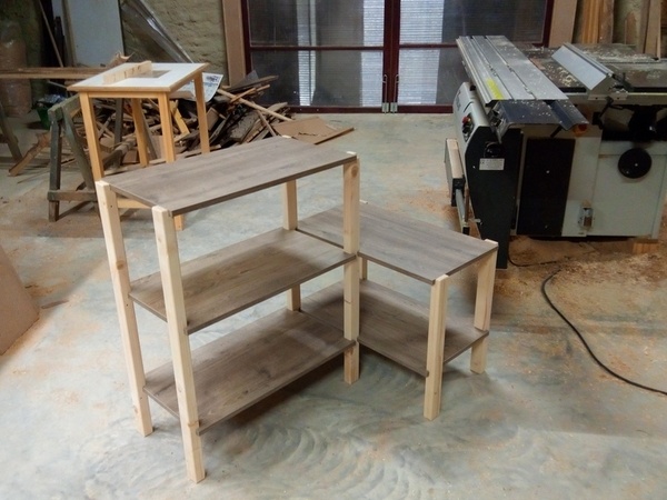

Bonjour, oui c'est solide !! Je fais des étagères de récup avec du mela et des 6x4 ressorti de la benne et ca ne bronche pas ! Ça rigidifie un peu niveau contreventement et la que tu as des fonds aucun souci !
J'en ai fait une grande aussi qu'on rempli de conserve et compagnie et ca tient très bien la charge. Sans colle et avec une vis biaise sous la tablette qui vient tirer la tablette dans l'entaille c'est propre et discret.
