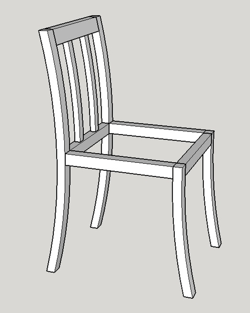

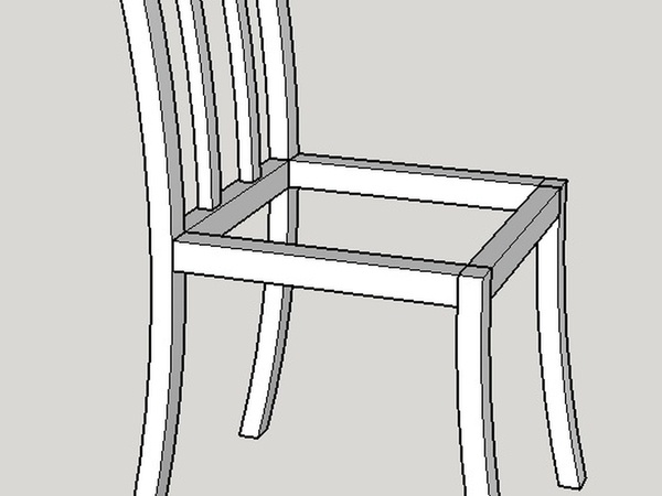

j'ai comme projet de faire des chaises en frêne avec des pieds en lamellé collé de section 30x40.
Les pieds arrières et avant auront la même courbure pour éviter la multiplication des moules. cela me permettra d'avoir une inclinaison de dossier de 7°. (mixte entre bureau et salle à manger)
Mes questions concernent le lamellé collé.
1°) sur les lames : Je ne dispose pas de scie ruban et je pense les couper à la scie sur table avec une lame à denture fine neuve pour un meilleur état de surface.
Compte tenu du rayon important de 1800mm , je pense faire 6 lattes de 5X 45 pour obtenir des pieds brut de 30x45 qui seront ensuite dégauchis et rabotés pour les ramener à 30x40.
2°) pour le moule, j'hésite entre un moule simple et serrage par sangle et un moule plus contre moule avec serrage par serre joints.
Qu'en pensez vous ? Avez vous des conseils à me prodiguer ?
