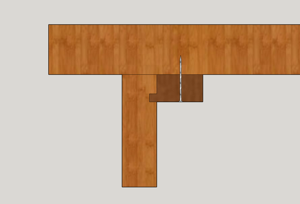

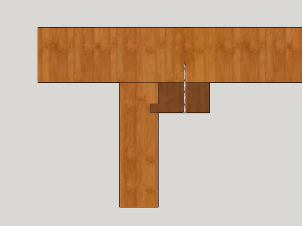

Faut il que je prévois une fixation par taquet ou avec des petites équerres pour permettre au plateau de "bouger" dans le temps ? J'ai vu ça sur pas mal de vos réalisations et je me demande s'il faut le faire à tout prix ?

hello pour le plateau l idéal se sont des taquets en rainure dans la ceinture ! si le plateau sèche un peu ,il peut jouer !
des taquets et liteaux pour le rayonnage suffisent !
