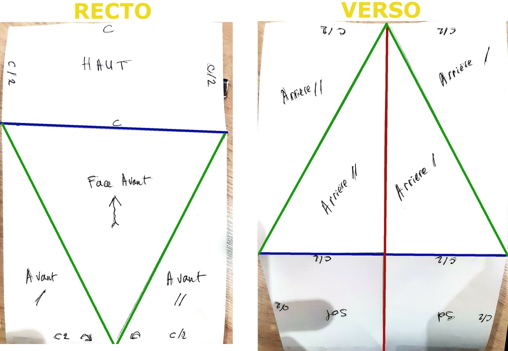

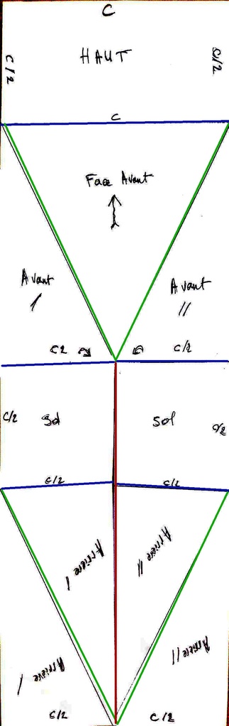

Comme ils parlent d'origami sur le site où est présenté la table, j'ai essayé un peu de pliage de papier et je suis arrivé au patron ci_dessous (photo 101)
(deux feuilles a4 scotchées bout à bout).
La dimension C est la valeur du côté de la feuille (ici 210mm). Beaucoup de dimensions valent la moitié de ce côté. La longueur de la feuille, elle doit pouvoir varier.
Les traits bleus sont des plis qui rabattent les faces adjacentes vers l'arrière.
Les traits verts sont des plis qui rabattent les faces adjacentes vers l'avant.
Le trait rouge représente une coupe (la feuille du bas est coupée en deux sur toute sa hauteur.

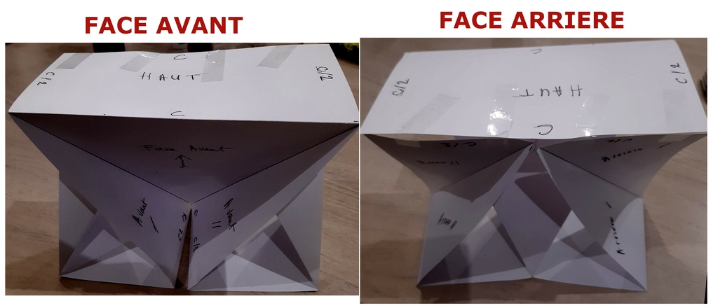

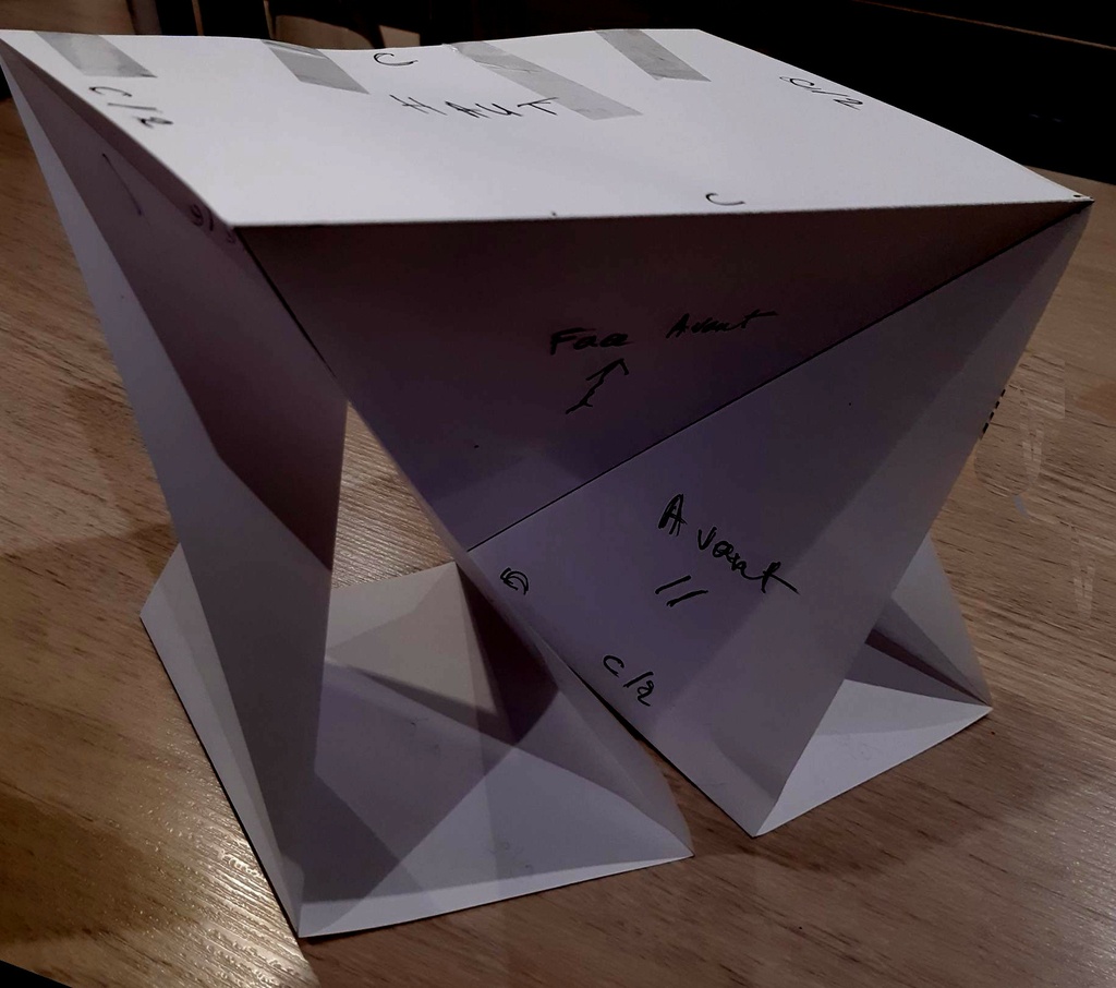

Après cela je scotch le bas de la feuille du bas avec le haut de la feuille du haut et j'obtiens deux feuilles dos à dos (photo 102) avec un recto et un verso.
Après en respectant le sens des plis et en rapprochant les deux bords marqués d'une flèche tu obtiens la table (photo 103 et 104)
Cela doit pouvoir servir de base de travail?
