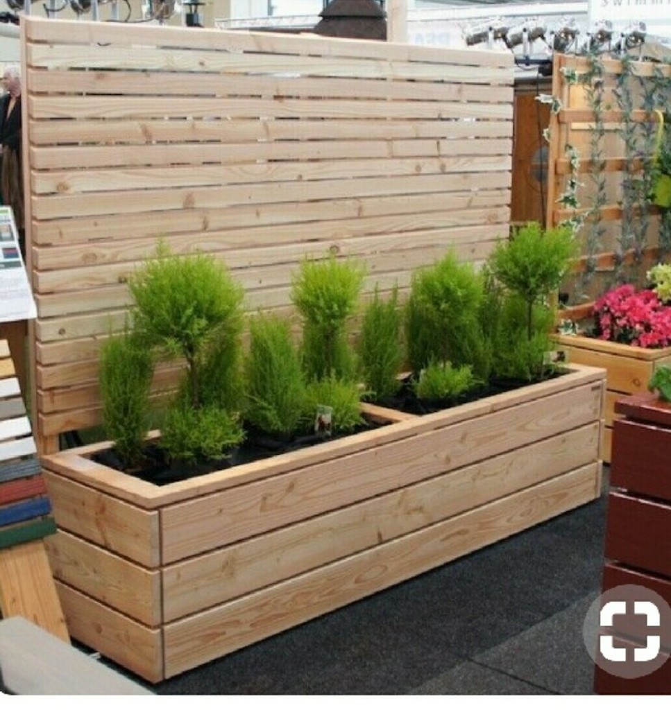

A la demande de madame je vais me lancer dans la fabrication d'une jardinière qui va être posée contre un mur préalablement habillé par des tasseaux (histoire d'habiller en même temps le mur en parpaings brut).
L'idée et de laisser un espace suffisant entre les tasseaux pour pouvoir suspendre également des pots ou des petites jardinières.
Vous trouverez ci joint une photo qui sera probablement plus explicite.
Bref mes questions :
Faut il prendre un bois spécifique ?
Pour une raison de coût est ce jouable en sapin ?
Pour que cela dure dans le temps et vu qu'il va y avoir un contact avec de l'eau, faut il prendre un bois avec un traitement spécifique ou un vernis ou une lasure peut faire l'affaire ?
Merci pour vos lumières !
Le pin seul ne tiendra pas longtemps en extérieur et sans finition. Par ailleurs, si tu lui applique une finition type vernis ou lasure, tu seras obligé d'y revenir régulièrement (ce qui va gonfler le budget dans le temps).
Le mieux étant de partir d'un bois initialement plus résistant. Un douglas, ou un Mélèze pour rester dans le naturel.
Sinon, regarde du côté des lames de terrasses. Il y a les versions traitées en autoclave qui peuvent te rendre un bon service. Reste que tout ça ne sera pas au prix du sapin brut.
La encore tout dépend si on voit le budget sur le long ou le court terme ;)

Je vais étudier les deux options, mais effectivement avant le budget l'objectif est de ne pas être obligé de l'entretenir régulièrement.

Le problème du bois traité ce sont les coupes qui ne seront pas traitées, à moins d'y appliquer un produit de traitement des coupes.
Le douglas est une bonne solution, plutôt économique.
Il est naturellement résistant classe 3, c'est à dire sans contact permanent avec l'eau.
Il faut garnir l'intérieur d'une feuille plastique résistante pour éviter le contact avec la terre, et empêcher celle ci de passer entre les lattes si elles ne sont pas jointives.

ThibaultC Regarder aussi le robinier faux accacia.
Il parfoit vendu sous l'appellation accacia mais l'appelation accacia correspond aussi à un vrai accacia venant de chine et bien moins résistant dans le temps que le robinier.

Comme hedjour, je répondrais Robinier faux-acacia, la seule essence classe 4 d'Europe (cette essence, non-européenne à la base, est arrivé sur le Vieux continent au début du 17e siècle).
Certes, cette essence n'est pas aussi bon marché que le douglas et à la réputation d'être difficile à travailler, mais elle est plus durable. Des menuisiers annéciens utilisent cette essence pour les panneau latéraux de leurs bacs à oranger.
