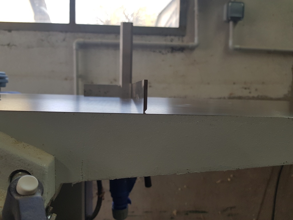

Apres avoir degauchi 2 piéces de bois, si je les place l'une sur lautre, je peux faire balancé celle du dessus. Dans la longueur elles sont bonnes mais dans la largeur non.
Jai regardé comment étaient monté les fers.

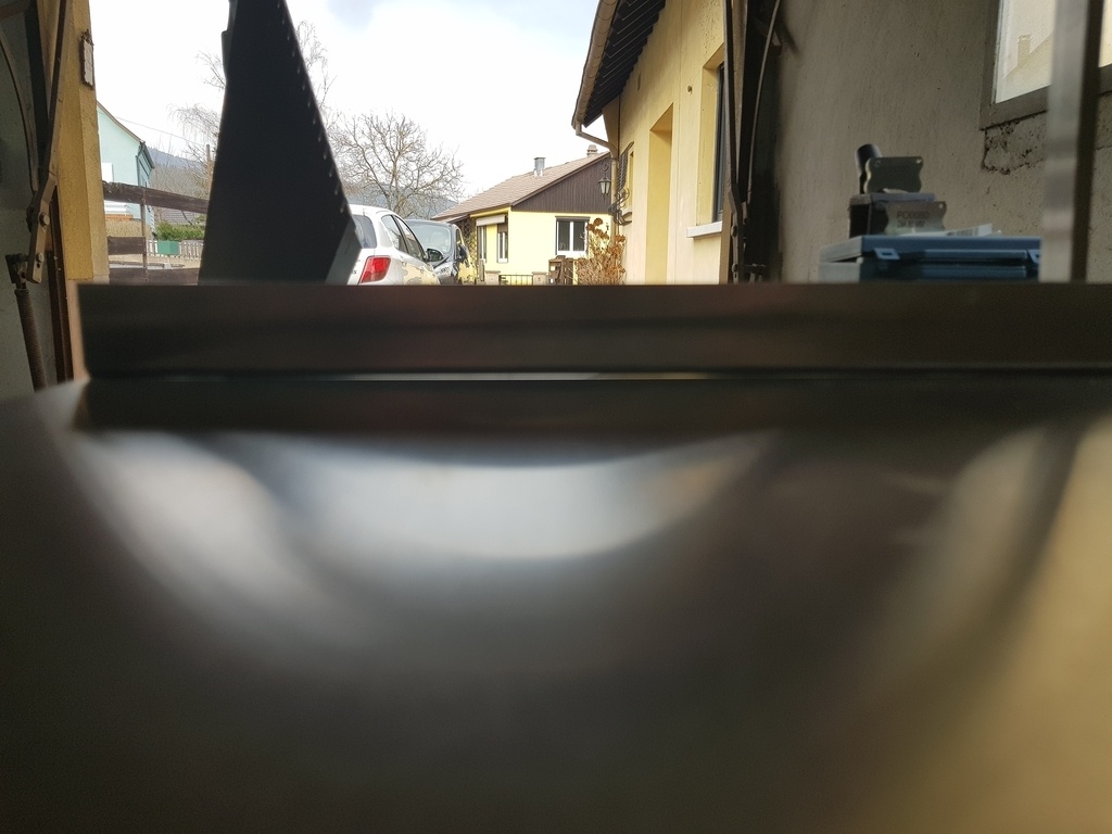

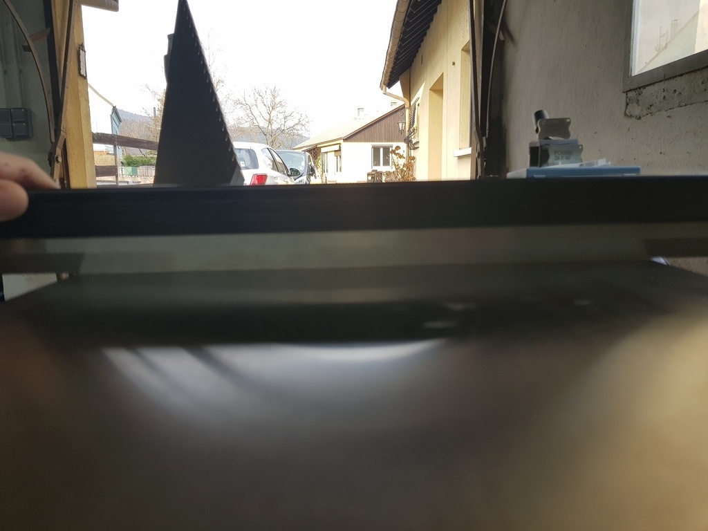

En plaçant une règle sur la droite de la table de sortie, je touche le fer. Sur la gauche aussi. Mais pas au centre !

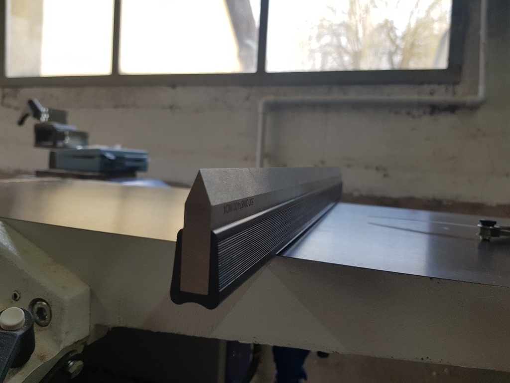

Jai démonté les 3 fers.

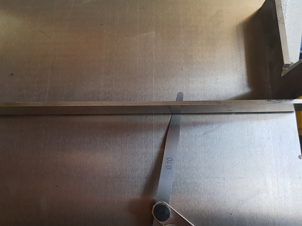

Verifié que ma table était plate avec ma règle. Elle est parfaite.
Jai placé les fers sur la table et il y a un jour de 0.1 mm
Pensez vous que cela suffise pour ce voir sur le bois ?
d'après tes explications c'est un défaut d'affutage des fers. Ils doivent être droits sinon impossible de les régler.
A priori je ne sais si c'est toi qui affute ou bien un pro mais avec du matériel trop léger c'est le risque
Remettre les fers à l'affutage pour corriger
NuageViking
Je les ai deja ramenés a mon affuteur professionnel. Je leur ai expliqué le probleme. Je les ai recupéré comme ca
NuageViking
Du coup je me demandais si 0.1 mm ça dépassait les tolérances.
