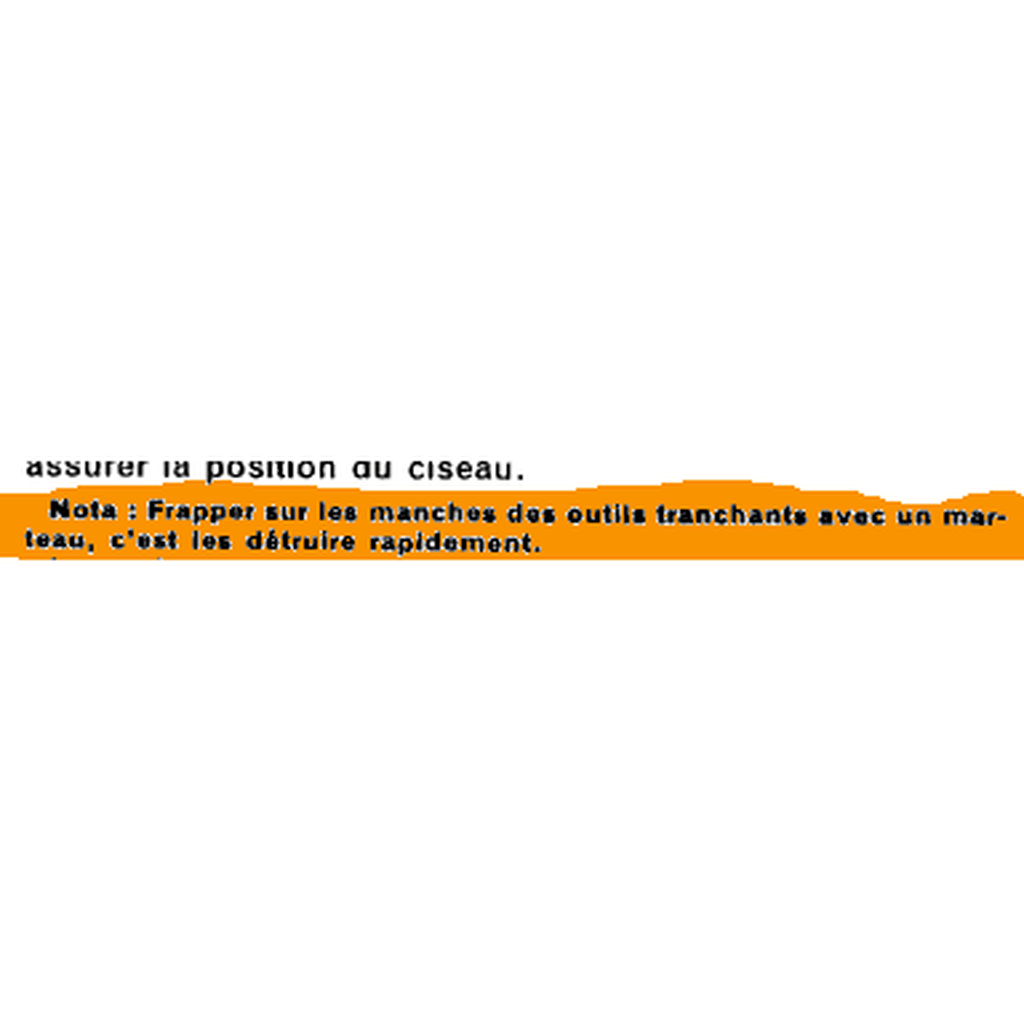

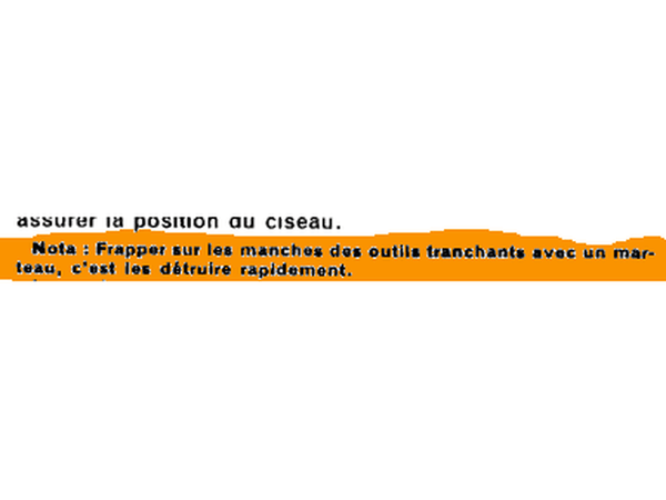

Ahhhh, écoute-donc les bons conseils de Tonton Heurtematte :
Donc je l'ai pris pour acquis, mais comme toi je ne comprends pas pourquoi. Merci d'avoir osé poser la question, et laissons les pros du maillet répondre !
(si possible avec des expériences malheureuses, parce que tous ceux qui diront "moi j'utilise un maillet et mes outils sont toujours en bon état", ben ça prouve rien)
(alors que celui qui dira "moi j'utilise un marteau et j'ai cassé des outils", ou "moi j'utilise un marteau et mes outils sont toujours en bon état", là ça apporte une démarche scientifique à la réponse !)
